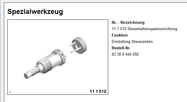

Letzte Woche ist meine K50 zur 40000er Inspektion gebracht worden. Dabei wurde ein zu geringes Ventilspiel festgestellt. Der Haken an der Sache: Lt. Händler benötigt er für das Einstellen der Ventile ein Spezialwerkzeug, welches durch BMW derzeit nicht lieferbar ist (erst Ende Juli). Somit ist die Kiste bis dahin stillgelegt. :poop:
Bin ich der Erste auf diesem Planeten bei dessen K50 die Ventile eingestellt werden? Hat jemand ähnliche Erfahrungen gemacht?
Abgesehen davon, dass ich schon mal die Stirn runzeln muss, dass man zum Ventile einstellen ein "Spezial"-Werkzeug benötigt (lt. Händler eines von insg. fünf) und ich mich frage welcher Vollpfosten so etwas konstruiert: Könnte man nicht beim meistverkauften Moped BMWs annehmen, dass sie auch die entsprechenden Werkzeuge für ihre Händler bereitstellen?

Hallo!
Ich bin leider kein Zweiradmechaniker und leider war es mir auch nicht vergönnt in der Jugend mit dem Mopedfahren anzufangen um entsprechende 30-jährige Erfahrungen auch auf techn. Seite zu erlangen.
Ich fahre seit 1,5 Jahren Moped und muss mich aufgrund dessen nun mal leider auf die Aussagen meiner Vertrauenspersonen - in diesem Fall des Händlers - verlassen.
Er hat mir ein Bild des Werkzeugs in seinem Bestellprogramm für die Werkzeuge gezeigt. Lt. der Reparaturanleitung der K50 geht es um die Steuerkettenspannvorrichtung (Nr. 11 1 512).

Wenn ich das Werkzeug nicht hätte als Händler und Werkstatt ,dann müsste ich die Nockenwellen ausbauen um an den Shim /Halbkugeln ran zu kommen .
Oder ..???
Oder ..???
Das musst du bei der LC auch so, deswegen braucht es dann später das Werkzeug, das dann den Öldruck auf der Kette simuliert
