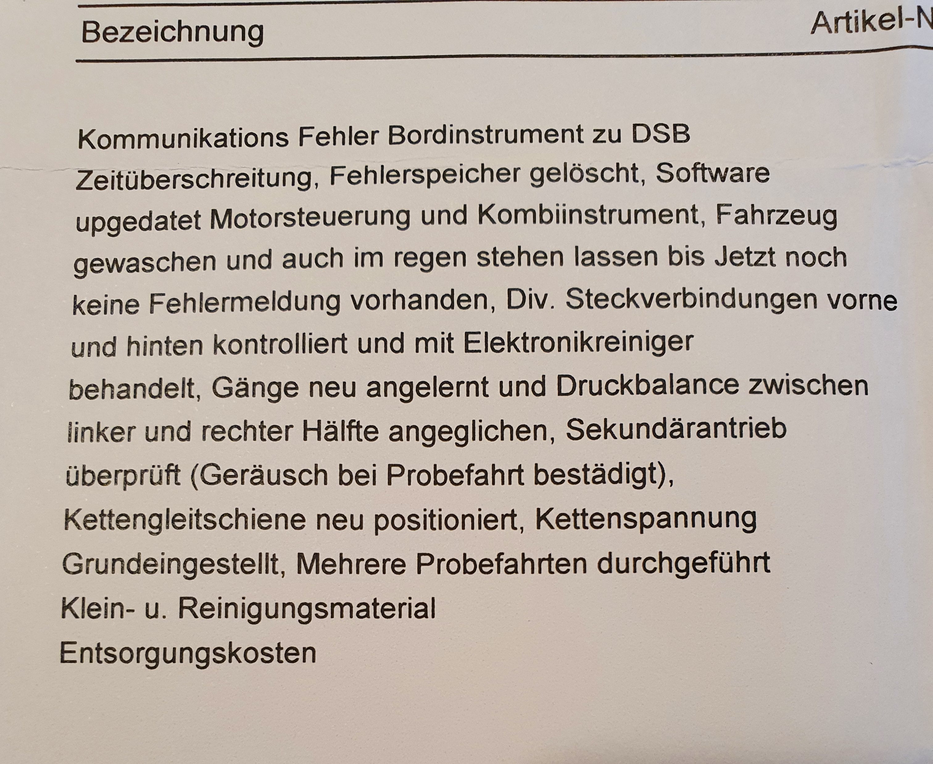

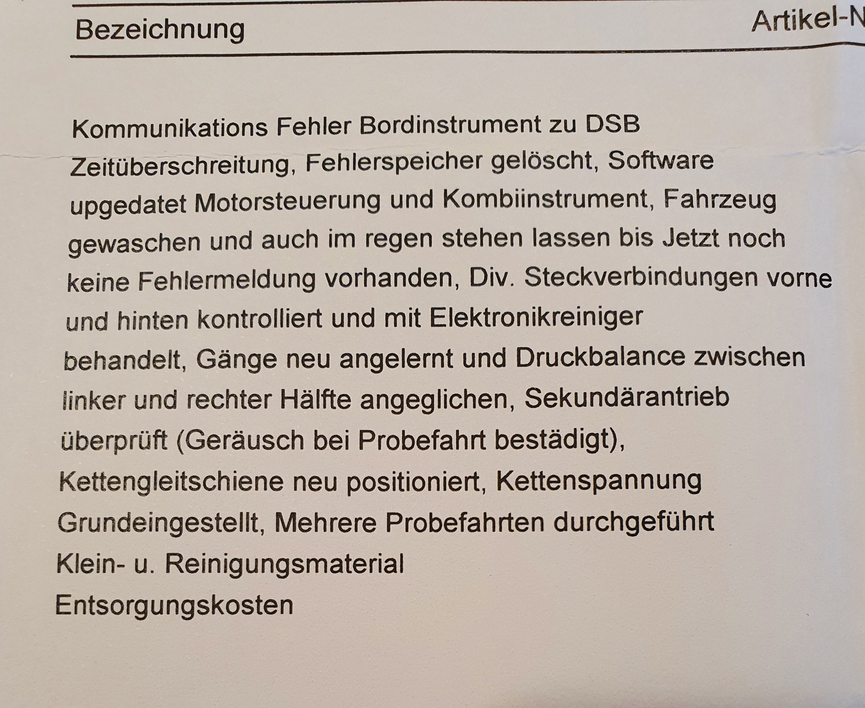

Damals extremes Klopfen links nach 2-3 Minuten.
Jetzt im warmen Zustand wenn das Öl heiss ist wieder klappern links. Es gibt dafür die Lösung in Form von
Kettenspanner neu
19er Sechskant
11317108586
Kettenspanner alt
17er Sechskant
11319444423
(Ein Kettenspanner ist ja nie auf der Zugseite der Kette , dass würde die Gleitschiene
auch nur sehr kurz aushalten . Die Nockenwellen drehen sich auf beiden Seiten entgegen gesetzt , Zugseite ist oben . Für den linken Ventiltrieb sitzt das Kettenrad auf der Kurbelwelle , die rechte Seite auf der Kupplungswelle . Diese sind über Zwischenräder verbunden , laufen daher entgegen gesetzt . Das ist übrigens auch die Ursache für das fehlende Kippmoment des Wasserboxers , die rotierenden Massenkräfte laufen entgegen und gleichen sich damit aus. )

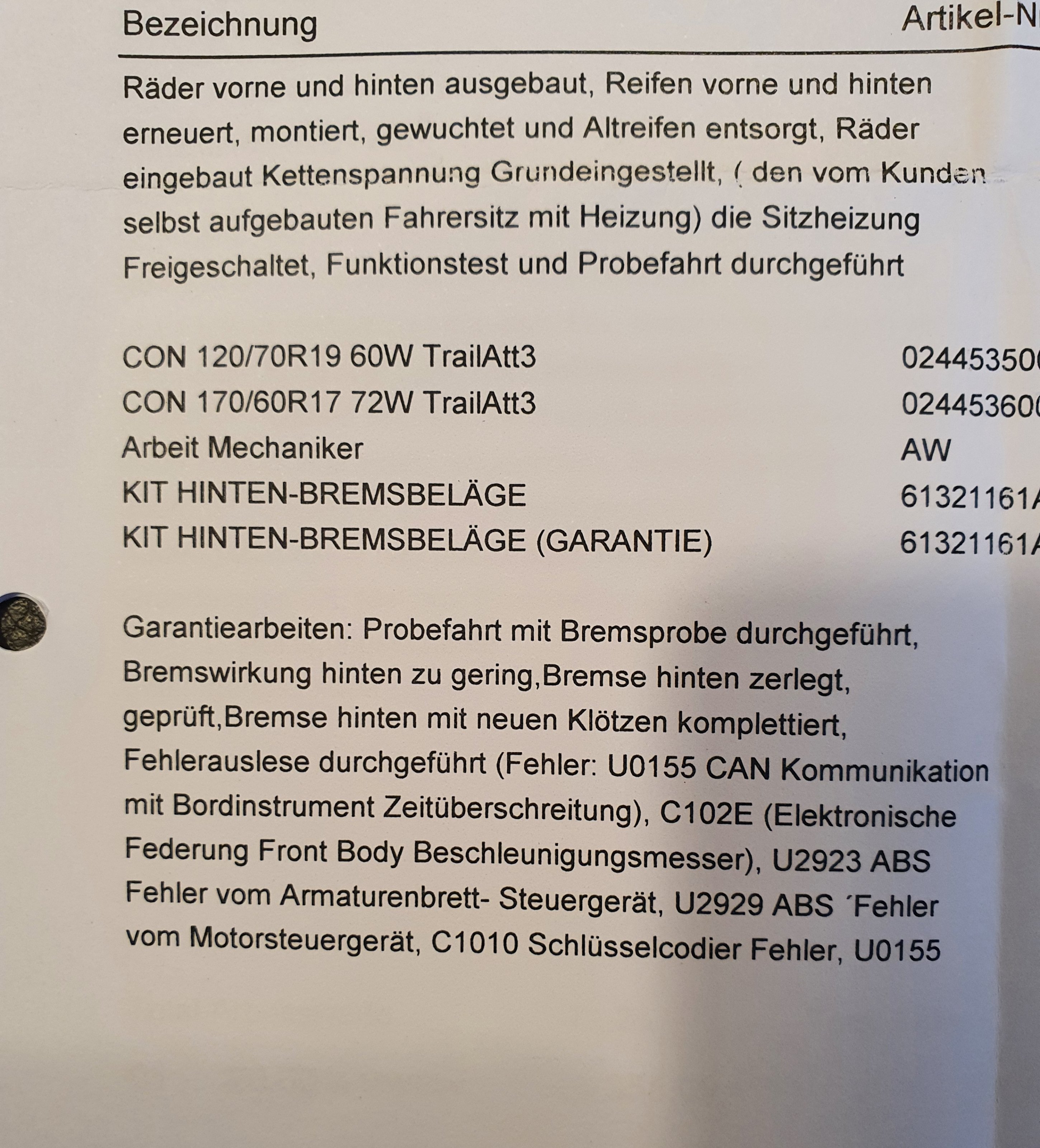

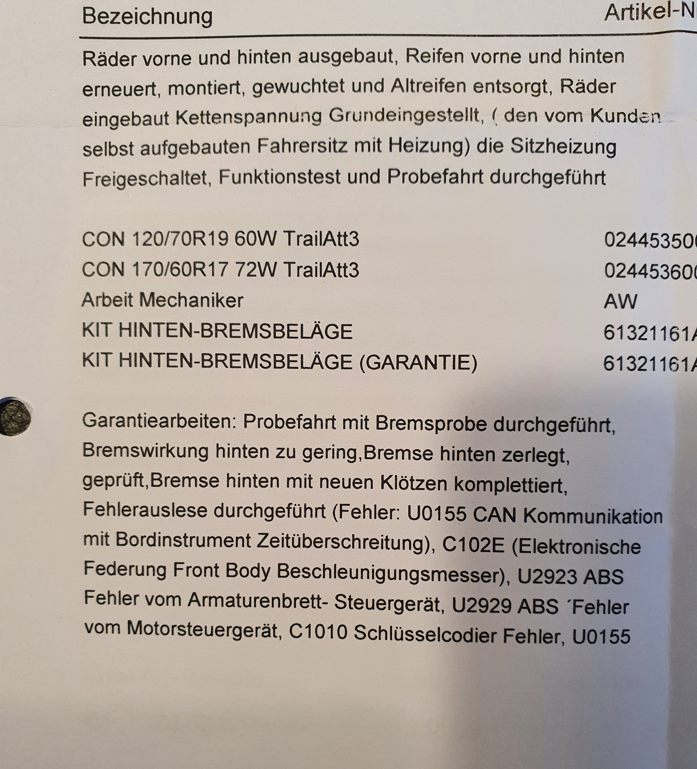

Kann ich so nicht bestätigen.
Garantieabwicklung funktioniert bei meinem Händler Top.
Letzter Besuch zum Reifentausch mit Abarbeitung der Garantiethemen auf der Rechnung dokumentiert. Das Fahrzeug wurde ca. 40 km von 2 Mech. probegefahren.
Ist bei BMW und Ducati gleich gut.
Mein Vorteil ist die Nähe zu beiden (ca.15 km) und daß ich seit Jahren bei beiden Kunde bin.
