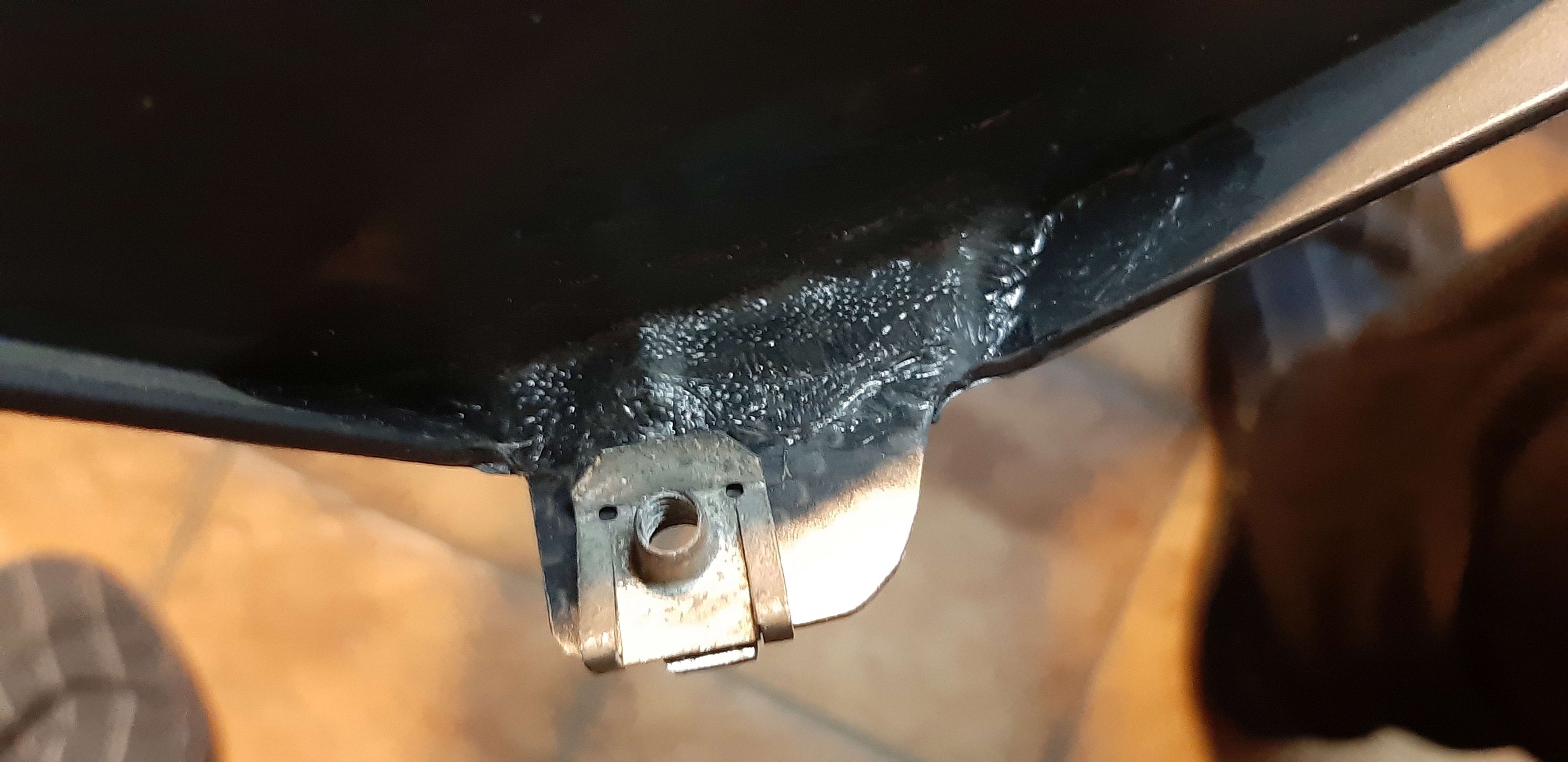

An meiner 1200 GSA LC war die Haltenase an einer Verkleidung(Abluftführung) abgebrochen und verschwunden. Zur Reparatur ein CFK-Plättchen angeharzt, Loch gebohrt und die Clipsmutter draufgeschoben.

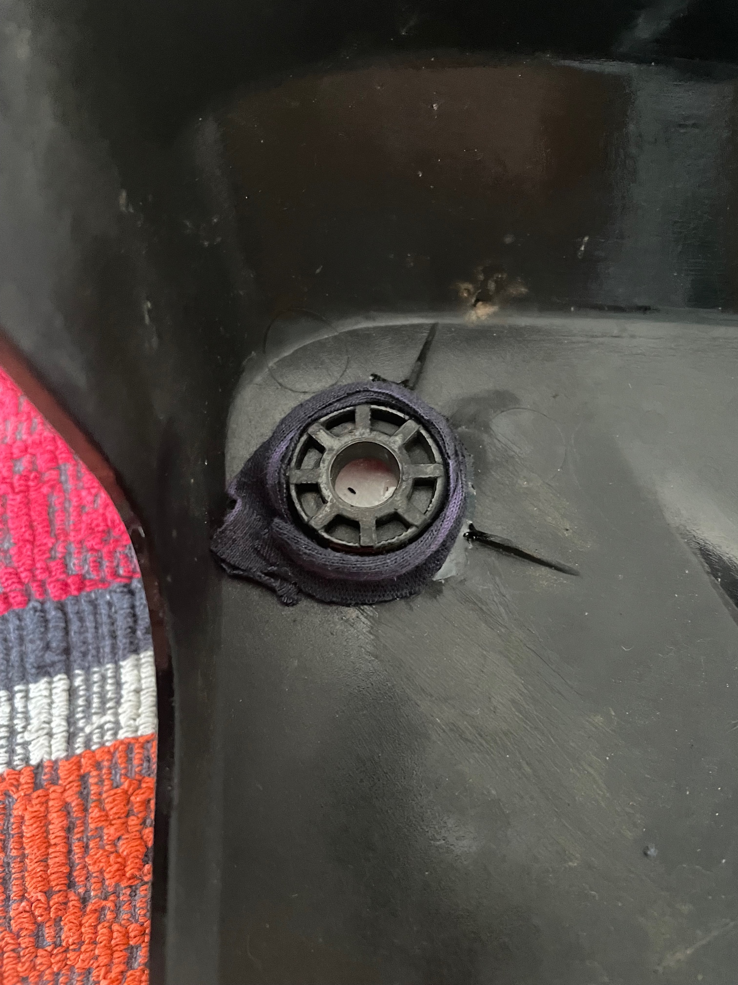

Ich bin Euch noch die Antwort schuldig, über das Ergebnis schuldig. Das Klammergerät das @schlork empfohlen hat, hatte ich zwar bestellt, aber mich nicht getraut, es zu benutzen, da der Kunststoff der Verkleidung schon arg dünn ist. Also habe ich die Halterung zunächst mit Zweikomponenten-Kleber fixiert, und einen Tag trocknen lassen. Dann habe ich um die Halterung noch mit einem dicken Streifen Baumwolle umwickelt, und dann noch mal richtig dick mit dem Zweikomponenten-Kleber verklebt.
Nach der ersten Ausfahrt hat es gehalten, ich bin gespannt, ob das so bleibt.
