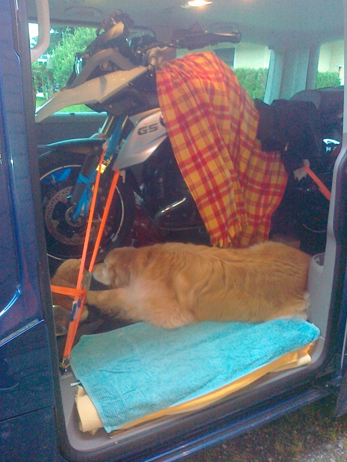

moin,
also ich war ja mit T5 und GS unterwegs , bei der Normalen GS ist die Höhe kein
Problem , die Gabel mit einem Gurt vorgespannt und schon hatte ich locker 5-7cm Luft
bis zum Multivanhimmel
selbst der kleine hatte noch Platz !

Aber auch der Kleine sollte bei der Fahrt gut gesichert sein. Bei einem Unfall hat er so jedenfalls sehr schlechte Karten.
hatten wir uns auch Gedanken gemacht , aber bei einem leichten Unfall wird ihm
nicht viel passieren (hat nur wenig Beschleunigungsraum ), nach vorn ist der sehr hohe Fahrersitz ,nach links das Motorrad ,nach rechts die Schiebetür ,
und von hinten kämen nur Kissen und Jacken ,
und bei einem Schweren Unfall ..........
Hallo Igi,
da ich nächste Woche vor dem selben Problem stehe:
wie spanne ich bei der GS die Gabel mit einem Gurt vor ?
Hast Du da ein Detailfoto?

Hallo Igi,
Martin
Motorrad auf Solo und soft stellen.
ein Spanngurt über den Lenker und den Gabelfüßen spannen
und spannen .-

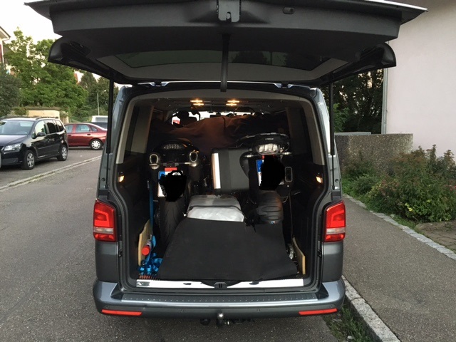

Hier ein Bild von meiner GS im T5 Highline. Passt. Nur der Lenker musste gelockert werden damit die Speedy auch rein geht.

Spiegel und Scheibe müssen immer ab. Dachte das war auf Seite 20 des Themas klar. Wer behauptet er lässt das dran im T5, lügt.
Auch den Navihalter muss man ein bisschen verdrehen.
Aber den Lenker musst du erst lösen, wenn sie drin steht, dann die Speedy wieder rein und Lenker locker wieder festgeschraubt (dann ist er wenigstens untergebracht). Damit kann man den Lenker auch gleich etwas von der Seitenscheibe wegrücken.
Aber die Bude ist dann schon ziemlich voll.
