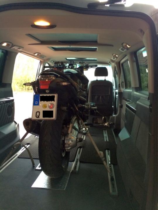

seit Anfang 2015 nutze ich auch einen Viano.
Die Auffahrrampe etwas länger wählen und mit einer leichten Krümmung. Vereinfacht die Verladung.
Ich nutze diese hier:
https://www.powerplustools.de/auffa...orrad-klappbar-275-cm-alu-auffahrschiene.html

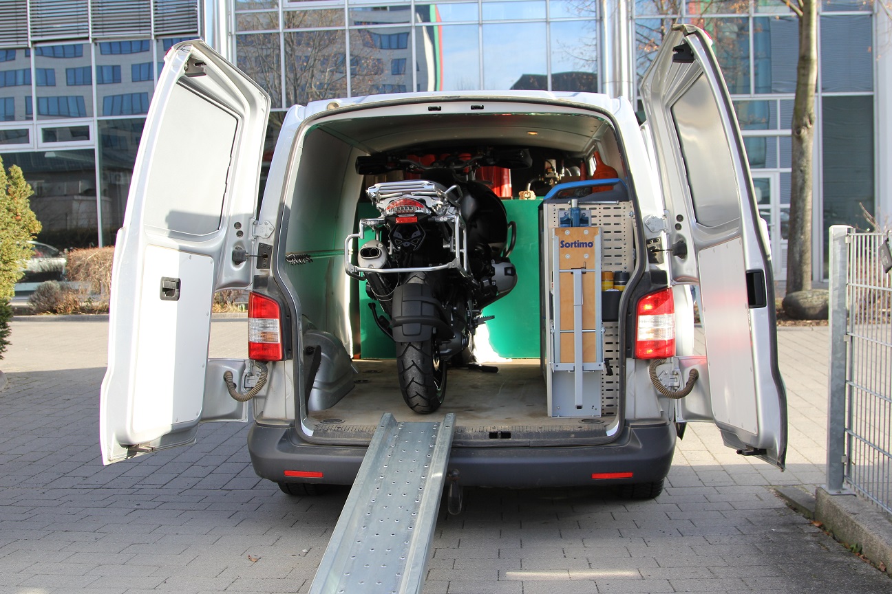

@Michael; einen Hinweis habe ich oben vergessen. Da ich mir keine Beulen in den Transporterboden drücken will, habe ich mir Tränenblech gekauft, welches unter das Hinterrad der Kuh gelegt wird. Ist zwar auch auf meinem Bild oben zu sehen, hier noch einmal von hinten.
