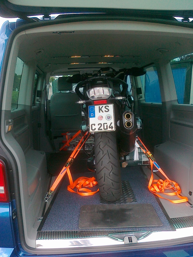

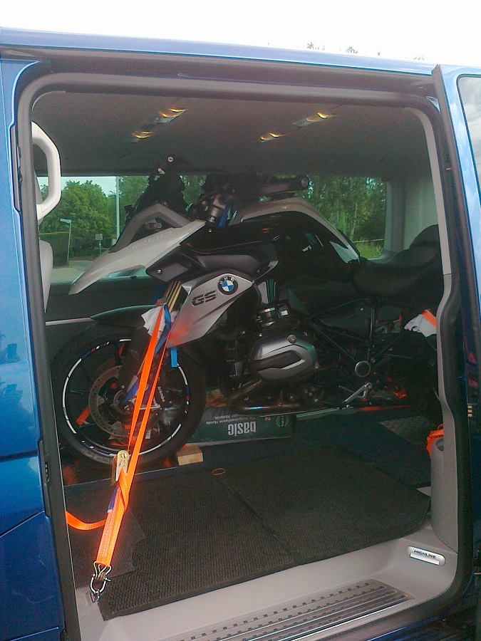

so jetzt ist sie Verladen , war gar kein Großer Akt , allerdings musste ich sie etwas schräg stellen ,
da unsrer Hund auch noch mit muss !
