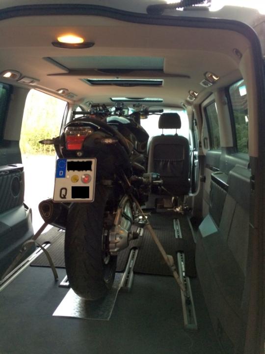

@Michael; einen Hinweis habe ich oben vergessen. Da ich mir keine Beulen in den Transporterboden drücken will, habe ich mir Tränenblech gekauft, welches unter das Hinterrad der Kuh gelegt wird. Ist zwar auch auf meinem Bild oben zu sehen, hier noch einmal von hinten.

Be- und Entladen ist alleine überhaupt kein Problem. Eine große Erleichterung ist vor allem die von mir oben genannte längere und leicht gebogene Auffahrschiene.
Ich schiebe das Motorrad mit dem Vorderrad in den Viano hinein und steige dann mit einem Schritt nach oben, lehne mich innen an die Außenwand, richte mich aus und schiebe das Motorrad in den Ständer. Erledigt. Beim Rausziehen aus dem Ständer zuerst das Moped etwas vorne in die Federn drücken und dann mit einem Ruck raus - aus dem Viano wie beim Einladen. Dabei immer den ersten Gang eingelegt und die evtl. erforderliche Bremssteuerung erfolgt mit der Kupplung. Hatte ich mir deutlich schwerer vorgestellt. Zu Hause erledige ich diese Tätigkeiten in Hausschlappen. :D
Laut Datenblatt ist die Ladekante ~53cm hoch. Bei Bedarf kann ich aber noch etwas Absenken, was ich mir meistens erspare.

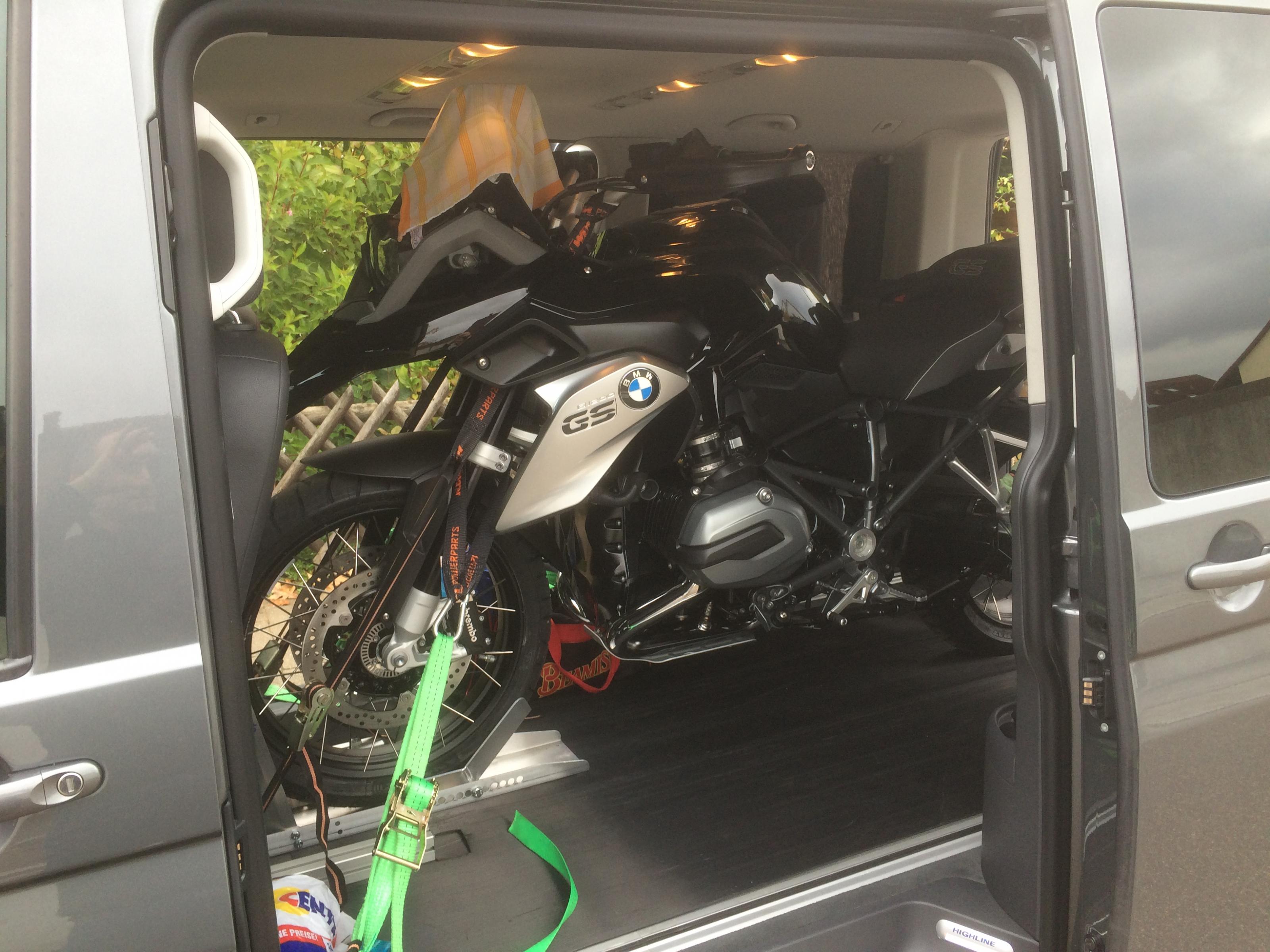

Ich denke, dass es ggf auch von der Ausstattung des Multivans abhängt, wie viel der Himmel aufträgt? Hier ein Bild von meinem Highline. Ich musste den Navihalter wegdrehen und dennoch hat er an der Lichtleiste geschrappt (deshalb das hübsche Geschirrtuch). Deshalb mit einem zweiten Gurt den Lenker in die Feder gezogen.
Das nächste mal werde ich die Wippe etwas nach hinten setzen, dann steht die GS hinter der Lichtleiste.

meiner wird auch ein Highline
die hinterer Bank ist schön schwer was ?
hast du ein Bild von Hinten , wie viel Platz ist da noch ?

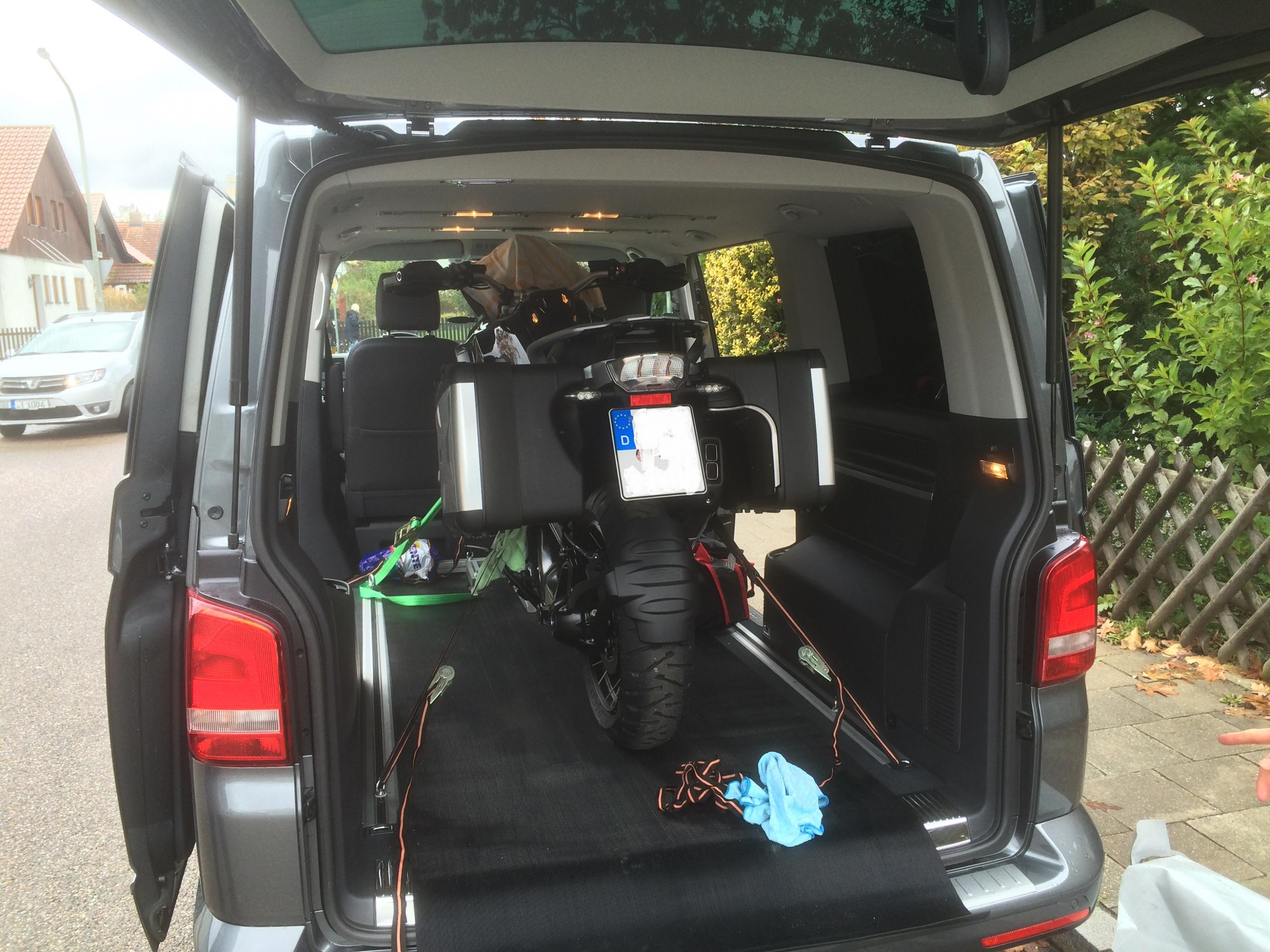

klar. hier das Bild von hinten.
Ich habe die hintere Bank ein für alle mal ausgebaut. Die steht jetzt eingelagert ca 600 km von mir. Aber ich habe auch die Einzelsitze dauerhaft ausgebaut. Mein T5 ist ein fast reinrassiger Transporter für meine Motorräder. Meist aber nicht die GS.
