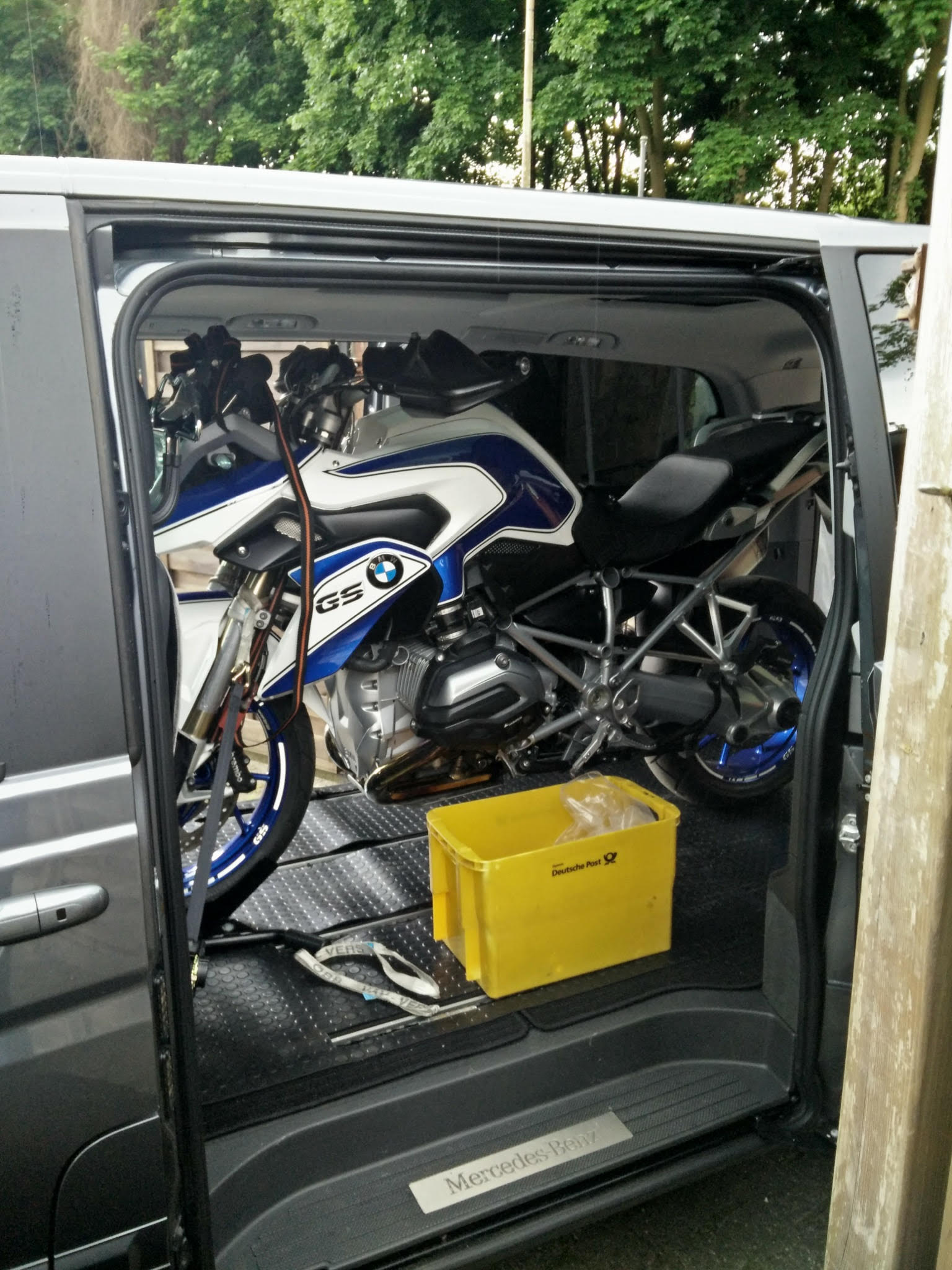

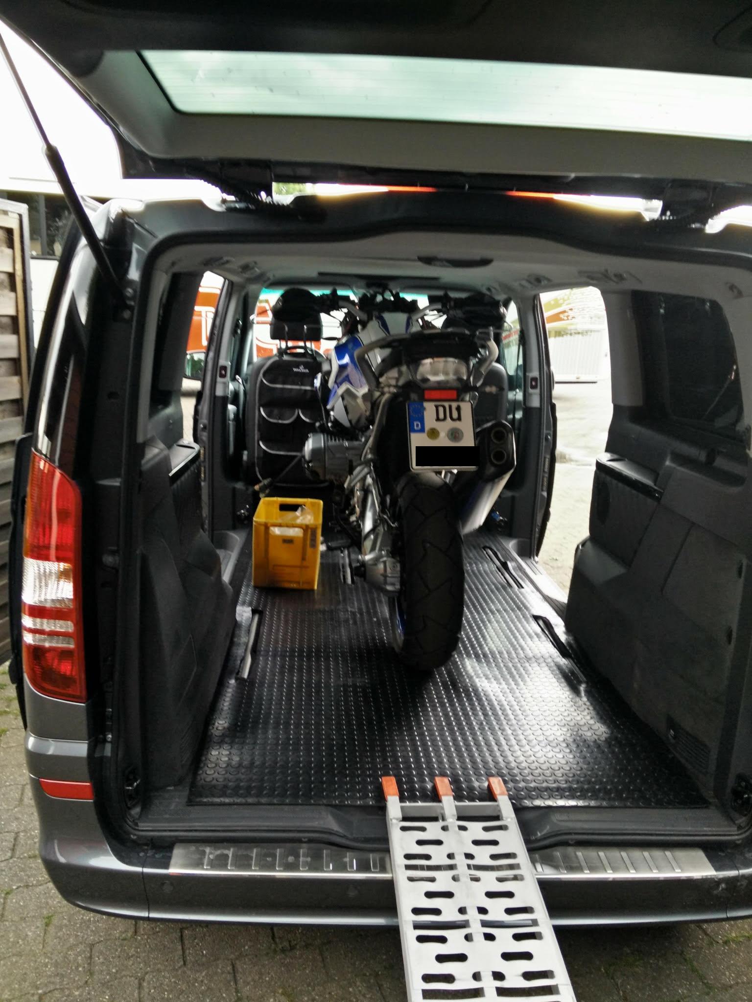

Das kann ich Dir leider nicht sagen, da ich ein kurzes Windschild verwende.
Ab und Anbau ist aber in 10 Minuten erledigt, wenn man keine zwei linken Hände hat.
Wenn Du aber alles drauflassen willst, wirst Du wohl auf einen Sprinter oder ähnlichen DHL Kastenwagen zurückgreifen müssen.
Ich kann da nur für mich sprechen, ich zieh die GS ein paar MM in die Federn und kann sie bequem in meinem Viano verladen.
Stell sie vorn in den Easy Stand, da steht die GS bombenfest drin.

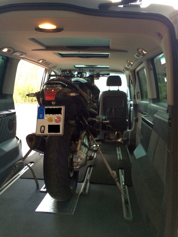

... , ich zieh die GS ein paar MM in die Federn und kann sie bequem in meinem Viano verladen.
dann aber ohne Windschild, Spiegel und Navihalter!?
Bei meiner R1200R demontiere ich die Spiegel und die Scheibe der Wunderlich-Trophy-Verkleidung. Dafür benötige ich max. fünf Minuten. Für die sechs Schrauben der Scheibe verwende ich einen kleinen Akkuschrauber.
Die Scheibe passt um wenige Millimeter nicht unter der Heck-Beleuchtung durch. In die Federn ziehen reicht auch hier, wobei ich die "Schraubvariante" zurzeit noch bevorzuge.

Hallo Bernd,
sieht gut aus Deine Verladung. Was für ein Auto ist denn das und wo würdest Du zum Vorspannen die Gurte entlang führen ?

Hallo Bernd,
Viano mit allem drum und dran. :cool:
Die Gurte nach vorne in die vorhandenen Ösen an den Vordersitzen, nach seitlich/hinten nutze ich Fittinge in den Airlineschienen. Bei entsprechenden Gurten könnten diese auch direkt in die Sitzaufnahmen in den Airlineschienen eingehakt werden. Egal wie, hält bombenfest.

Hallo Bernd,
da staune ich aber doch. Wenn mir das einer erzählt hätte, würde ich es wohl nicht glauben. So ein Motorrad in so ein Auto ?
Ist den eine R 1200 R so viel niedriger wie eine GS ?

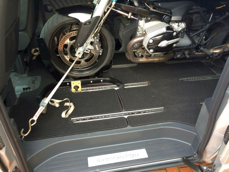

Hallo Bernd,
eine 12erGS mit demontierten Spiegeln, Scheibe und Navihalterung passt auch in den Viano. Dazu muss das Motorrad aber noch etwas in die Feder gezogen werden.
Noch zwei Bilder:
Genau, Spiegel, Windschild und Navihalter müssen ab. Ausserdem muss die GS ein paar MM in die Federn gezogen werden.
Die schieb ich dann ganz bequem rein, bis sie vorn in dem Easy Stand fest steht.
Wenn man will, kann man die Federn wieder entlasten, da die Höhe ausreichend ist, wenn die GS drinsteht.

schönes Auto. ;-)
Wie hast du die Wippe vorne befestigt oder stabilisiert?
Wie verspannst du nach hinten? Fittinge?
