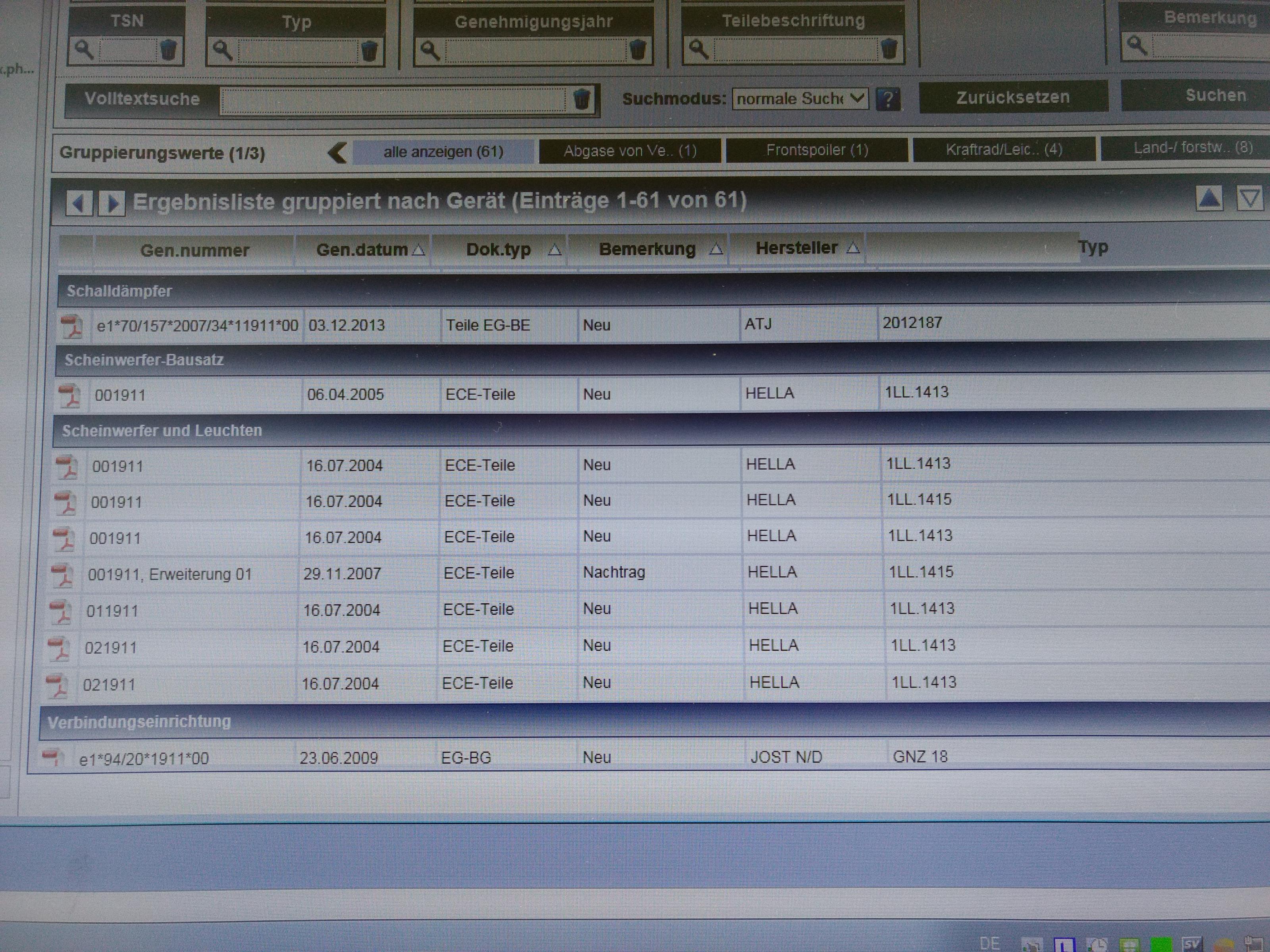

Achtung Fälschung !!!
Hab heute nachgeschaut, die Nummer gehört zu einem Hella Xenon Scheinwerfer in Deutschland ( E1 ) geprüft...
flouchtl
flouchtl
15.01.2018
241
800GS
TÜV/Dekra ArgeTP21 Datenbank...
edit: wenn ich Lust habe kann ich gerne ein Foto machen

Da die Genehmigungsnummer immer neben oder wenn Platzmangel unter dem ECE Zeichen stehen muss, kann es nur die 1911 sein.
Die einzigste Leuchte mit der Nummer ist die von Hella in der Datenbank, ich hab mir alles durchgelesen ist wie gesagt ein Xenon Scheinwerfer.
Leider gibt es keine legalen Led Schweinwerfer für die 800gs sonst hätte ich mir die schon geholt.

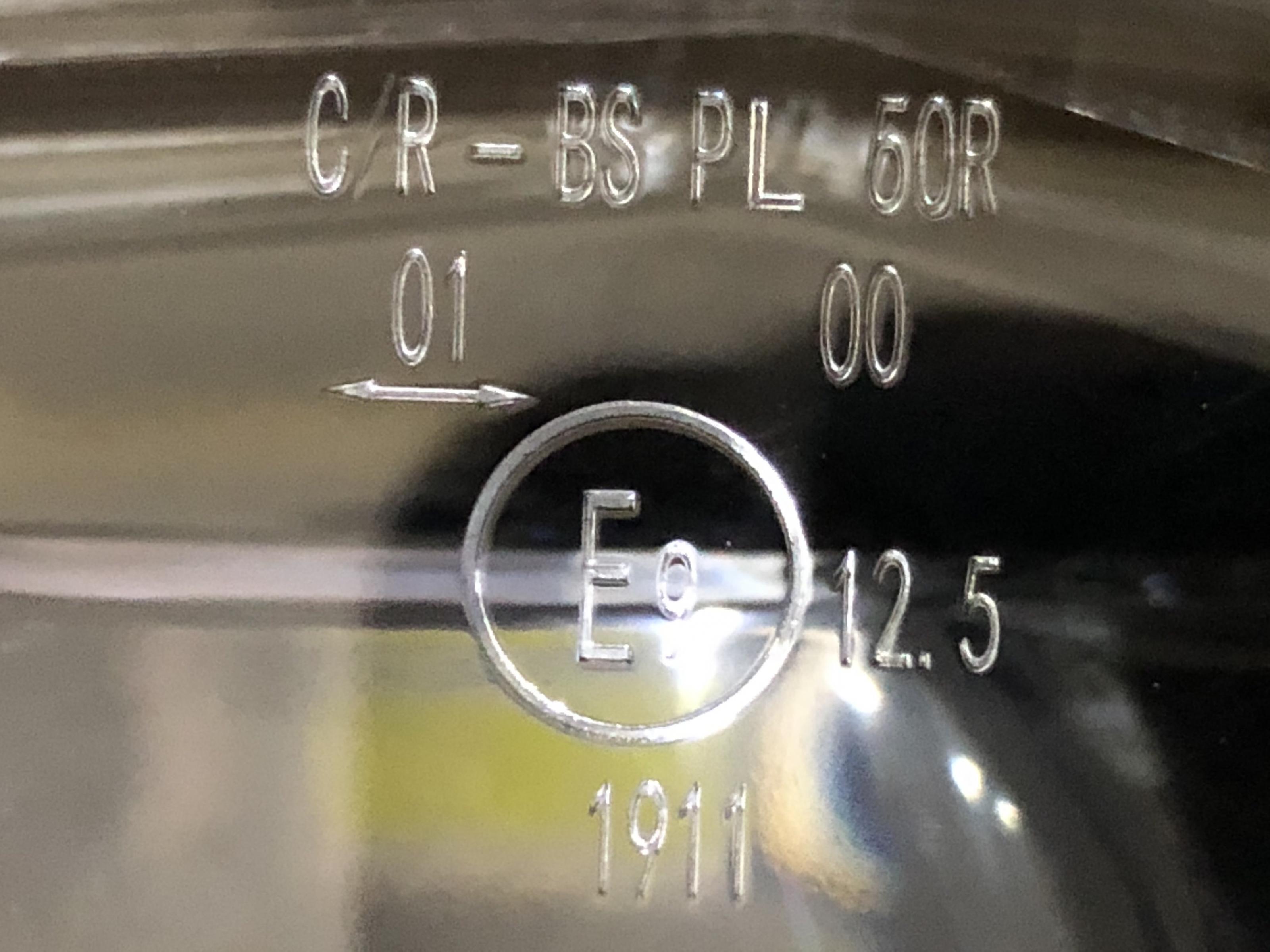

Hallo zusammen,
ich habe gerade meinen e-markierten Scheinwerfer über ebay (Artikel-Standort Frankfurt) bestellt, nachdem der Verkäufer mich kontaktiert hat, dass die Ware verfügbar sei. Laut Bilder - leider ist die Auflösung zum Hochladen zu gering - sieht der Scheinwerfer etwas anders aus als die bisherigen Bilder und es sind auch keine Einstellräder zu sehen. Es ist zwar zu erkennen, dass die Schweinwerfer für Rechtsverkehr sind, aber nicht ganz klar, ob auch Linksverkehr. Sobald die Ware eintrifft, werde ich die Bilder hochladen.

mein Scheinwerfer ist heute angekommen.
Bollo
06.08.2012
1.633
Sauerland
R1250GSA
Jetzt kann man den Doppelpfeil gut erkennen.
Wäre noch gut wenn jemand mit Zugriff die Prüfnummer mal gegenchecken könnte. Und zwar die Richtige, nicht eine aus nem anderen Land.

Die Codes sind nicht das Problem, weiter oben im Thema hat jemand behauptet mit der Prüfnummer sei etwas ganz anderes verbunden. Allerdings in einem anderen Land (nicht e9).
Eine Prüfnummer gibt es immer nur einmal, egal in welchem Land das Teil geprüft wurde. Ein in Spanien geprüftes Teil kann keine Nummer eines in Deutschland geprüften Teiles haben, so einfach ist das. Den LED Scheinwerfer gibt es mit der Nummer nicht.
Einfach mal den Verkäufer nach der EG-Konformitätsbescheinigung fragen, der hat bestimmt nichts ausser was gefälschtes ;) Wenn er was hat kann man mir das gerne schicken, dann prüfe ich das ganze gerne wieder.
Da ich bei der bekanntesten Prüforganisation beschäftigt bin habe ich auf alle Datenbanken zugriff. Wie ich schon geschrieben gibt es keine legalen LED Scheinwerfer für die 800er.

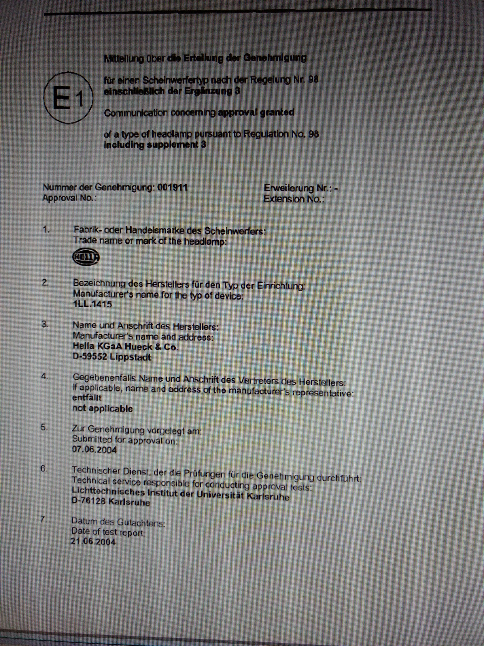

Ich habe nur das angehängte Schreiben:
Anhang anzeigen F800GS--EMARK?1?.pdf
Und folgende Änderungen gegenüber dem ohne E-mark sind noch auf dem Scheinwerfer:
- Hersteller steht vorne drauf
- die einzelnen Elemente (Standlicht, Hauptscheinwerfer und Fernlicht) haben hinten die Volt/ Wattzahl eingeprägt

So hab mir heute die PDF Datei angesehen, ist auch gefälscht.
Die wussten wohl nicht ob sie nun 1911 oder 011911 reinschreiben sollten :) Der Stempel und Unterschrift von der staatlichen Genehmigungsbehörde fehlt auch -> das auch mit reingeschnittene Schreiben von idiada taugt nur um sich damit das Hinterteil abzuwischen das hat 0 Gültigkeit, immerhin haben die sich mit dem fälschen etwas mühe gegeben...
11911 sowie 1911 sind Hella Xenon Scheinwerfer...
Der Scheinwerfer hat sicher auch weit über 2000 Lumen und daher ist auch eine automatische Leuchtweitenregulierung vorgeschrieben, die fehlt dem Teil auch. Hab noch das idiada Geschreibsel durchgelesen, das Teil hat nach deren Angaben ca 5000 Lumen...
Ob das alles der nicht Motorrad affine Prüfer beim TÜV auf Anhieb sieht ist was anderes. Auf die schnelle werden das wohl die wenigsten sehen, ausser das Moped ist vor 2014 zugelassen da gab es so gut wie keine LED´s.
Fazit: Ist illegal + das E Zeichen ist gefälscht, muss jeder selber wissen ob er das sich ans Moped tackert, wenn ihr damit bei mir zur HU auftaucht dürft ihr gleich nochmal kommen :)
