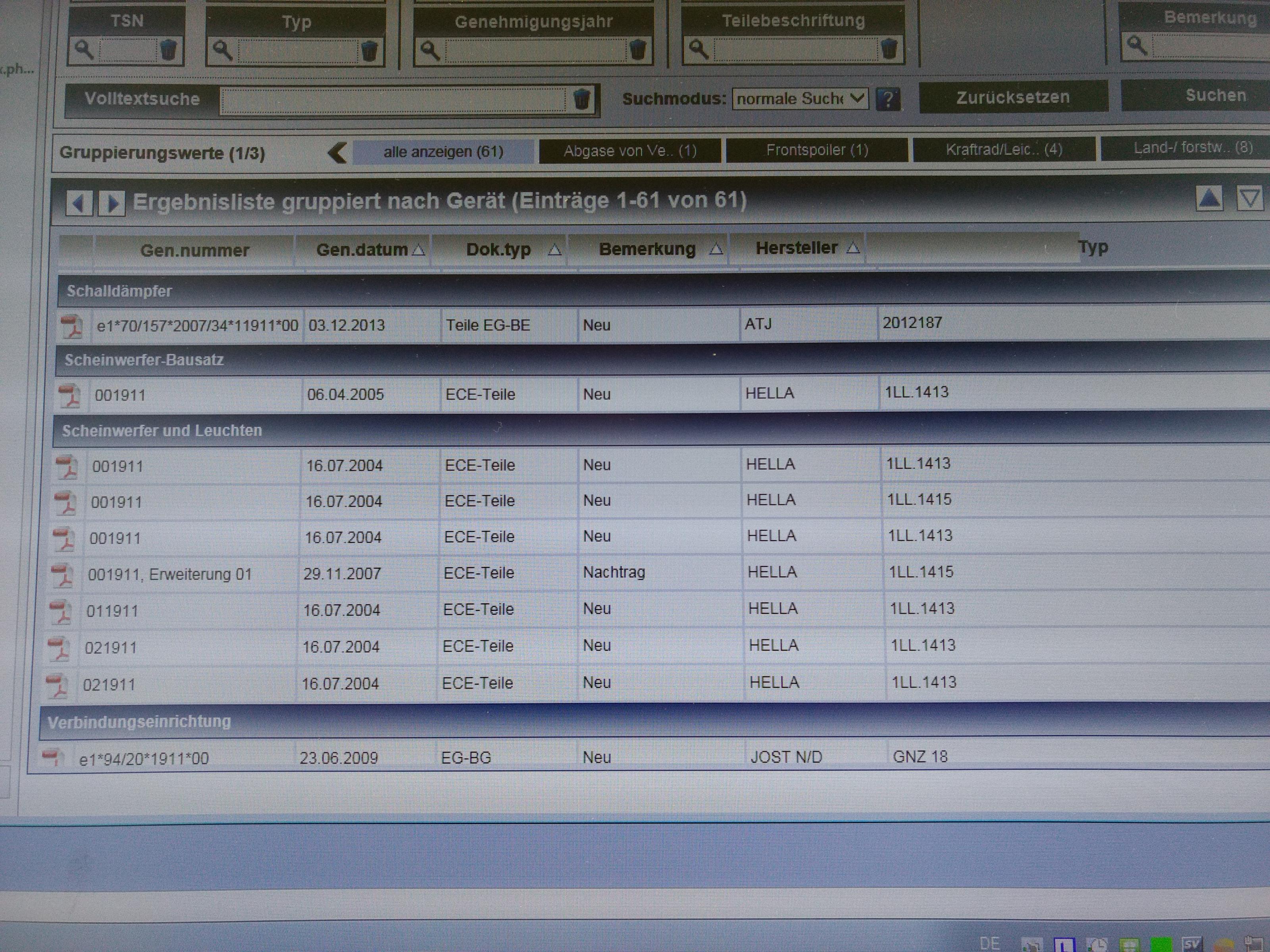

So hab mir heute die PDF Datei angesehen, ist auch gefälscht.
Die wussten wohl nicht ob sie nun 1911 oder 011911 reinschreiben sollten :) Der Stempel und Unterschrift von der staatlichen Genehmigungsbehörde fehlt auch -> das auch mit reingeschnittene Schreiben von idiada taugt nur um sich damit das Hinterteil abzuwischen das hat 0 Gültigkeit, immerhin haben die sich mit dem fälschen etwas mühe gegeben...
11911 sowie 1911 sind Hella Xenon Scheinwerfer...
Der Scheinwerfer hat sicher auch weit über 2000 Lumen und daher ist auch eine automatische Leuchtweitenregulierung vorgeschrieben, die fehlt dem Teil auch. Hab noch das idiada Geschreibsel durchgelesen, das Teil hat nach deren Angaben ca 5000 Lumen...
Ob das alles der nicht Motorrad affine Prüfer beim TÜV auf Anhieb sieht ist was anderes. Auf die schnelle werden das wohl die wenigsten sehen, ausser das Moped ist vor 2014 zugelassen da gab es so gut wie keine LED´s.
Fazit: Ist illegal + das E Zeichen ist gefälscht, muss jeder selber wissen ob er das sich ans Moped tackert, wenn ihr damit bei mir zur HU auftaucht dürft ihr gleich nochmal kommen :)

Lichtstrom läßt sich nicht so einfach addieren. Sollte dir als aaP oder mehr bekannt sein.
Das Dokument ist übrigens aus August 2017.
Such in deinem System mal nach der Typnummer C/R-BS-PL-E9-01.1911 - ist aber vermutlich noch nicht drin.

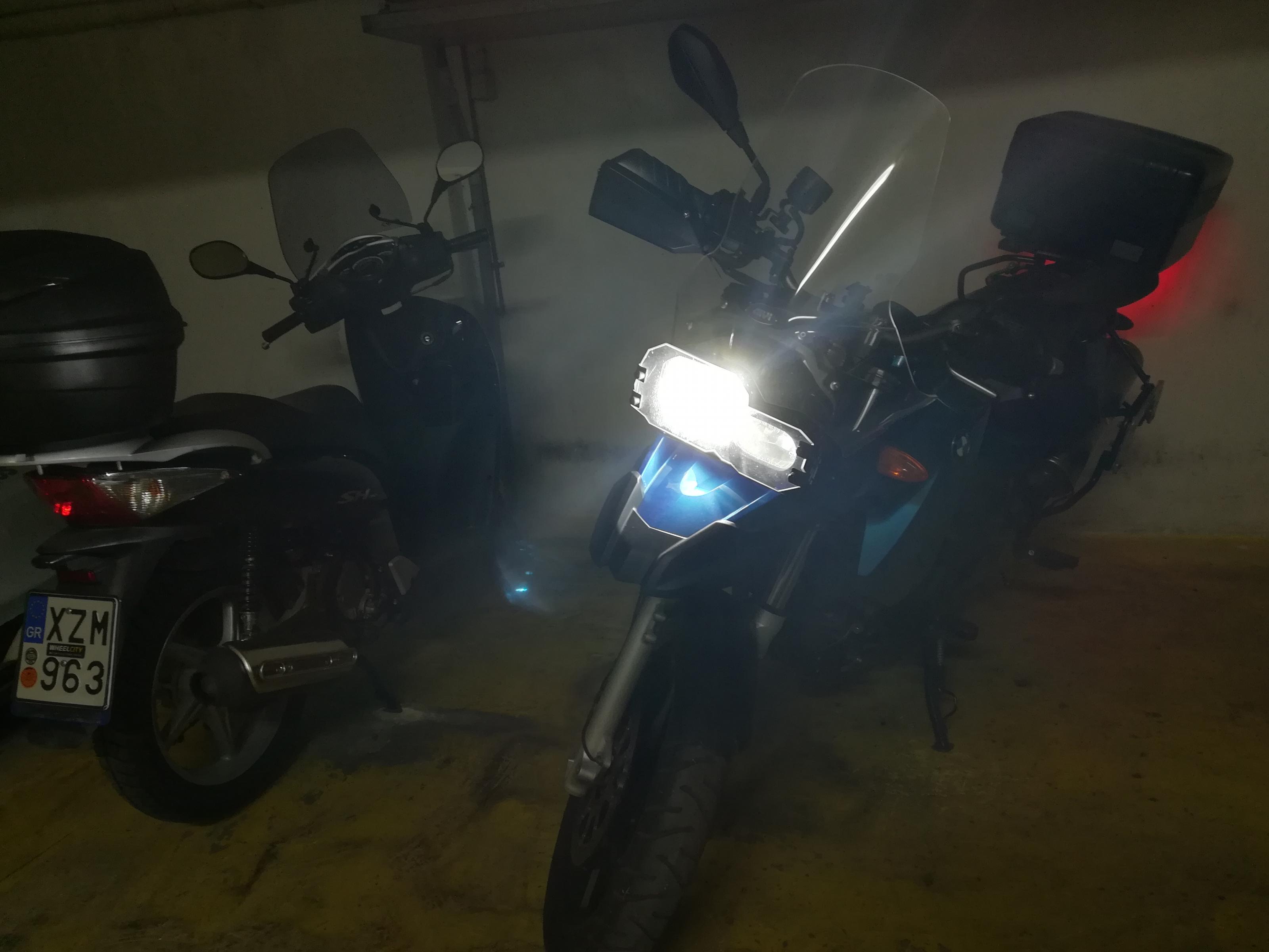

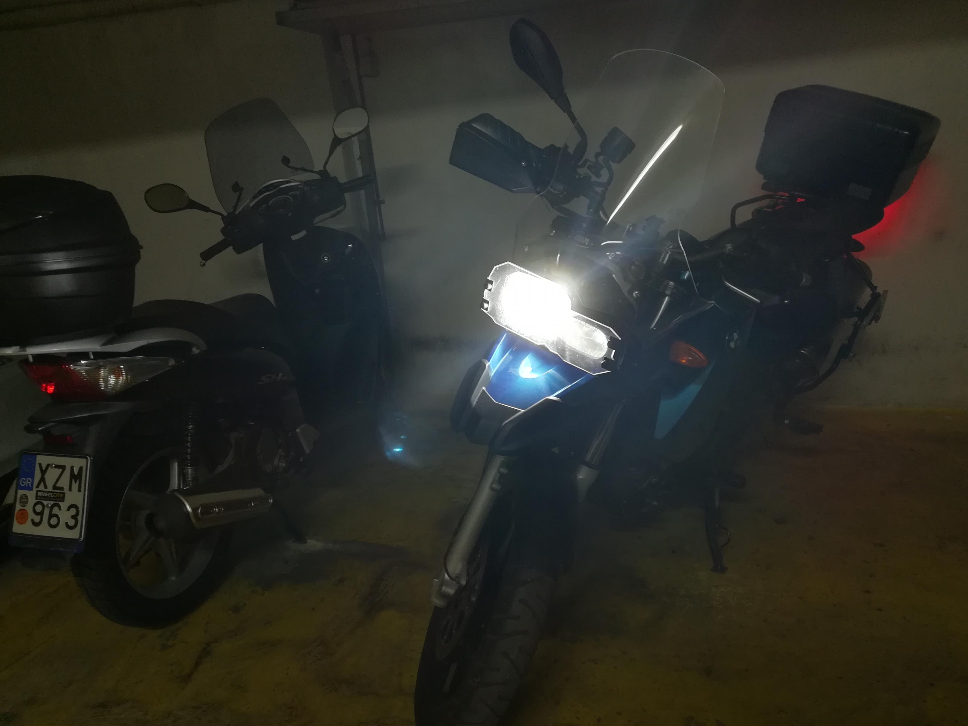

Habe endlich auf LED gewechselt da die normale Lampe den spiegel verbrennt.
Hier in Griechenland muessen die Motorraeder alle 2 Jahre zum TUV wobei die Techniker mehr acht geben das der Lichtstrahl nicht blended also spielt keine rolle ob ich eine normale H7 lampe habe oder Xenon oder LED.
