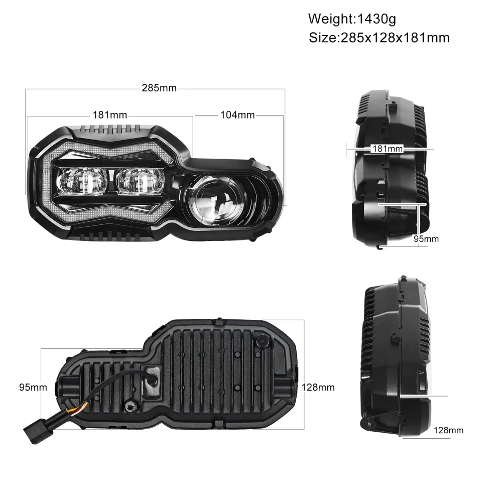

Und was mich zusätzlich stutzig macht ist, dass er laut "schwachfahrer", siehe Beitrag #669, leicht ist!
Über den bisherige LED Scheinwerfer wird berichtet, dass er schwer ist! Nun frage ich mich, warum diese Version auf einmal so leicht ist? Ist ja im Grunde schön, wenn man sein Moped nicht unnötig schwerer macht, aber geht das in diesem Fall auf Kosten der Qualität?
@schwachfahrer: Hast Du evtl. deinen Scheinwerfer mal gewogen, bevor Du ihn montiert hast?

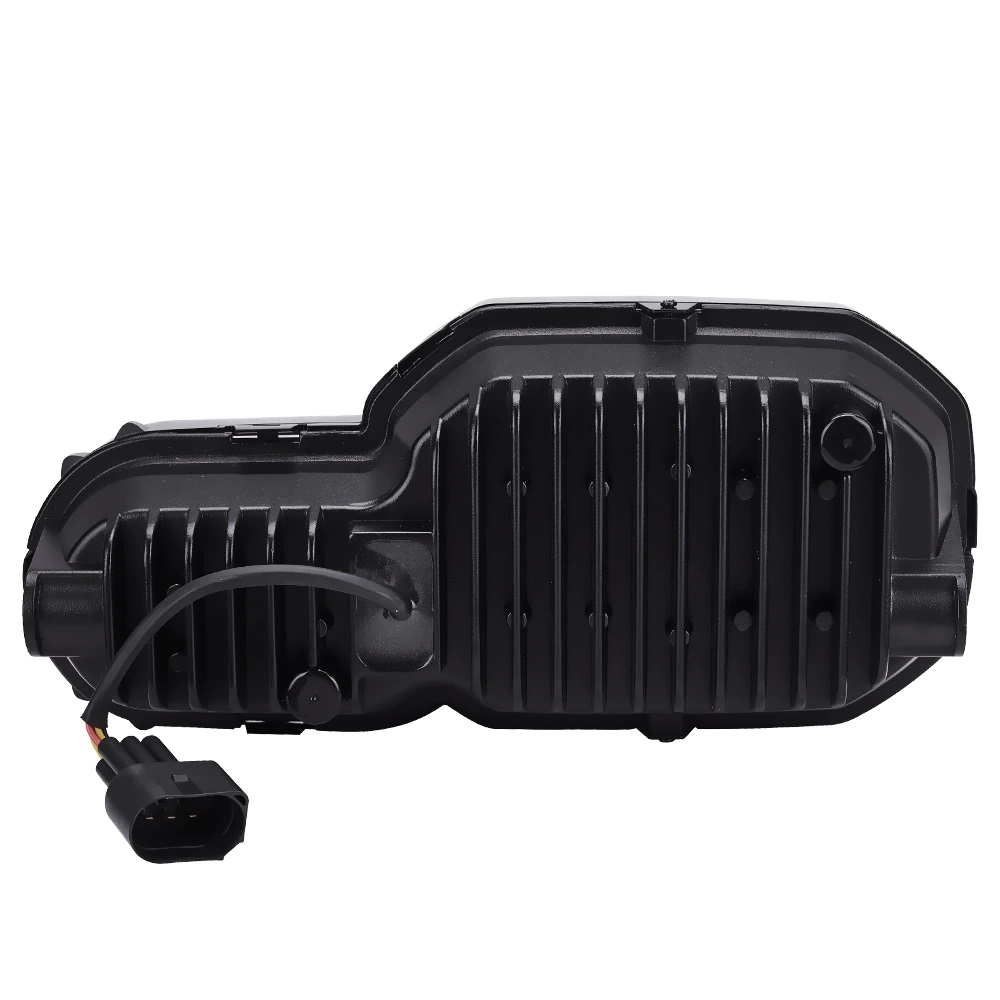

wenn die es nicht komplett verbocken - was ich nicht glaube - sollte der Scheinwerfer genauso wie der originale befestigt sein und damit auch nicht mehr Platz benötigen. Zumindest bei „alten“ LED Scheinwerfer ist das so. Bei meiner ist auch ein Schutz verbaut.
Leider ist keine - typisch Chinesen - wirklich verlässliche Zahl hinsichtlich der Tiefe angegeben.
Modell 1 hatte wohl eine Tiefe von 12,9 cm
Gast-55299
Der hat auch keine Glühbirnen mehr drin. ;-)
Da sind LED's drin und die kann man eh nicht wechseln. Beim alten LED Schweinwefer ist das auch so.
Ich meinte die LED´s - hab das so übernommen.
Laut versch. Anbietern: (3) defekte oder glühbirnen gehen out = Erhalten neue ersatz;
Also tauschbar

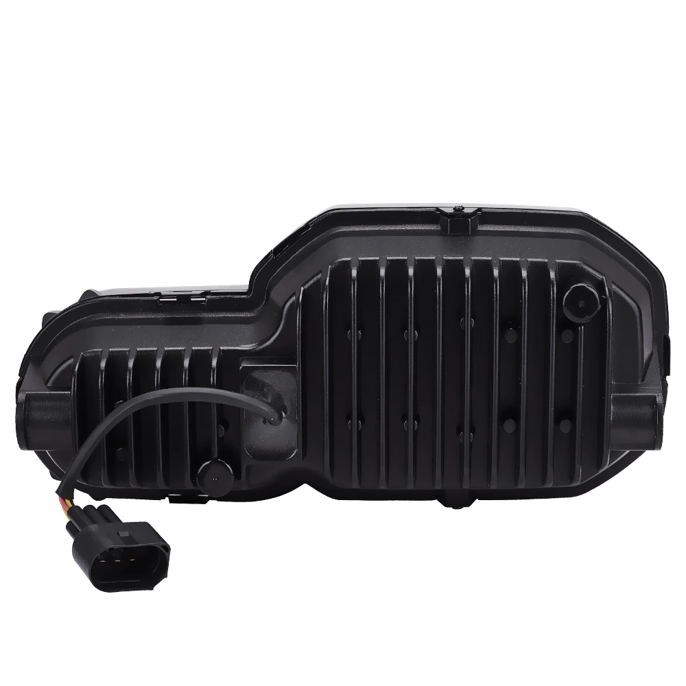

Was mich allerdings etwas stört, ist die Tatsache das man nun keinen direkten Steckkontakt an der Lampe hat - sondern ein Kabel mit Steckanschluss.
Und warum ?
Es gibt doch viele andere Teile am Motorrad mit Kabelabgang.
Ich sehe von hinten keinen direkten Zugang mehr zu den Glühbirnen.

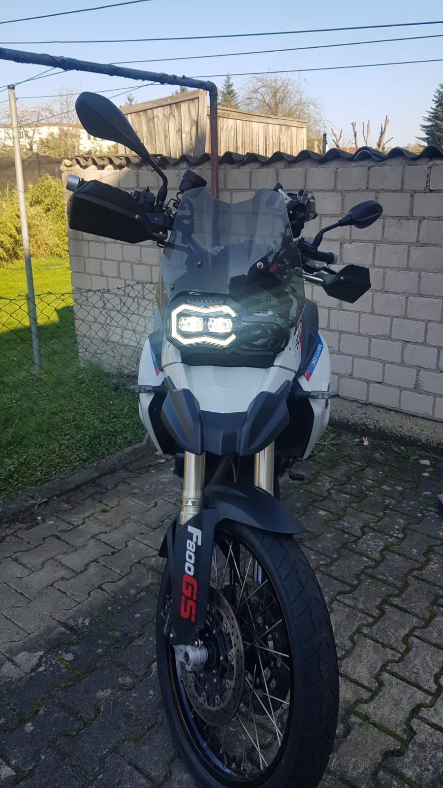

Bei meiner ersten Nachtfahrt war ich schon fast erschrocken von der guten Lichtausbeute des LED-Scheinwerfers. Das ist ja auch ein riesen Sicherheitsgewinn. Im Vergleich war ich mit dem originalen Scheinwerfer quasi im Blindflug unterwegs...

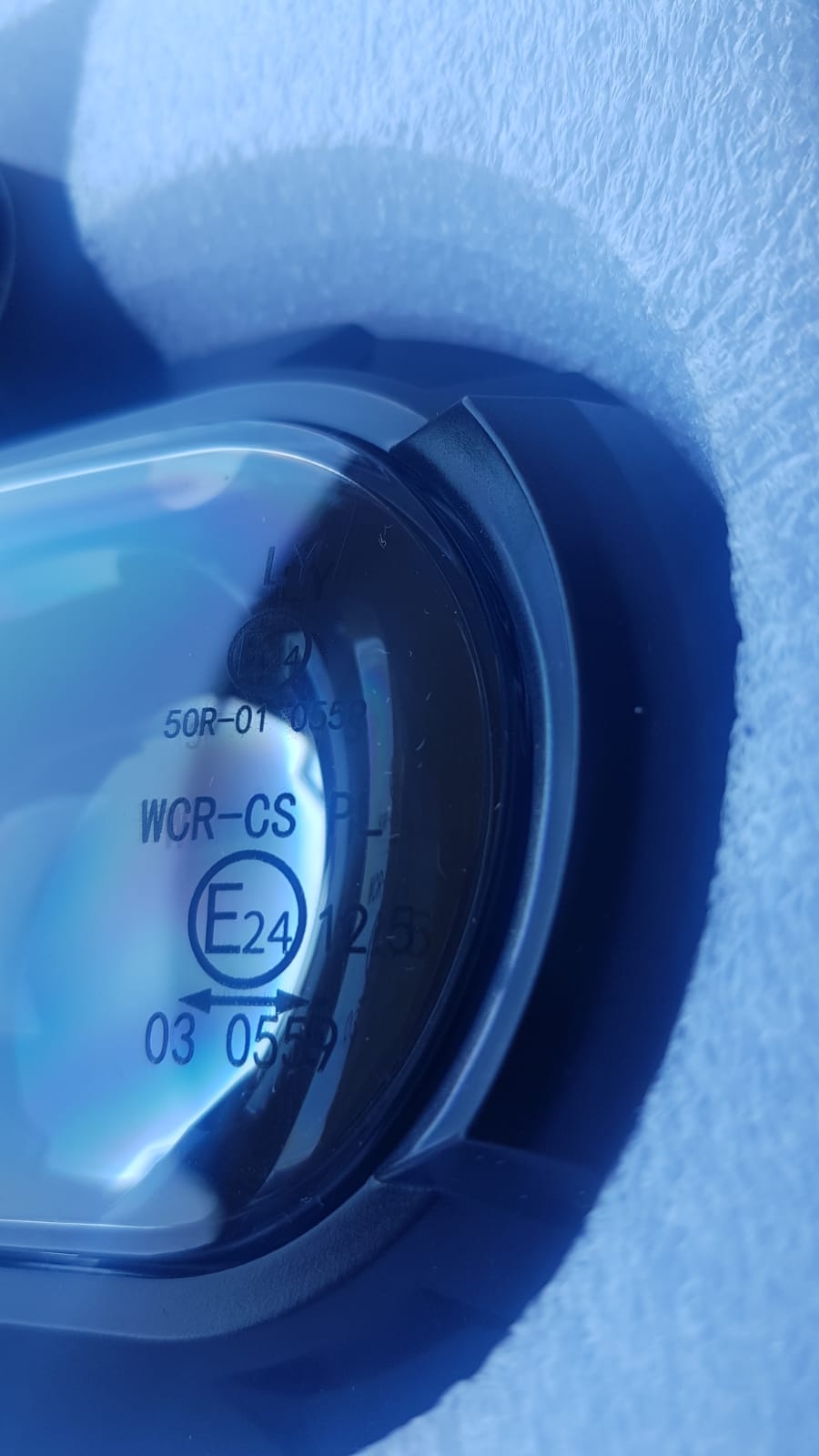

Was für ein Gewicht hat der neue Scheinwerfer?

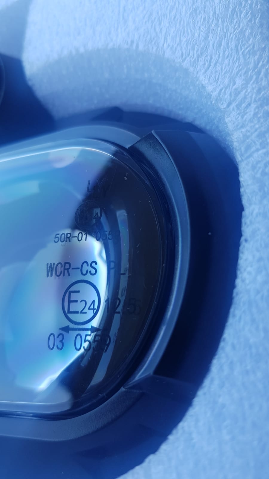

Ist das E Zeichen von aussen aufgeklebt? (Beim "alten" LED steht es direkt auf dem Scheinwerfer selbst)

ah danke dir - der "alte" led hatte was um die 1800g

Ich lese hier auch noch hin und wieder mit. Streng genommen ist auch der Scheinwerfer mit dem ECE-R50 Aufdruck nicht erlaubt. Dieses ist die Regelung für Standlicht, Blinker usw. und nicht für Abblendlicht. Da muss immer noch die ECE-R57 drauf.
Glauben werdet ihr mir sowieso wieder mal nicht da hier alle ja schon 300 Jahre Motorrad fahren und Erfahrungen ohne Ende haben.
Geht mir nur darum, dass ihr euch nicht wundert wenn es mal Probleme gibt. Bitte nicht falsch verstehen.
Suche derzeit auch einen Scheinwerfer für einen Kollegen der mich damit seit Anfang des Jahres nervt und der will immer am besten 200%ig sicher gehen. Daher habe ich mich mit dem Thema lange auseinandergesetzt und auch beim TÜV und Co. nachgefragt. Lange dauert es aber nicht mehr dann bestelle ich ihm auch einen aus Fernost.
Schönes Wochenende euch.
Kurz editiert: Ich muss natürlich zugeben, dass der Scheinwerfer von Eisflocke auf den Bildern mit allem was drauf steht plausibel ist. Denke das niemand was dazu sagt. Zulassung in Irland ist allerdings wieder etwas komisch. Riskieren kann man es und wenn es Ärger gibt baut man halt um.
Gast-55299
Welcher ist der ECE-R50 Aufdruck?
50R-01?
R 50 Beleuchtung von Krafträdern
R 53 Beleuchtung/Lichtsignaleinrichtung von Motorrädern
R 57 Scheinwerfer für Motorräder
So oder so ... dem Grunde nach hast du vollkommen Recht
R57 - Einheitliche Bedingungen für die Genehmigung der Scheinwerfer für Krafträder und ihnen gleichgestellte Fahrzeuge
R50 - Einheitliche Bedingungen für die Genehmigung von Begrenzungsleuchten, Schlussleuchten, Bremsleuchten, Fahrtrichtungsanzeigern und Beleuchtungseinrichtungen für das hintere Kennzeichenschild für Fahrzeuge der Klasse L
