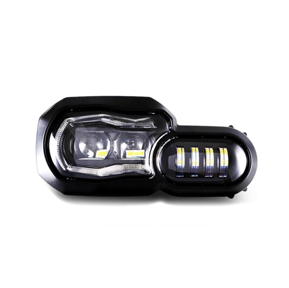

Da schliesst sich eine Frage an:
Bei Scheinwerfern mit einer Kunststoff-Abschlussscheibe sind die Buchstaben „PL“ in der Nähe des Zeichens gemäß Absatz 4.1.2 und 4.1.4 anzuordnen.
Bedeutet hier bei den Lampen - mit Kunststoffscheibe .... Korrekt?
N
Ni80er
11.02.2020
72
Ich muss mich doch nochmal korrigieren. Hatte etwas durcheinander geworfen.
Der Scheinwerfer muss normalerweise da er Tagfahrlicht, Standlicht usw. beinhaltet nach ECE-R50 und nach ECE-R57 geprüft sein, da er auch Fern- und Abblendlicht enthält. Ob das der Fall ist lässt sich natürlich nur anhand der Genehmigung bzw. der passenden Nummer erkennen.
Das R50 ist aufgedruckt da Standlicht usw. im Scheinwerfer enthalten ist. Somit ist das nicht zwanghaft falsch.

Der Pfeil bei meinem Scheinwerfer zeigt auf beide Seiten. Das sah man auf dem Foto nicht so deutlich. Ich habe meinen Scheinwefer ohne Probleme beim Strassenverkehrsamt (=Tüv in D) in der Schweiz vorgezeigt.

Achse ok. Habe nicht alle Seiten gelesen. Gibt es denn noch einen Link zum genau gleichen Modell? Die Kennzeichnungen sehen alle vernünftig aus. Ist halt nur wieder die Frage woher das Kram kommt. Wenn es den bei Ebay mit Lieferzeit von 6 Wochen gibt wäre ich direkt wieder raus.

Ich selbst habe seit über zwei Jahren das Modell der ersten Generation verbaut & war bereits zwei mal beim TÜV vorstellig. Keinerlei Beanstandung! Bei mir steht das Plus an Sicherheit eindeutig über den möglichen/unwahrscheinlichen Problemen mit der Rennleitung!
