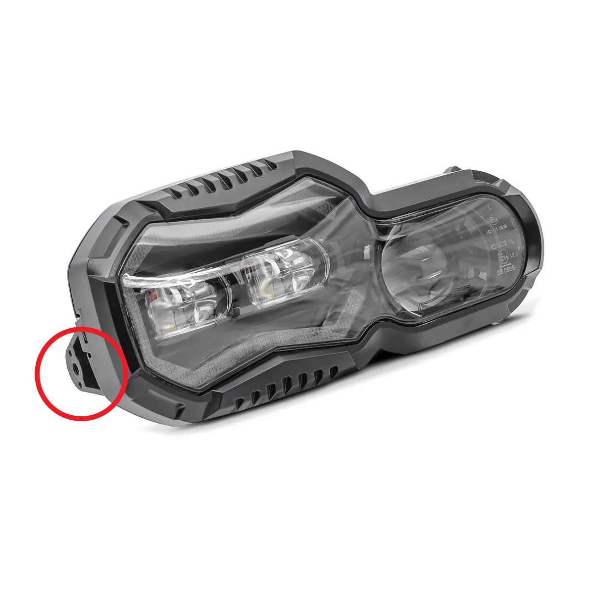

Mal eine Frage an alle die die Scheinwerfer verbaut haben.
Wenn die Maschine im Leerlauf steht und der Lichtkegel auf die Wand scheint vibriert dann der obere Lichtrand auch etwas bei euch? Nicht stark aber man sieht es.

Hi, mal generell. Deine Maschine erzeugt Vibrationen, die merkst du sogar. Bei gewissen Drehzahlen sind die sogar stärker. Früher bei älteren Twinbikes waren da gewisse Frequenzen sogar recht unangenehm. Da vibrierte alles. Das war teilweise so unangenehm, dass es dir über die Fußrasten reinfuhr und an den Haarwurzeln wieder rauskam 😊. Da musst du dir schon eine E-Möhre kaufen. 😁
Zurück zum Thema. Wenn du erst den Scheinwerfer gewechselt hast auf LED…
Deine Maschine hat vorher auch vibriert. Bloß hast du es vermutlich nicht wahrgenommen, weil dein bisheriger SW nicht so eine scharfe Lichtgrenze an der Wand bildete und, weil dein bisheriger SW vielleicht etwas besser schwingungstechnisch gelagert oder gedämpft war.
Sollte dich das stören, musst du entweder deinen LED SW besser lagern mit vielleicht Gummi zwischendrin oder aber zurück zum alten H4/H7 SW gehen.
Dreh doch mal am Gas im neutralen Gang und schau dir an, was bei anderen Drehzahl passiert. Ich vermute es verschwindet.
Somit ist bei dir halt die Leerlauf bzw Standfrequenz etwas ungünstig diesbezüglich. Kann sich sogar wieder anders verhalten ob du drauf sitzt oder nicht.
Wenns dich stört siehe oben, ansonsten musst du wohl damit leben.

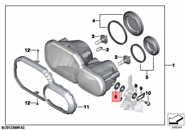

Von welchem Modell sprechen wir?
Es liegen zwei Zahnscheiben/Sicherungsscheiben bei ... sind die montiert?

Von der 800gs und dem QL2 Scheinwerfer. Da sind zwei silberne Sicherungsscheiben dabei gewesen und eben die zwei schwarzen von BMW. Habe nur eine schwarze und eine silberne verbaut.

also ich sehe ich muss wohl testen. Ich hatte das Gefühl alle Scheiben passen nicht drunter daher nur das Sicherungsblech und eine originale von BMW.
Die Scheiben von BMW 63127696407
und zwei Sicherungsscheiben ... damit sollte es passen
QL2 hat zwei Aufnahmepunkte seitlich für die Scheibe - wie der Originale, die anderen haben es nicht.
Daher 63127696407

also alle Scheiben jetzt drauf und es flimmert immernoch leicht aber sobald man die Drehzahl erhöht ist es weg,
also denke ich wird es normal sein.
zumindest gehe ich jetzt davon aus.

Ja klar, das ist das Vibrieren des Scheinwerfers, der mit Deinem Moped einfach mitschwingt.
Das ist normal. Das fällt halt bei einem scharf abgegrenzten Lichtstrahl noch einmal besonders auf
