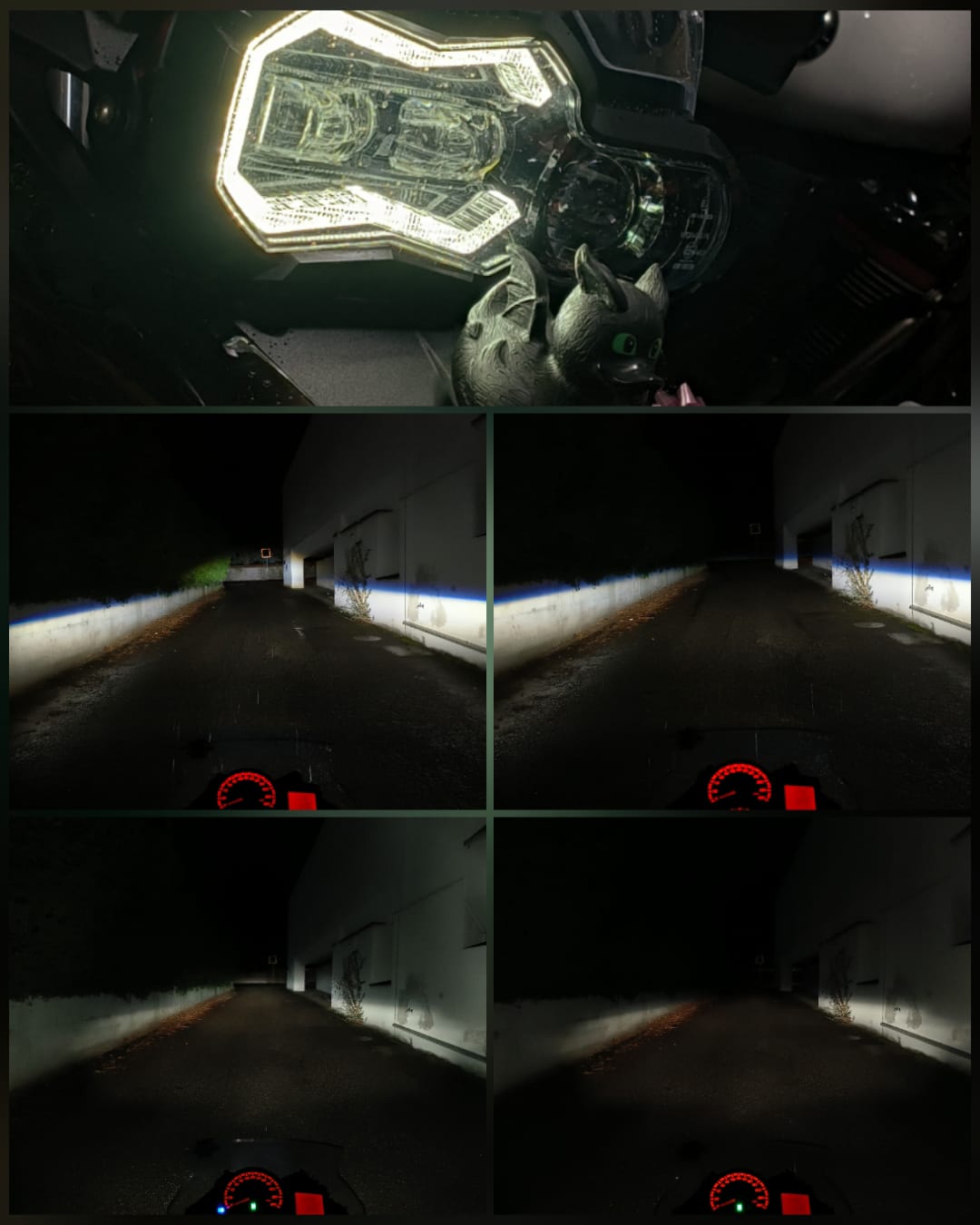

Noch einen Dank hier an das Forum - hab ALLES gelesen und mich dann im Frühling für Typ 2 entschieden.
Fazit: Einfache Montage, grossartiges Licht, sieht geil aus, keine Fehlermeldung, kein Problem bei der MFK, keine Probleme mit dem Gegenverkehr, absolut zufrieden.
Bestellt: Motea für so 230.- (die Preise ändern ja täglich)

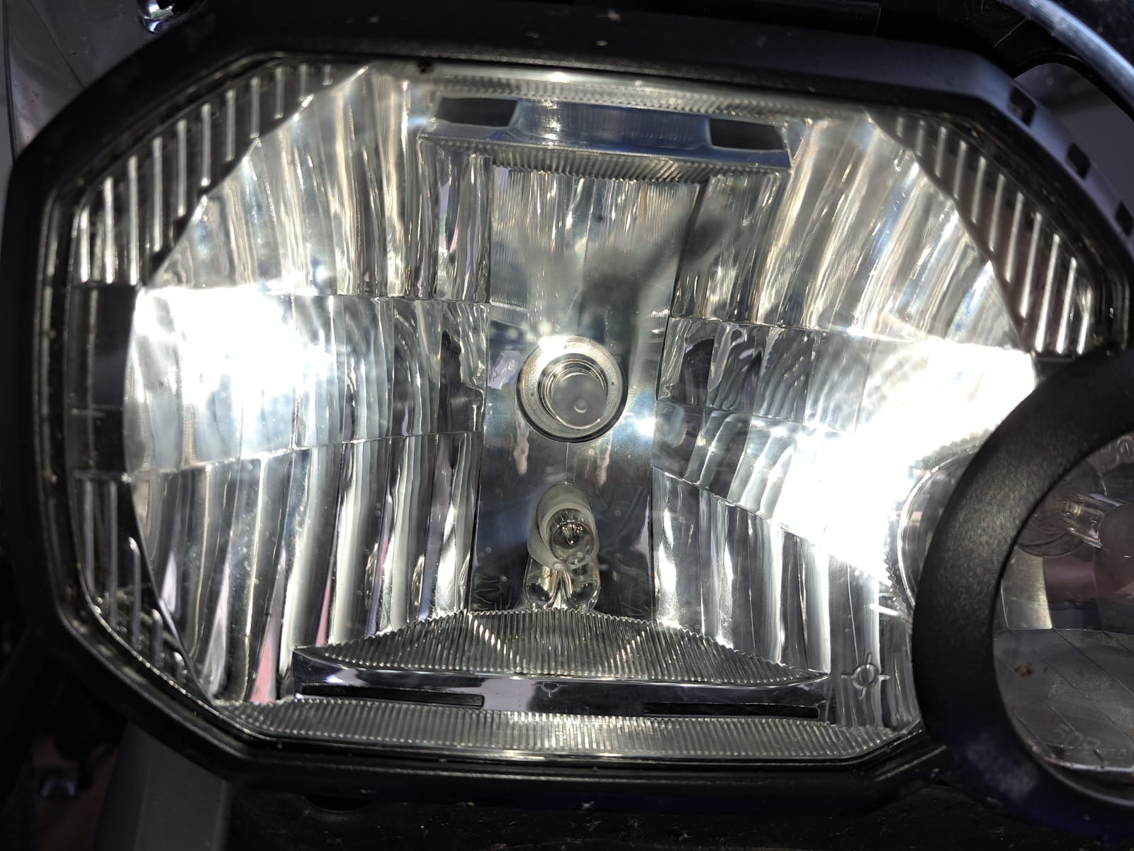

Hallo, zusamme.
ich bin auch am überlegen mir früher oder später einen LED Scheinwerfer einzubauen. Später wäre mir allerdings lieber….

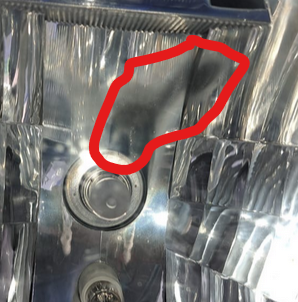

Da jetzt der TÜV ansteht stellt sich mir die Frage ob es der Original Scheinwerfer noch einmal schafft oder ob ich lieber vorher tausche um mir die Gebühr für die Nachprüfung zu sparen (ich hab von früher noch 10€ im Kopf, befürchte aber das entspricht schon nicht mehr der Realität 😢)
Wie ist die Meinung der Scheinwerfer Experten?
Geht der noch? Ist die verbrannte Stelle vielleicht noch gar nicht tragisch oder schon sehr Schlimm?.?
Laufleistung 30tkm

Ich sehe nichts verbranntes, bei meinem Scheinwerfer war das verbrannte ca. 3x3cm groß, und ist trotzdem bei der DEKRA ohne Beanstandung durchgegangen.
20 € waren es letztens bei meinem Auto.
Da ist es doch. Mich wundert nur, dass es nicht mittig über der Glühbirne ist.
Möglicherwiese schaut der Prüfer nicht ins Glas, sondern nur auf den Bildschirm des Prüfgeräts. Da zeigt sich ein nicht voll ausgeprägter Fehler vielleicht nicht deutlich.
Warum nicht jetzt, sondern später (Termin verschlafen ?) ?
Das wäre ja schon mal ca. 1/10 der Preises des neuen Scheinwerfers 😩
Nein Termin ist jetzt im September , aber im Moment möchte ich das Geld dafür nicht unbedingt ausgeben, da mir der Mehrwert was der LED bringt an Licht und evtl. Optik nicht so wichtig ist. Bin ein reiner Schönwetter Fahrer und das auch nur bei Tageslicht 😎.
Ich würde nur umrüsten wenn ich weis ich muss wegen Der Dekra.

Der Vollständigkeit halber
Ich habe gestern bei der Dekra ohne Probleme die neue Plakette bekommen mit dem alten Scheinwerfer, ich hatte auch den Eindruck das der Prüfer wie Eckart vermutete nur in sein Prüfgerät geschaut hat.
