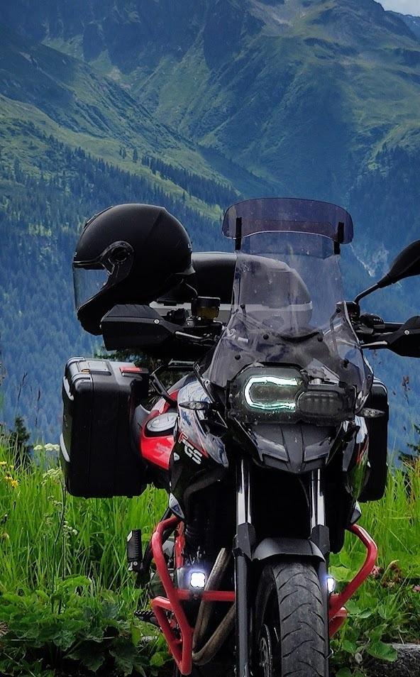

Was ich nicht so schön finde: die Kabel des Scheinwerfers sind am Stecker nicht noch einmal zusätzlich isoliert. Habt ihr das einfach so gelassen?
Ich habe die Kabel in Steckernähe zusätzlich mit Elektroisolierband isoliert, und den Kabelstrang mit Kabelbinder nach oben an das Verkleidungsgeweih fixiert (nicht zu fest ziehen).
Ist dicht und getestet: nach 7500km Balkantour Juni- Ende Juli gab es ab dem Tauernpass in Österreich auf 650km Autobahn-Heimfahrt z.T. strömenden Regen, nichts wurde undicht, keinerlei Feuchtigkeit von Innen an der Scheinwerferscheibe, Ausleuchtung weiterhin super.
Allerdings streuen grössere Insektenreste die Ausleuchtung, die Gesamtausleuchtung des China-LED Schweinwerfer reagiert empfindlicher auf Verschmutzungen, Insektenreste und Schlamm / Staub auf der Klarscheibe.
Davor z.T. sehr harte Offroad-Passagen mit z.T. Geröll und / oder sehr viel Staub in Rumänien, Bulgarien, Nordmazedonien, Albanien, Kosovo, Montenegro und Bosnien. Es hat einiges gelitten, wie z.B. verlorene Auspuffverschraubung, aber der LED Scheinwerfer hat das wilde Offroadgeprügel klaglos überstanden.
Die Scheinwerferhöheneinstellung mußte aber öfter auf die jeweilige Gepäcksituation bzw. Federvorspannungs-Einstellung des hinteren Federbeins angepaßt werden: der Grat zwischen guter Ausleuchtung der Fahrbahn bei Nacht und starkem Blenden des Gegenverkehrs ist relativ schmal.

eine zusätzliche Isolierung halte ich für absolut unnötig. Wofür auch - die Kabel bewegen sich nicht.
Wird so älter als das Motorrad selber.
