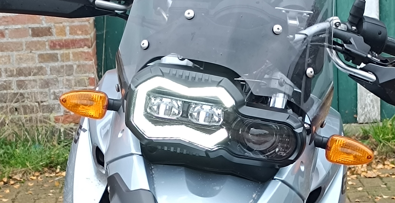

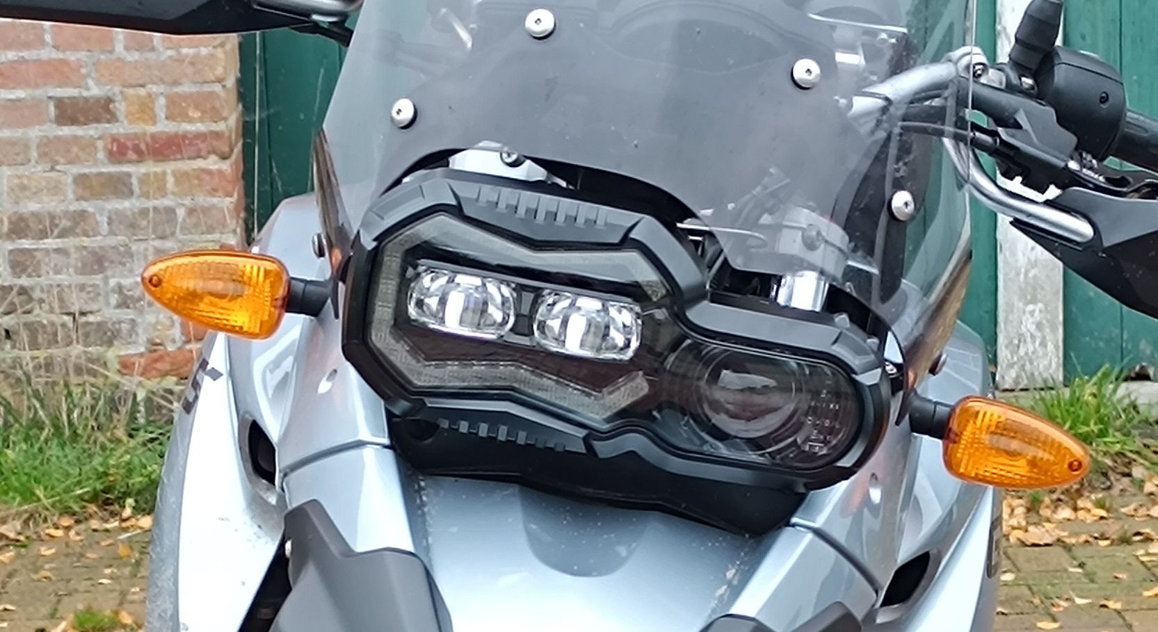

habe vor ein paar Wochen einen LED Scheinwerfer, Kaufpreis mit Preisvorschlag 170€ , angeblich die neueste Ausführung, montiert. Beim verpacken und Versand hat der Kabelstecker etwas den Gehäuserand verkratzt, nichts schlimmes, gab noch mal 30€ Nachlass.
LED Scheinwerfer für BMW F 650 700 F 800 GS F 800 R F800GS mit E24-Zulassung DHL | eBay (Anzeige)
Versand aus Deutschland, der übliche schwarz/Rote Karton mit Schaumstoff ...

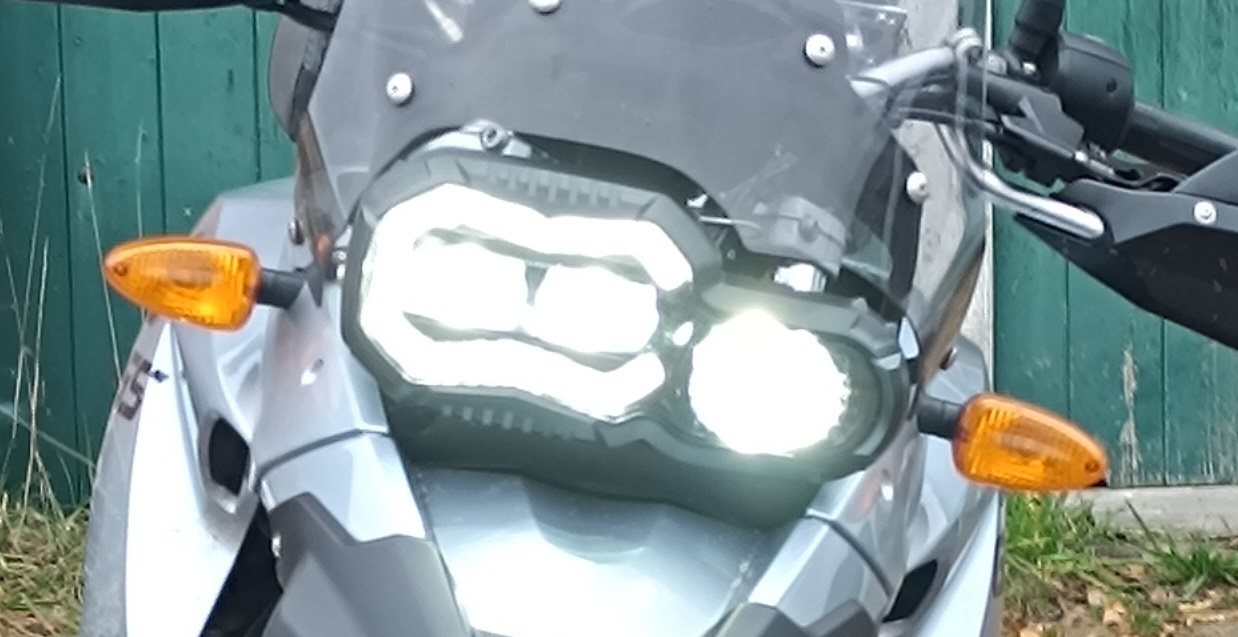

Gestern das erste Mal eine Runde auf bekannter Strecke, Fischbrötchenrunde von Bremen nach Bremerhaven, mit relativ viel Licht/Schatten auf der Landstraße.
Kurzum, ich wurde nicht ausgebremst, anscheinend besser erkannt und im Schaufenster(Schaufenster Fischereihafen) konnte ich erkennen, der Tagfahrlichtring dann etwas abgedunkelt bei Abblendlicht ist Spitze. Das Fernlicht konnte ich bisher nur als Lichthupe nutzen, sehr eindrucksvoll.
Für mich eine sinnvolle Ausgabe. Hat sich gelohnt. Nun freue ich mich auf die ersten dunklen Herbsttage. Auch der originale Hella Scheinwerfer (H7) war bereits nicht asymetrisch ausgelegt. Daher auch nicht besser.

das was ich als Tagfahrlichring bezeichnet habe, ist bei näherer Betrachtung einfach nur das Standlicht. welches Ringförmig den Ablendscheinwerferbereich umkreist... Bei Zündung an, ist nur dieser Ring sichtbar, und blendet auch ganz gut.... wenn der Motor startet schaltet sich das Ablendlicht hinzu, der Ring erscheint dunkler, bzw. wird überstrahlt...
👍 vielen Dank für die Antwort, diese Erklärung lässt keinen Raum für Falschinterpretationen. TOP!!!

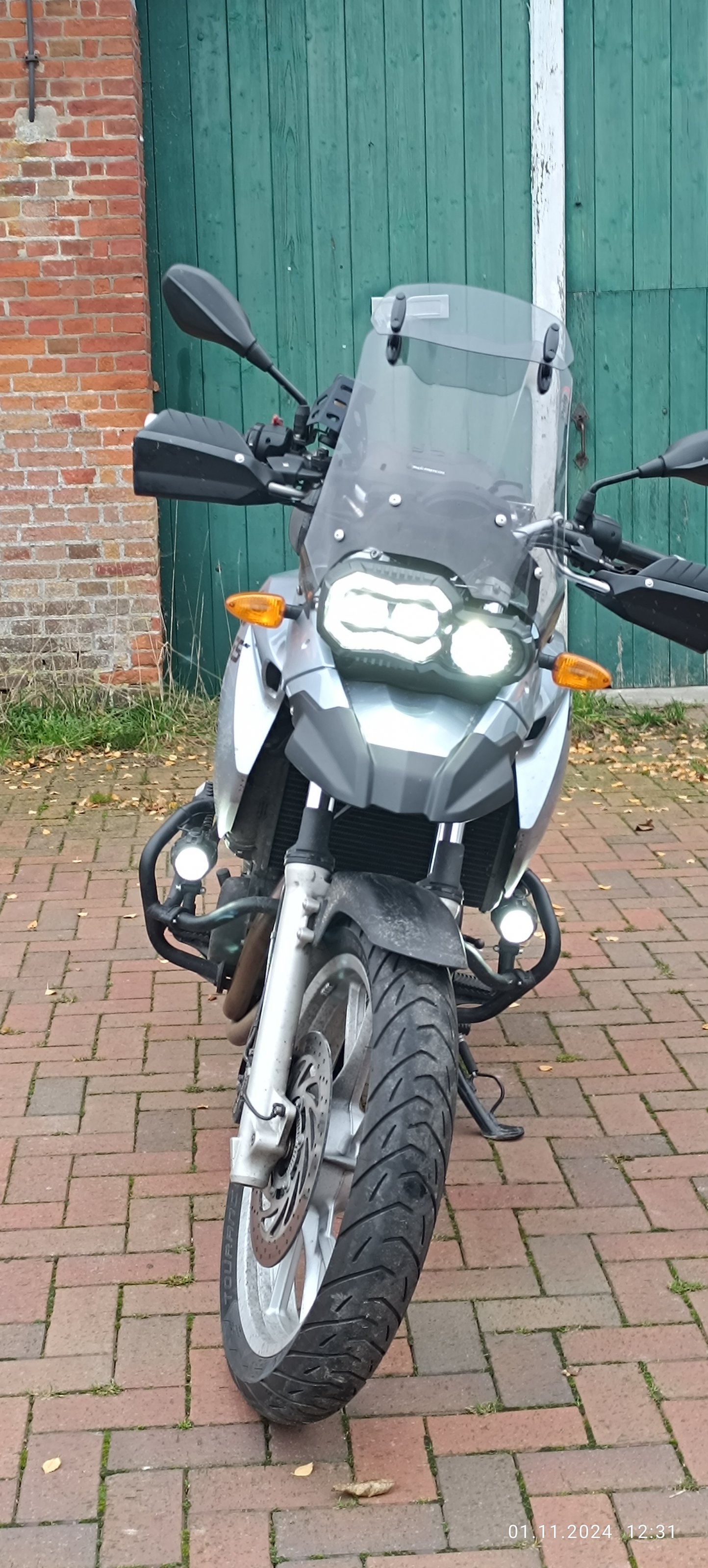

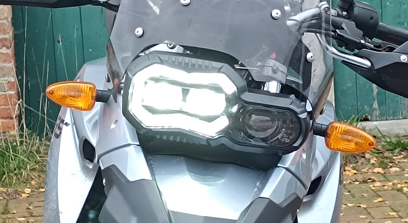

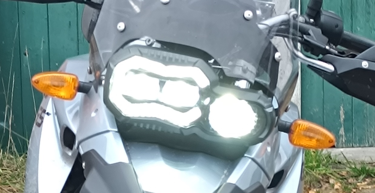

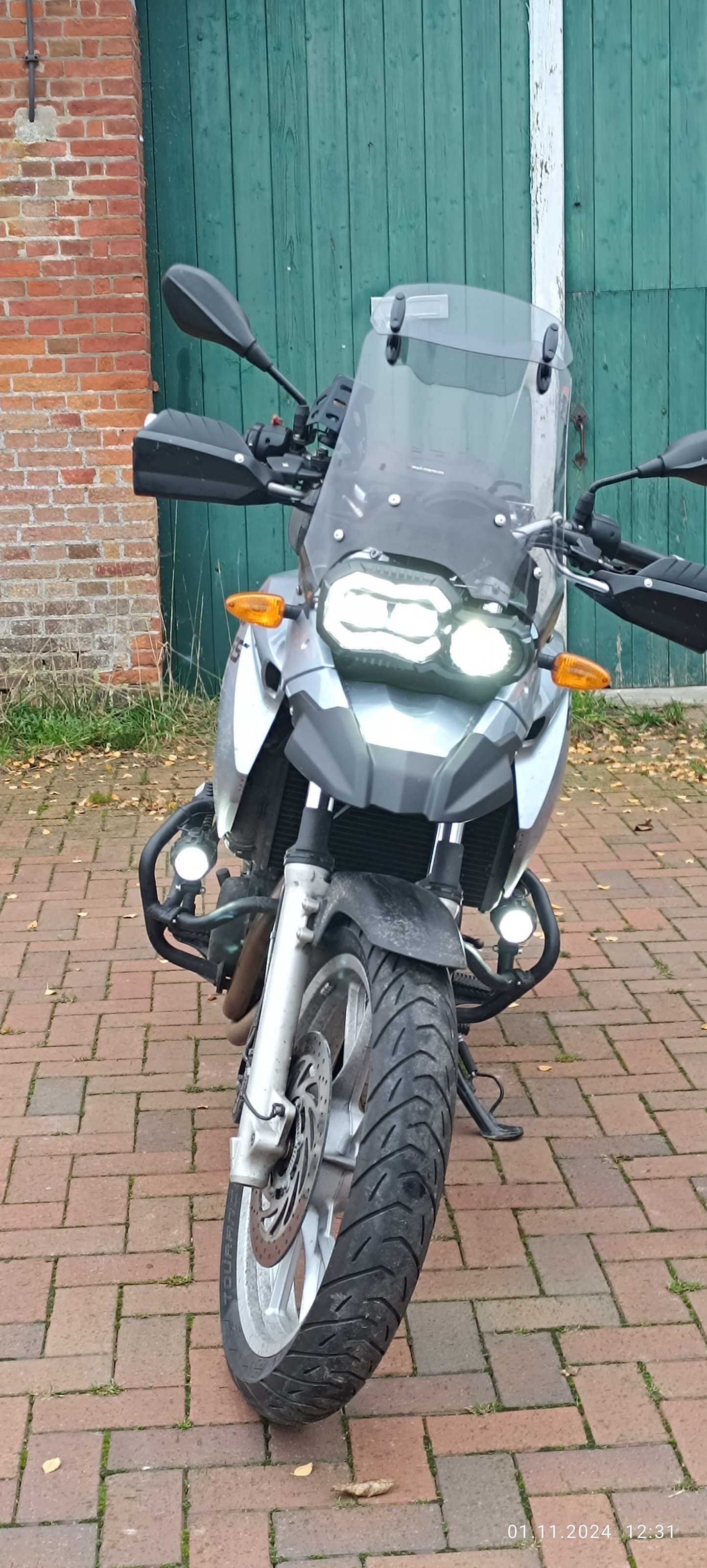

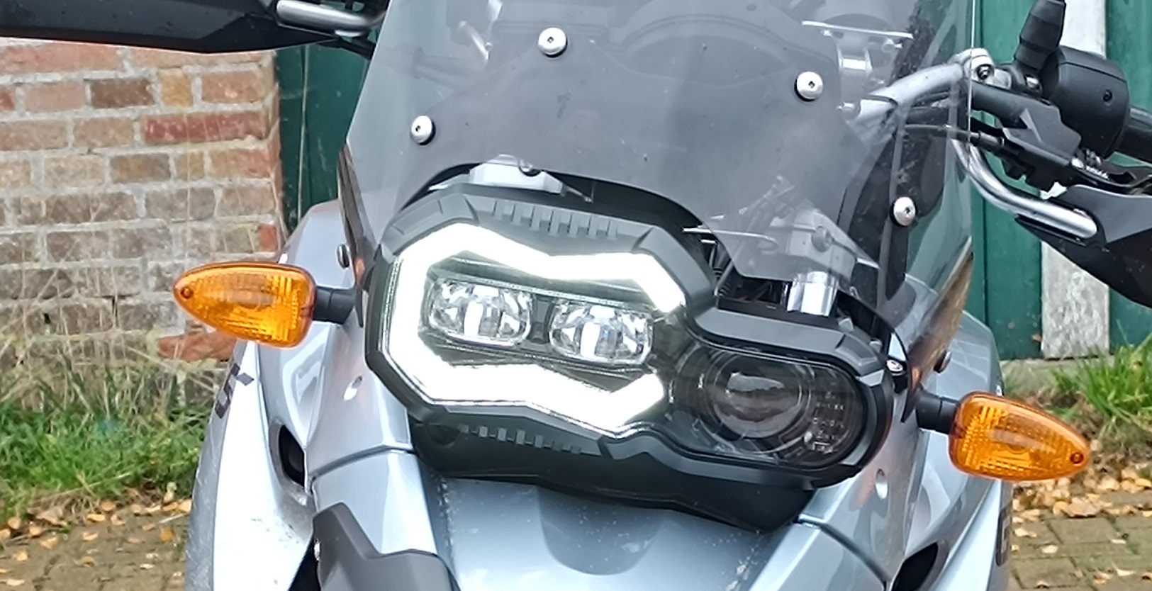

Habe heute der gleiche Scheinwerfer wie @Schraubensucher verbaut hat an meine F650GS aus 2008 verbaut.

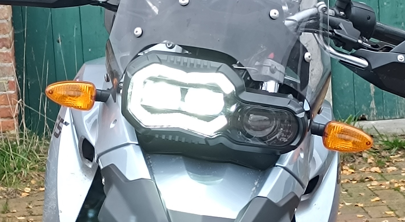

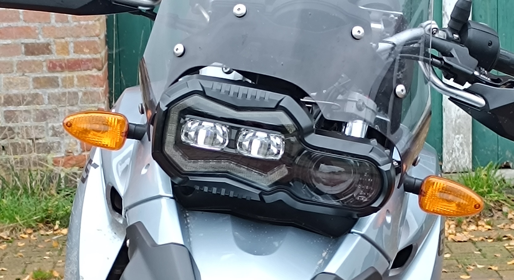

Tagfahrlicht geht an bei Zündung, Abblendlicht nach starten der Motor, Fernlicht bei Lichthupe oder einschalten.
Zusätzlich habe ich 2 Zusatzscheinwerfer von Motea angebaut.
Alles aus:
Tagfahrlicht, nur Zündung an, Motor aus:
Abblendlicht, nach starten der Motor geht automatisch das Abblendlicht mit an.
Fernlicht, nur bei Lichthupe oder Einschalten.
Mit Zusatzscheinwerfer, das Relais hierfür wird über einen separater Schalter von das Tagfahrlicht (ehemaliges Standlicht) abgegriffen.
Gruß, Victor

Bin gestern abend im dunkeln nach der Spätschicht mit der GS nach hause gefahren, was für ein unterschied, nur das abblendlicht reicht völlig, mit zusatzscheinwerfer hat man alles im blick, Fernlicht legt nochmal eine Schuppe drauf.
