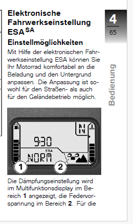

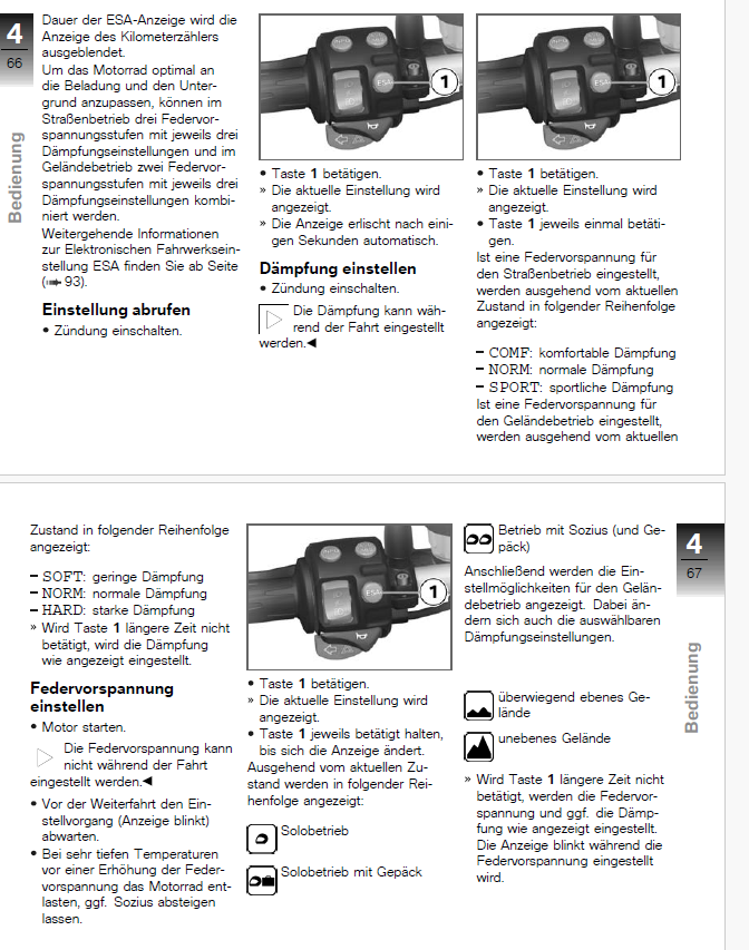

Hatte ich in 14 Jahren noch nie. Die Umstellung geht ja auch nur bei längerem Drücken auf den ESA Knopf. 1 x länger drücken bis die "nächste" Einstellung erreicht ist. Knopf loslassen und dann wieder länger drücken. Wiederholen bis man die gewünscht Einstellung gefunden hat. 1 x kurz drücken bringt nicht`s. Hat der Ingenieur wohl extra so gemacht, um eine Betätigung aus Versehen (z.B. kurz mit Tankrucksack) auszuschließen. Da scheint mir doch etwas mehr im "elektronischen" Argen zu liegen.

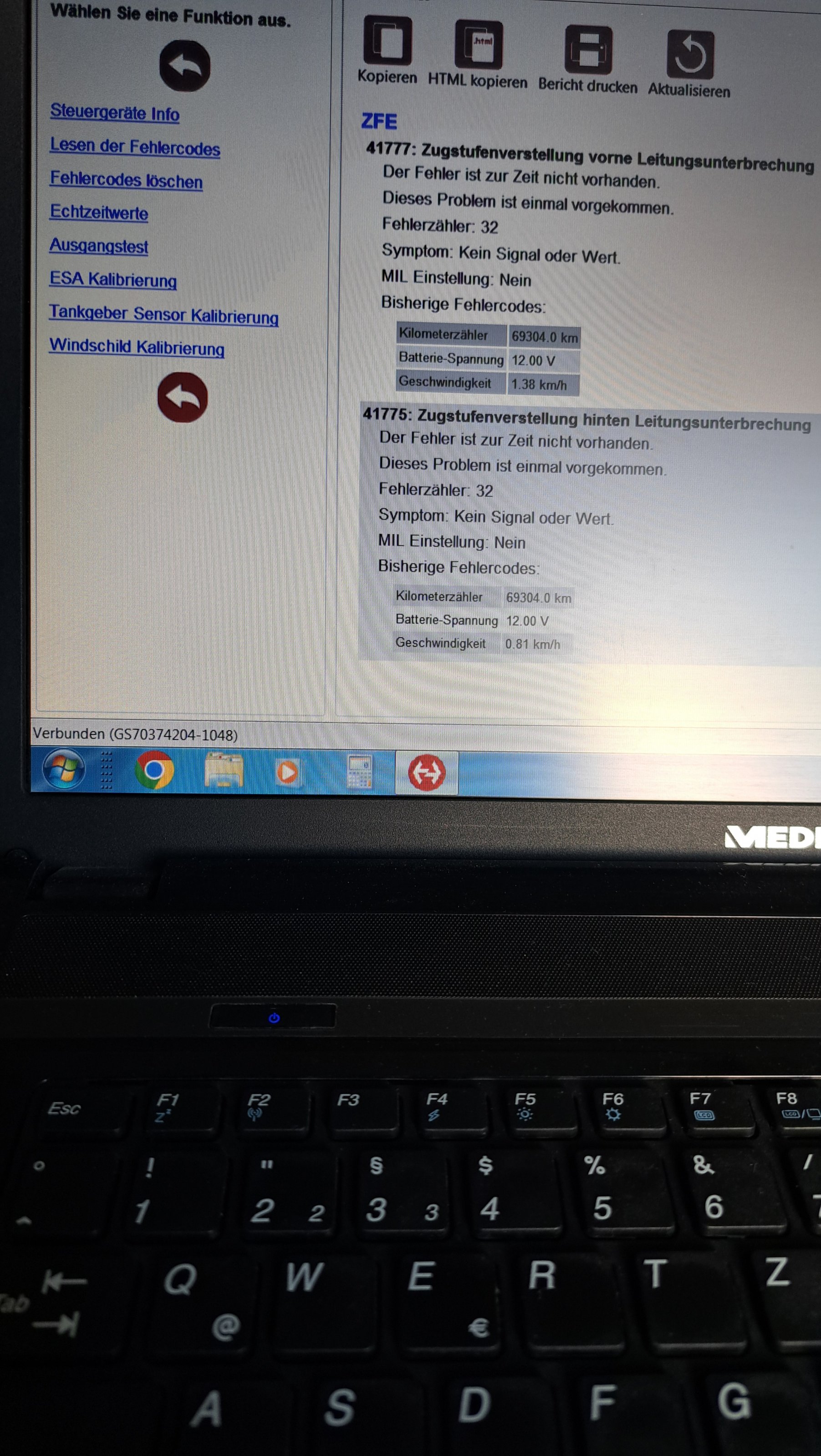

Fehlerspeicher auslesen (auslesen lassen) und ESA neu kalibrieren?

Leider habe ich die Werte vor dem kalibrieren des Fahrwerks nicht notiert, aber es war einiges durcheinander!
Die beiden Werte für hinten waren im
vierstelligen Bereich! Soweit ich mich erinnere!

Hallo!
Einmal kurz drücken damit das aktuelle Setting angezeigt wird.
Dann entweder kurz um die Dämpfung zu verstellen
oder länger (1 Sekunde?) für die Federvorspannung.
Das jeweils so oft bis das was du möchtest eingestellt ist.
Blinkt dann solange bis das umgestellt ist

Steht doch eigentlich alles im "verbotenen Buch" (Bedienungsanleitung). Kurz drücken verstellt die Dämpfung / lange drücken verstellt die Federvorspannung!
Und das klappt bei Dir nicht?
