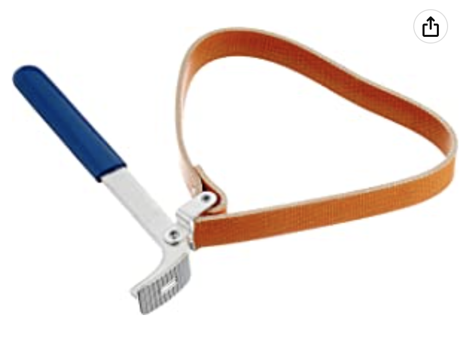

Jetzt habe ich gerade nach Ölfilter Schlüssel gesucht, aber die haben alle nur diese aus Blech, die Versager habe ich schon.
Wer weiß wo ich einen Guten bekomme, für R11 und R11xx hatte ich massive Teile aus Alu.
Es gibt Sets, aber bin ich Krösus?

So ne Ratsche hatte ich auch mal.

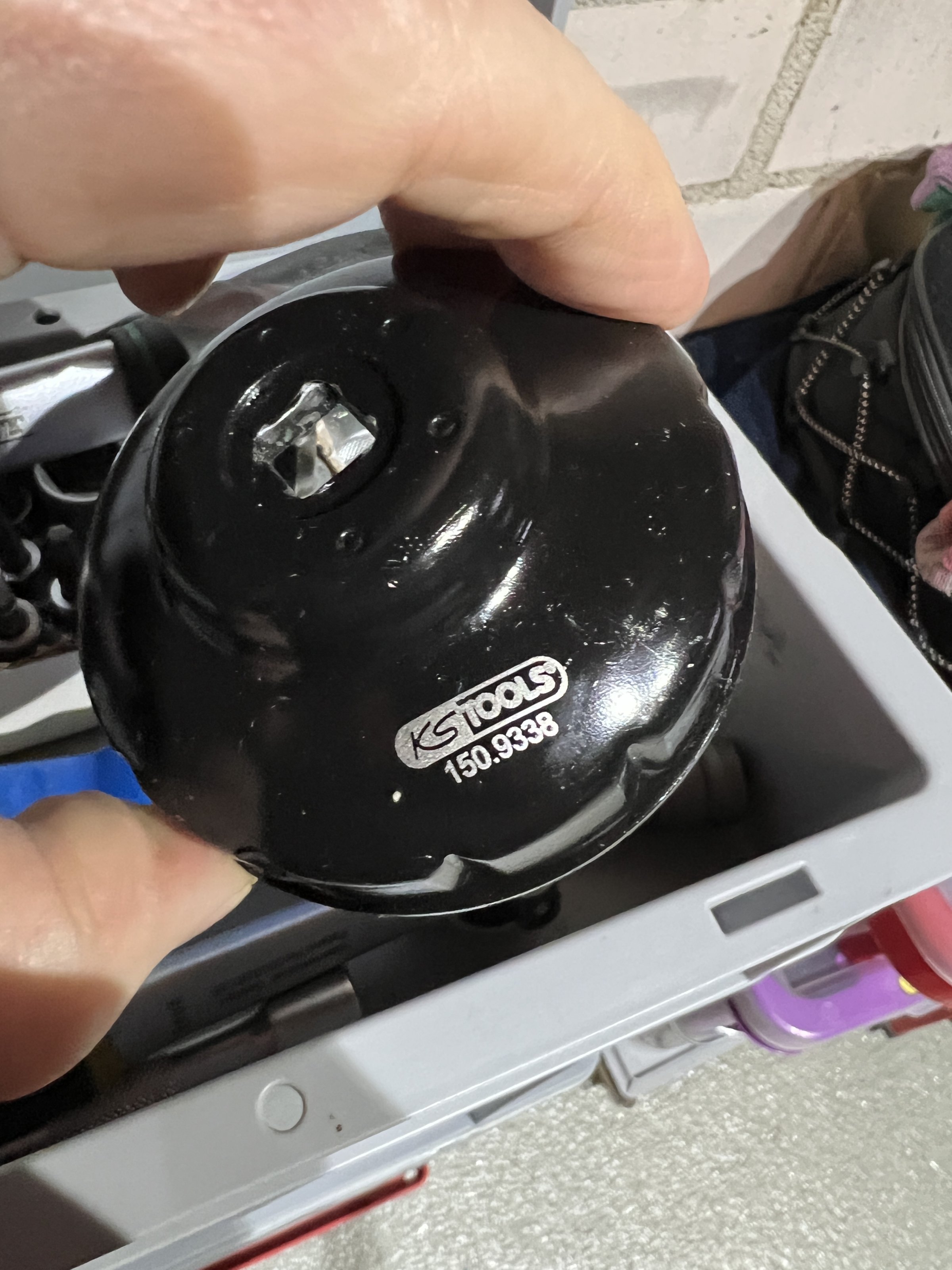

Hallo Jückl,
Ich kenn das Problem der labeligen Ölfilterschlüssel. Ich habe jetzt einen von KS Tools. Der taugt was.
Norbert
war keine Ratsche, war ein 3/8 " Gleitstück, nach dem Erwärmen des Gewindes ging es mit einem 19er Ringschlüssel ganz gut.

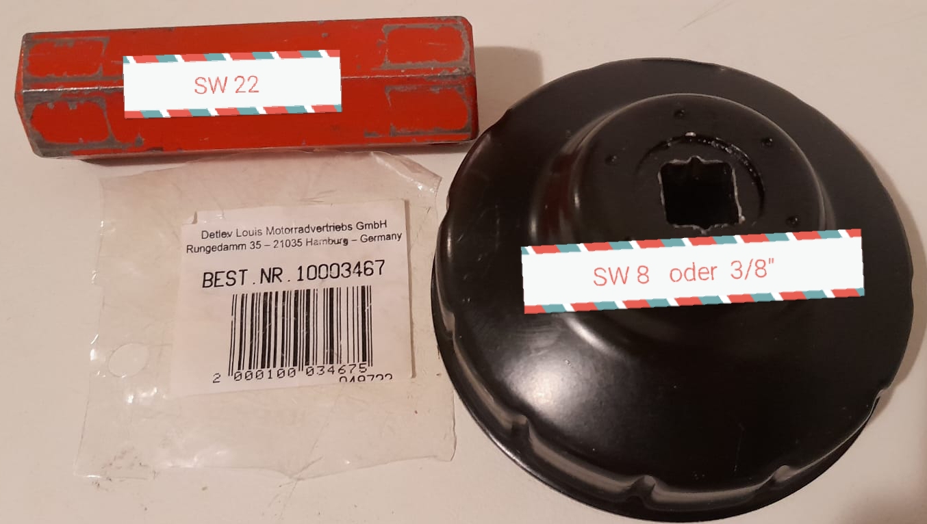

Hallo, hab das bei meiner 2011er auch schon oft ohne Probleme hinbekommen.
Ölfilter "Schlüssel" Louis Nr. 1000 3467 mit Innen 4 kt 10 mm, geht mit SW 8 oder 3/8" Ratsche 4 kt., 11 Nm !!
Achsklemmschraube TX 45 , 19 Nm,
Achse 22 mm Innen 6 kt mit einem Stück 6 kt Stahl SW 22 + 22er Nuß
50 Nm, beim Montieren fette ich die Achse immer etwas ein
