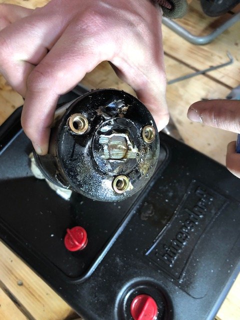

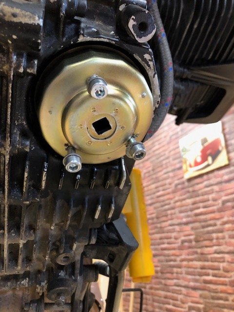

Das war die finale Lösung.
Hier sieht man wie sich die 3/8 Aufnahme verzogen hat
Lt. BMW mit 12Nm anziehen, auf dem Filter steht handfest und dann 3/4 Umdrehung.
Ich habe bei der 3/4 Umdrehung aufgehört, da waren die 12Nm noch in weiter Ferne.
Der drecks beigelegte Zündkerzen Abzieher wurde zerrissen, mit gegenüberliegenden
großen Schraubendrehern wollte es auch nicht gelingen (sonst immer)

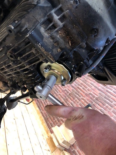

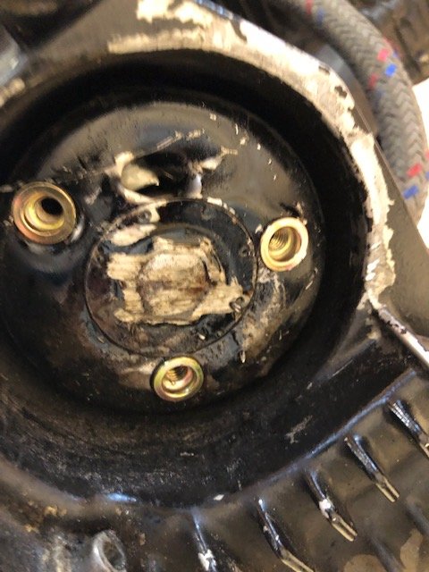

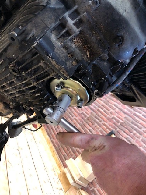

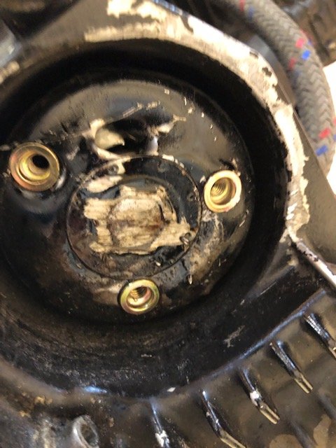

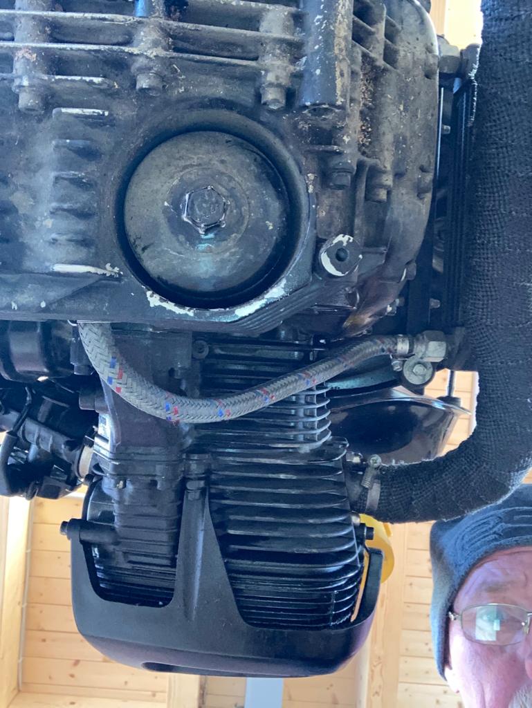

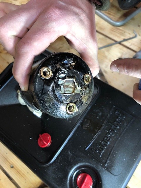

K&N Oelfilter mit 6 Kant offenbar trocken und zu fest angezogen. Der 1.5er Blechsechskant war im Nu rund ... Mit Putzlappen und Schmirgelleinen ist bei der R1100GS nix zu machen . Auch die "Méthode Brutale" mit dem Schraubendreher half nicht . Zu Glück gelang uns der finale Lösungsversuch mit 6mm
Einziehnieten und viel Gefühl ... 38216b9c-5cb6-4dfd-88d2-9ab2b4ac8911.JPGIMG_6264.JPGIMG_6265.JPGIMG_6266.JPGIMG_6267.JPG

Gern dreht man den Ölfilter falsch herum und macht ihn fester statt los. Hab ich in 40 Jahren noch nicht erlebt, dass er zu fest sitzt. Der Louis Ölfilterschlüssel kriegt jeden los.
Vielen Dank für diesen interessanten Eintrag - der mich mehr denn je von "Spartrick-Ölfiltern" abhält. Ein günstiger Markenfilter ist wohl besser und bei einem 20k+ Moped sollte man beim Service nicht an der falschen Stelle sparen.
