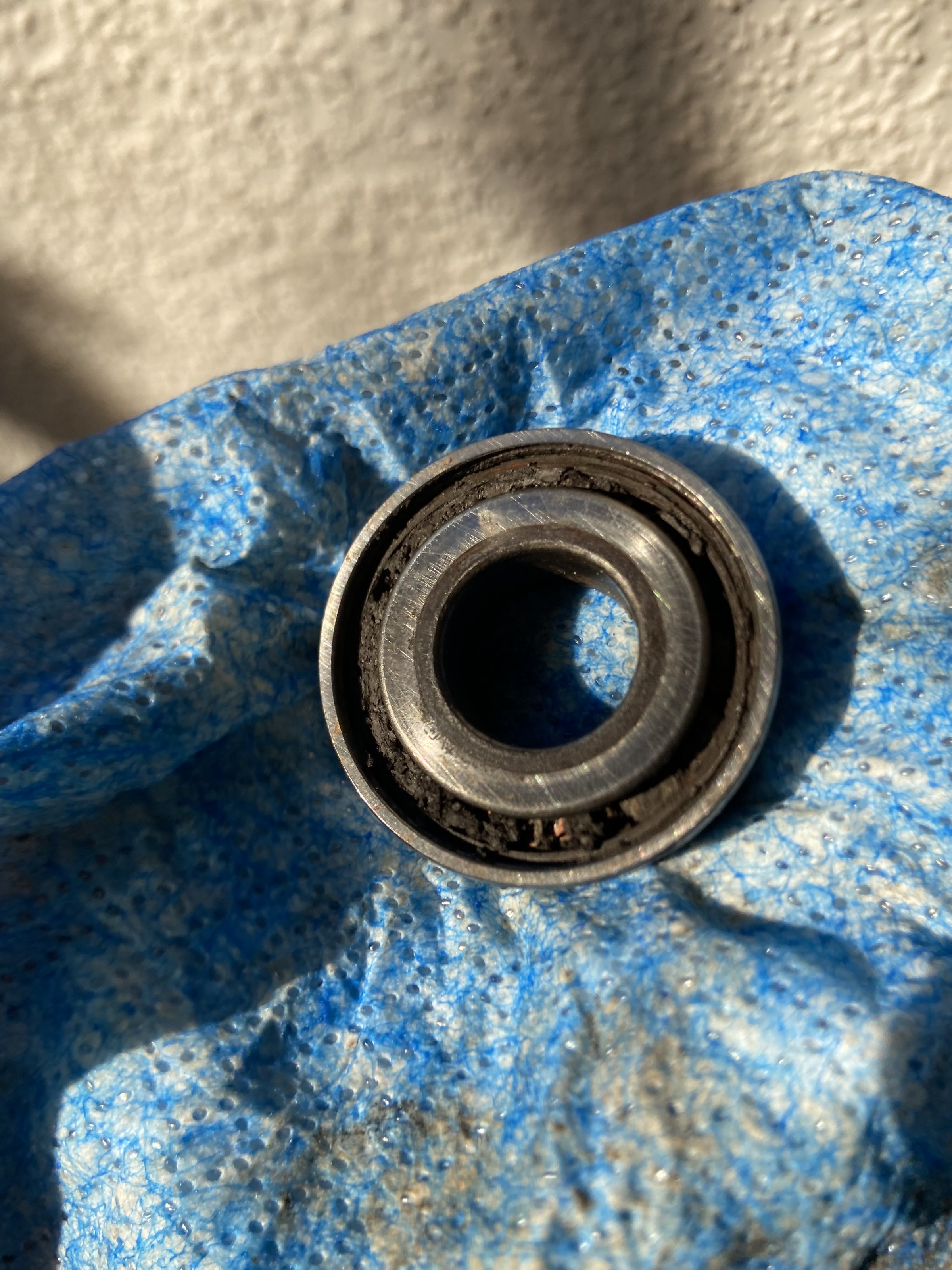

Die Schwingenlager waren defekt.
Die Radlager habe ich getauscht, weil es auf die 100Tkm(15 Jahre) zu geht und ich eh die Wedis wechseln wollte.
Die Wedis waren im Bereich der Lippe thermisch deformiert und ein Austausch der Lager ist dann in meinen Augen eine Selbstverständlichkeit.
Bei 10-15€ pro Lager zucke ich da gar nicht.
Die Lagersitze sehen aus wie neu… 🙄

Bitte schau Dir das Bild eines meiner alten Schwingenlager in Beitrag #10 mal an.
Und wenn Du dann immer noch behauptest dieses Schwingenlager „halte ewig“, dann kann ich Dir auch nicht helfen.
Wenn Du mir das Porto überweist, sende ich Dir das Lager gerne zu! Vielleicht gelingt es Dir dann den Zustand realistisch zu beurteilen. Praktische Anschauung vs „allgemeine, weit verbreitete Aussage“.
Dann würdest Du wohl Dein „hält ewig“ stecken lassen.
was willst Du mit solchen Aussagen/Behauptungen eigentlich bezwecken?
Genau: andere user dumm dastehen lassen- danke für den Fisch! 😎

In meinem Beitrag #10 zeigte ich eines der Schwingenlager, welche von mir im Rahmen einer Federbein-Revision ausgetauscht wurden.
hdo
hdo
18.05.2021
2.434
Mit folgendem Beitrag bezog sich ein user auf die von mir getauschten Schwingenlager
Will sagen, Du scheinst Pech mit der Kiste zu haben, denn allgemeine, weit verbreitete Aussage ist, die Schwingenlager halten ewig (im Unterschied zu den unterdimensionierten HAG-Nadellagern der R11x0-Modelle und lassen sich im schlimmsten Fall ohne Wechsel nachstellen.
Da macht man sich die Mühe und widerlegt eine Behauptung mit einem Bild, damit dieses Bild dann von einem „Wissenden“ komplett ignoriert wird.
Sorry, konstruktive Kommunikation sieht in meinen Augen anders aus. Und das habe ich jetzt ziemlich freundlich formuliert… 😇
Das völlig fertige, komplett trockene Lager mit „Rattermarken“ nachgestellt werden könnten/sollten, ist überdies eine sachlich außerordentlich diskussionswürdige Behauptung.
Auf solche Informationen verzichte ich gerne!
