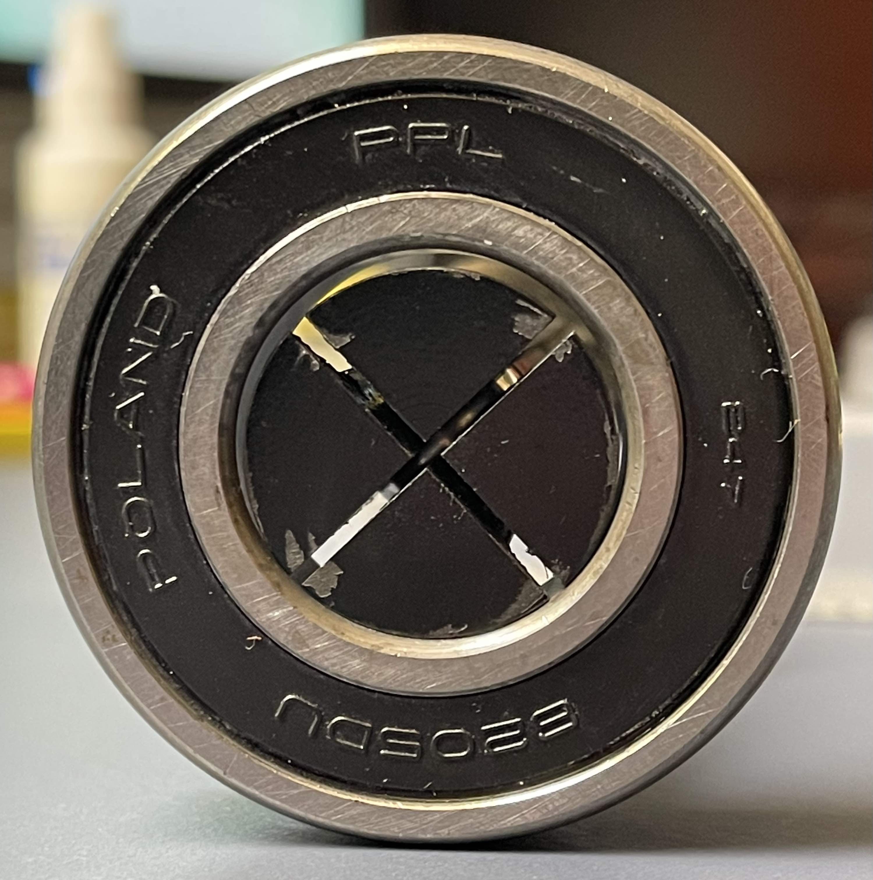

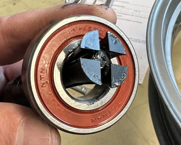

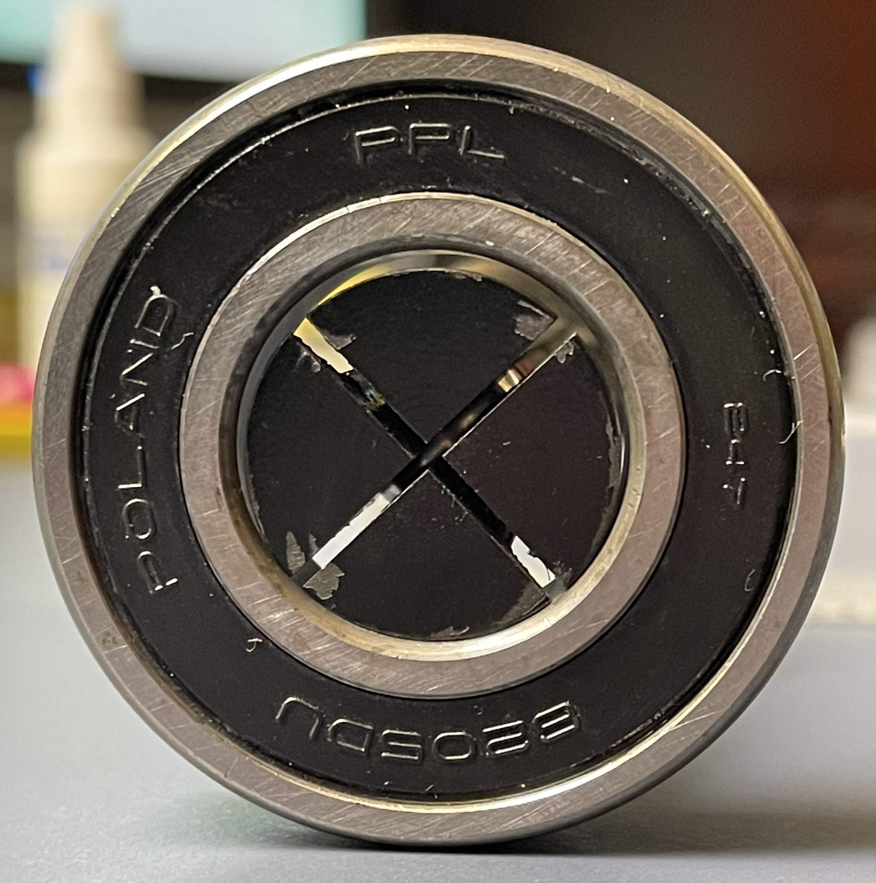

Gestern Abend hab ich die Radlager mit dem Innenauszieher demontiert.
Dazu hatte ich mir zwei verschiedene, sehr hochwertige Innenabzieher besorgt weil ich, wie sich währen der Arbeit herausstellte, berechtigte Bedenken hatte dass die Greifkanten fein und gleichzeitig robust genug sind um in dem kaum vorhandenen Spalt zwischen Lager und das Distanzrohr Halt zu finden.
Der eine Innenauszieher ist etwas filigraner gearbeitet und ist laut Hersteller für Innendurchmesser von 22–27 mm empfohlen. Passt demnach perfekt für das verbaute Lager 6205 welches 25 mm Innendurchmesser hat. Die Greifkanten der segmentierten Schenkel sind sehr fein, weniger als 1 mm hoch und können fast 2 mm breit untergreifen. Das Problem ist aber dass die Segmentschenkel zu elastisch sind um die erforderliche Spreitzspannung herzustellen welche nötig gewesen wäre um den Greifkanten sicheren Halt zu geben. Die Lager saßen auch bei über 120 °C Nabentemperatur dermaßen fest dass der Abzieher immer wieder abrutschte. Keine Chance!
Der zweite Innenauszieher ist laut Datenblatt des Herstellers, wie auch der von @Franz Gans genannte, für das Lager 6205 empfohlen und ist darüber hinaus als segmentierte Ausführung mit extra feinen Greifkanten ausgestattet. Diese sind etwas weniger fein wie der erste. Sie sind knapp über 1 mm hoch und können über 3 mm breit untergreifen. Da die Lager und das Distanzrohr so dicht aneinander sitzen, fanden auch diese Greifkanten keinen sicheren Halt und rutschen einige Male ab. Weil die Ausführung des Innenausziehers aber dermaßen robust ist, konnten sich die Greifkanten beim Nachspannen unter der enormen Spreitzspannung, bei einer Nabentemperatur von über 120 °C, irgendwann mit etwas Gefummel und vielleicht auch wegen dem vorherigen tagelangen einsiffen mit Kriechöl, zwischen das Lager und das Distanzrohr quetschen. Beim Herausziehen gabs alle paar Zehntel Millimeter ein beängstigendes Klacken! Mit der nötigen Hitze und Geduld war dann aber bald das erste Lager draussen. Das zweite Lager kam dann von hinten mit ein paar satten Schlägen auf das Druckstück der 48 mm Montagescheibe einige Sekunden später ganz gut heraus.
Zur Frage von hdo:
Ist das bei Innenabziehern gar kein Problem?
Wie er auch schreibt: "Die Diszanzhülse sitzt derart an den Lagerschalen, dass es keinen Angriffspunkt gibt."
Auch mit dem von BMW angegebenen Innenauszieher ist es nicht problemlos möglich gewesen. Es war eine Geduldsprobe und der Innenabzieher war gefühlt sehr nahe an seine Grenze gekommen. Weniger Geduldige hätten inzwischen wohl schon die Methode von Boxerpower angewendet.
2. Möglichkeit, eine Mutter oder Starke Beilagscheibe aussen auf das innere Teil des Lagers aufpunkten und von der anderen Seite mit einem Durchschlag raustreiben. Lager werden ja sowieso neu gemacht.
In der BMW Motorrad Reparaturanleitung wird die Verwendung eines Innenausziehers angegeben. Damit sollte das problemlos zu bewekstelligen sein, z. B. 21-4 - KUKKO
Ich nehme an dass in meinem Fall beim Zusammenbau wohl die Toleranzen vom Lagersitz in der Nabe und dem Durchmesser der Aussenschale des Lagers so ungünstig wie möglich gewesen sein mussten. Ich habe schon einige Radlager erneuert, aber noch nie musste ich solche Kräfte dazu aufbringen. Ich hatte aber auch noch nie so wenig Halt zum Austreiben gehabt. Das sind die beiden Faktoren die zwischen "problemlos" und "Gefummel" entscheiden ;)

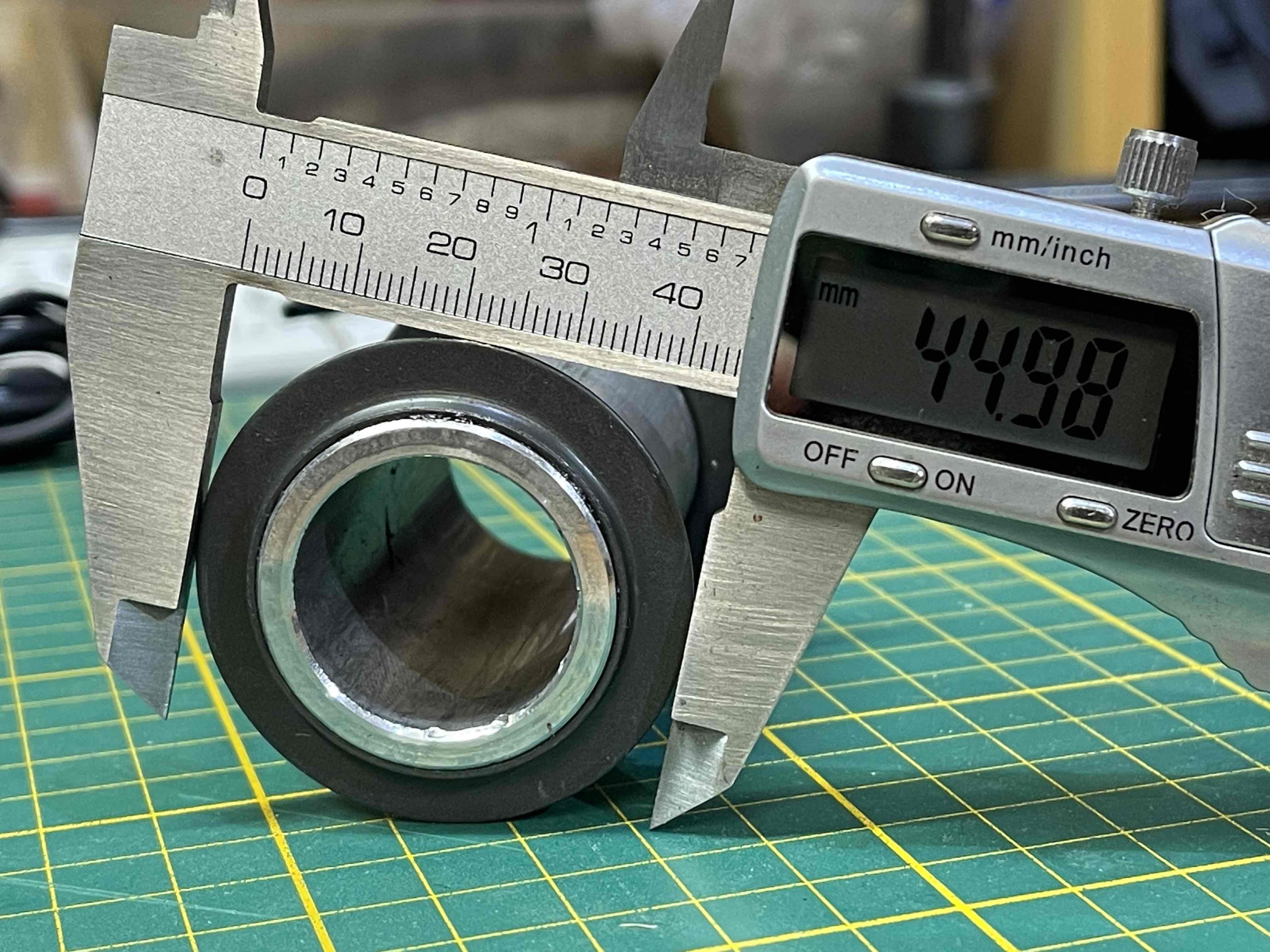

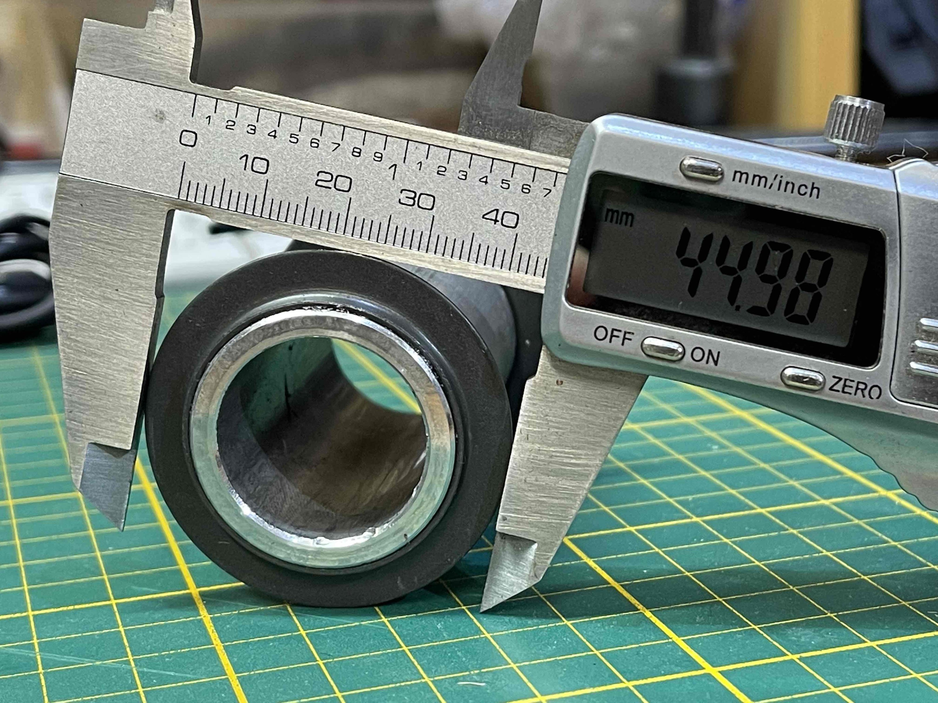

Eine Bemerkung noch zu der Distanzhülse:
Diese besitzt an beiden Enden eine Distanzscheibe welche sie fest in der Nabe zentriert. Deshalb findet man mit einem Austrebdorn auch fast keinen Halt.
Ich bedanke mich nochmal bei allen hier für die sehr konstruktive Hilfe.

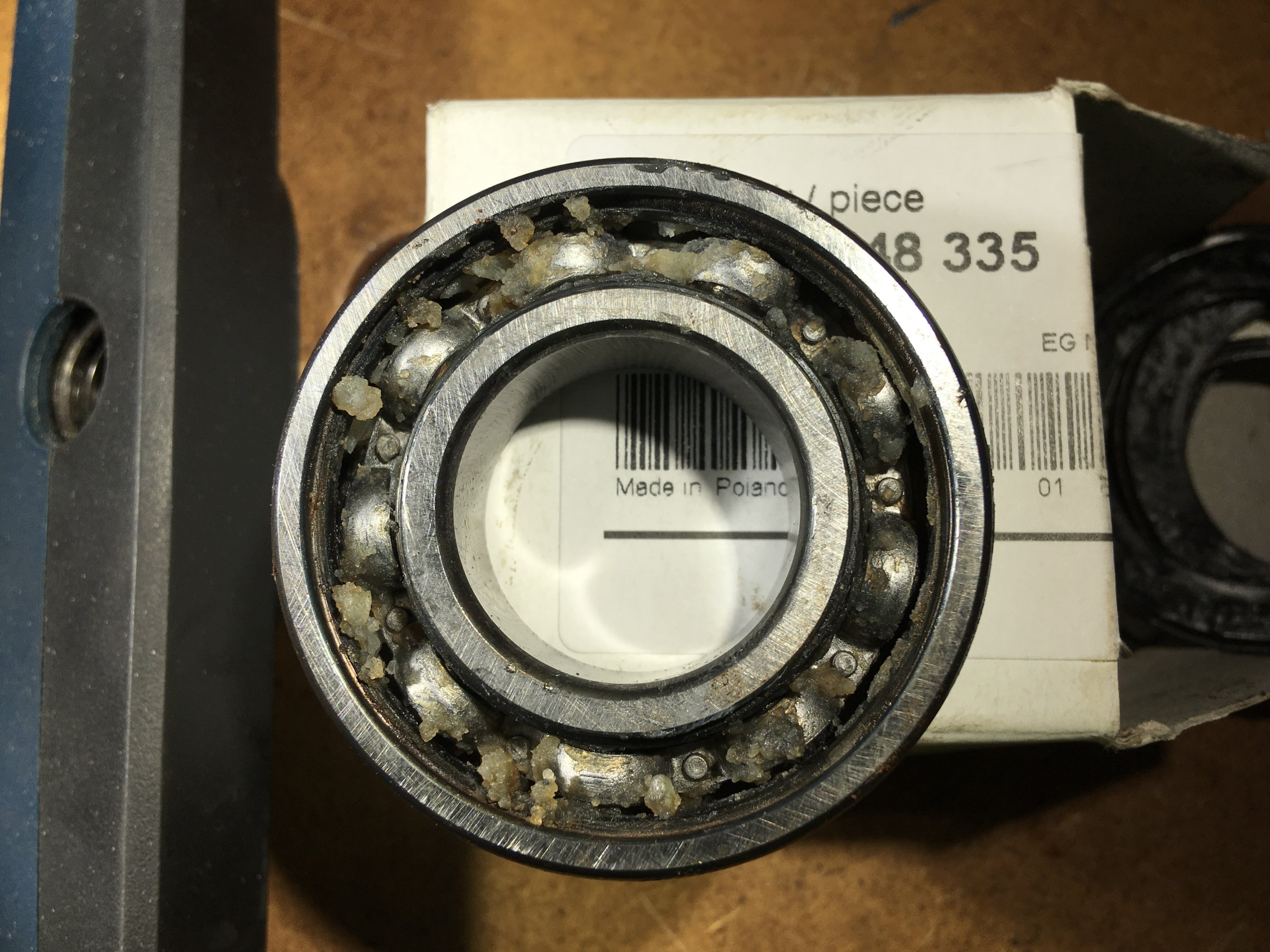

Für den Notfall, falls es zum "Verrecken" nicht gehen sollte:
Dichtung des Lagers entfernen.
Kugelkäfig zerlegen und Teile des Kugelkäfigs heraus nehmen.
Kugeln alle auf eine Seite schieben.
Inenring heraus nehmen.
Distanzhülse aus Nabe ziehen.
Mit Durchschlag oder nun mit einem Innenabzieher das gegenüberliegende Lager aus der Nabe ziehen.
Das Lager mit dem solo stehenden Aussenirng wieder mit Kugeln und Innering bestücken.
Kugeln auf dem Umfang verteilen.
Lager heraus ziehen oder mit Durchschlag aus Nabe austreiben.
( Das hier beschriebene Zerlegen des Kugellagers entspricht ist in etwa der umgekehrten Reihenfolge bei der Herstellung eines Kugellagers )

Habe es so noch nicht an der BMW-Nabe ausgeführt, jedoch bei anderen Reparturen war das jeweils eine Lösung.
Das Durchziehen der Hülse müsste gehen. Das Lager ist ja kpl. ausgeräumt, es liegt ja nur noch der Innenring im Nabensitz.
Klar, es ist Frickelei. Die Käfigteile und der innere Dichtring müssen nach der Entnahme des Innerings und der Kugeln noch entnommen werden.

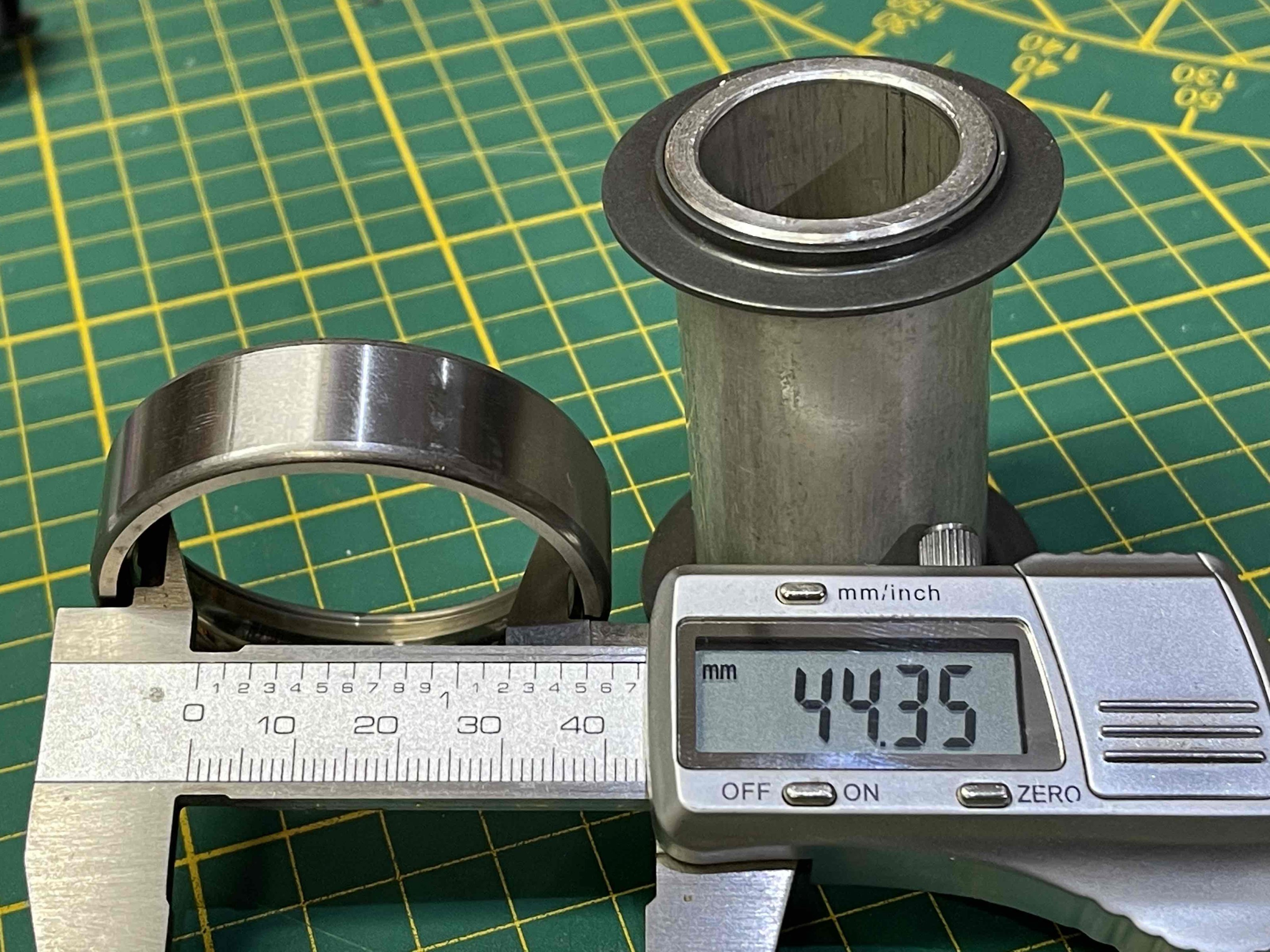

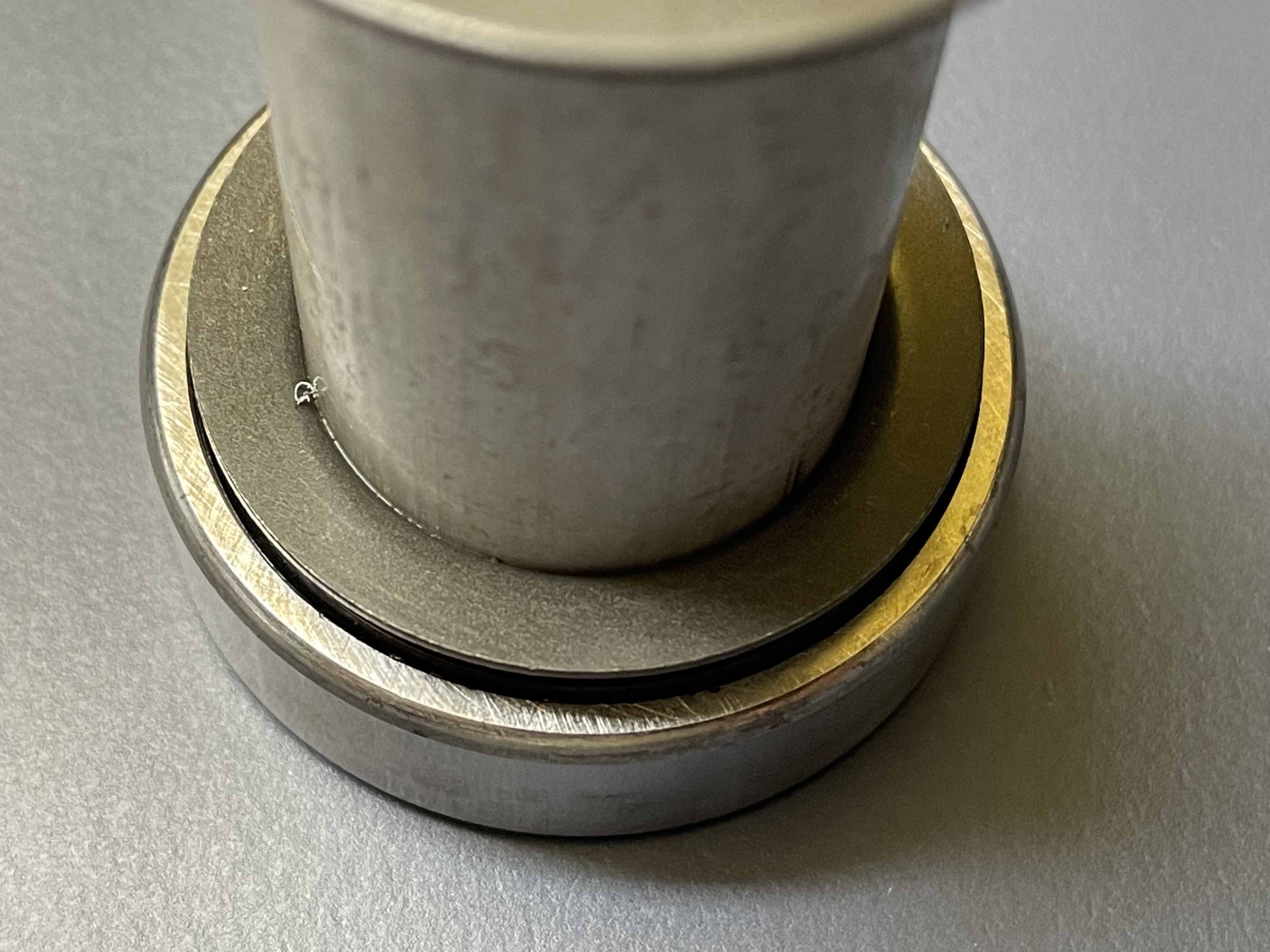

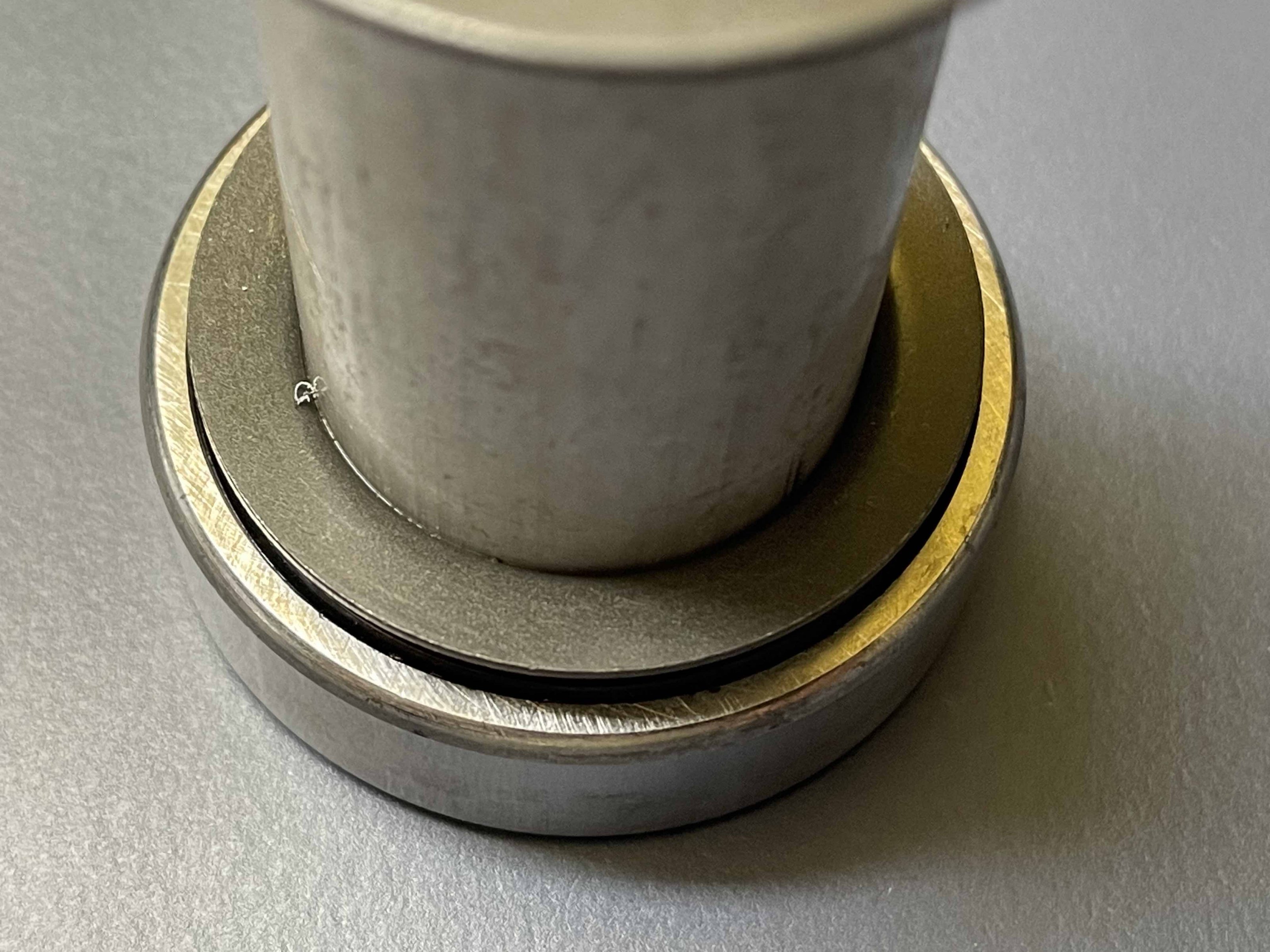

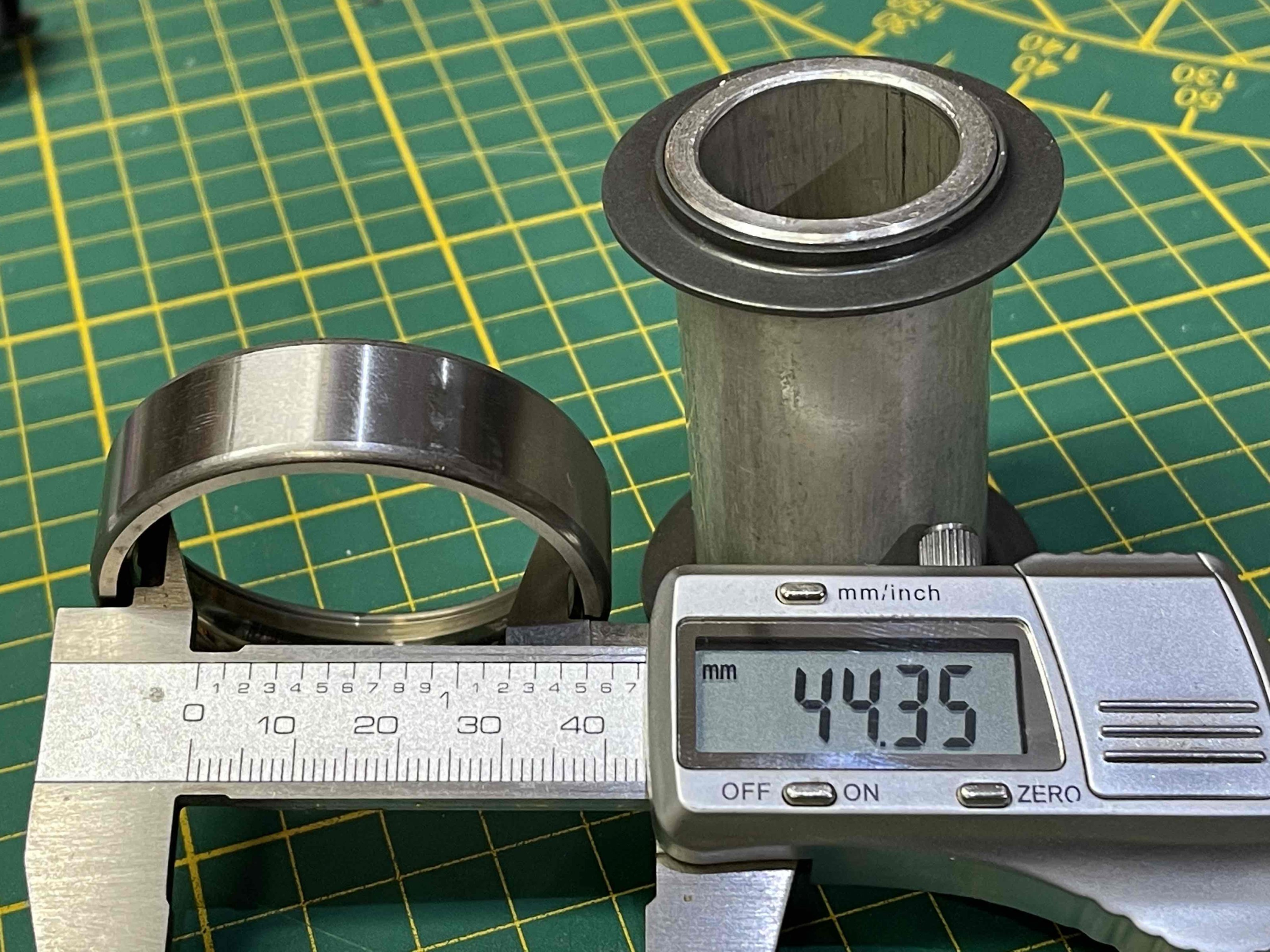

Die Distanzhülse passt nicht durch die äussere Lagerschale. Diese hat einen Innendurchmesser von 44,35 mm, die Distanzhülse hat 44,98 mm.
Man könnte aber jetzt die Zentrierscheibe der Distanzhülse mit Hammer und Dorn nach hunten klopfen und sie anschliessend etwas zu der Seite des zerlegten Lagers ziehen. Dannkommt man mit einem Dorn / Durchschläger ganz normal von hinten an das gegenüberliegende Lager. Die Distanzhülse à 20,79 € müsste danach ersetzt werden. Um die innere Lagerschale zu entnehmen musste ich diese etwas kippen um die ersten Kugeln zu entnehmen. Im eigebautem Zustand wird das wieder sehr schwierig weil die Distanzhülse genau das wieder nicht zulässt. In diesem speziellen Fall ist das Zerlegen des Lagers weniger hilfreich.

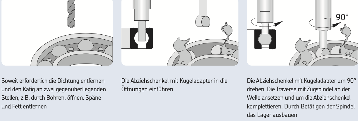

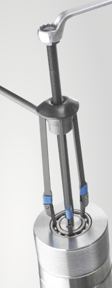

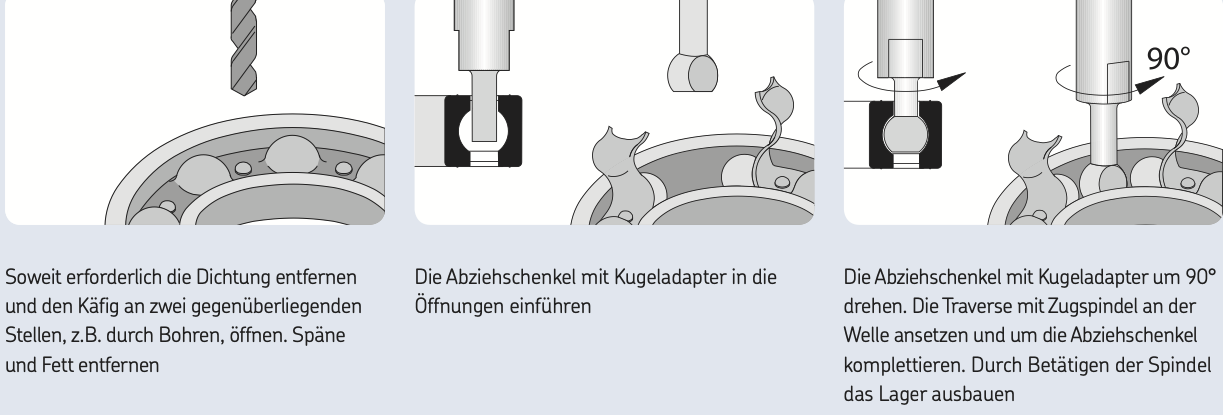

Wenn alle Stricke reißen und man keine Schweißgerät zur Hand hat: Es gibt auch Abzieher mit Krallen welche in die Lagerlaufbahn greifen.
Info vom Hersteller:
"Die Krallenform, die genau in die Lagerlaufbahn passt, sorgt für einen guten Grip, so dass hohe Ausbaukräfte angewendet werden können. Der Abzieher eignet sich auch für den Ausbau abgedichteter Lager aus
Gehäusebohrungen (nach Entfernen der Dichtung).
Ein anderes Modell greift mittels abgeflachten Kugeln zwischen beide Lagerschalen.
Leider sind diese Abzieher aber recht teuer und ich würde mir für das Geld lieber ein Schweißgerät kaufen ;).
