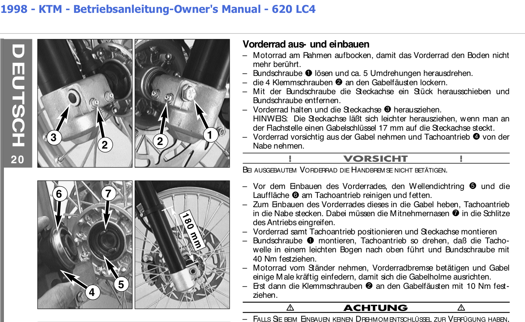

Wenn das hier
das richtige Motorrad ist, ist die Achse wirklich nur gesteckt. Ich nehme an, den "Trick" mit der Bundschraube hat Andreas bereits versucht.
Das Problem ist, dass der rechte Gabelfuss Hammerschläge auf die Bundschraube von der linken Seite her abfedert. Ich würde deswegen mal versuchen, die beiden Gabelfüße gegen eine Betonwand oder etwas Ähnliches ideal unelastisch abzustützen und dann nochmals mit dem Hammer gefühlvolle Schläge auf die Achse geben. Damit die Gabel die Schläge nicht mehr abfedern kann.

Ja, der Aufbau der Gabel entspricht in etwa dem auf dem Bild.
Das witzige ist... Die Gabel wurde so vom vorbesitzer vor Jahren aufgebaut, aber nie gefahren. Der vorderreifen ist neu.
Die Idee mit der Wand finde ich gut. Das sollte ich mal probieren!
