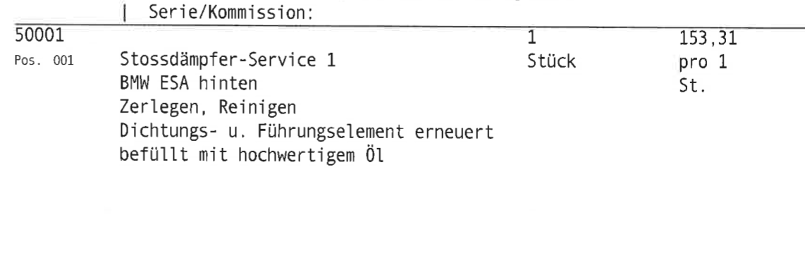

kann carsten nur zustimmen. für 192,-€ habe ich bei hh-racetech mein esa-federbein innerhalb einer woche repariert
zurückerhalten. also 1.400 euronen hätte ich dem freundlichen nicht dafür gegeben. vielleicht kannst du es selber de- und
wieder montieren oder hast jemanden der dir dabei hilft.

HH racetech
Haben die den Dämpfer bei dir neu abgedichtet ?
