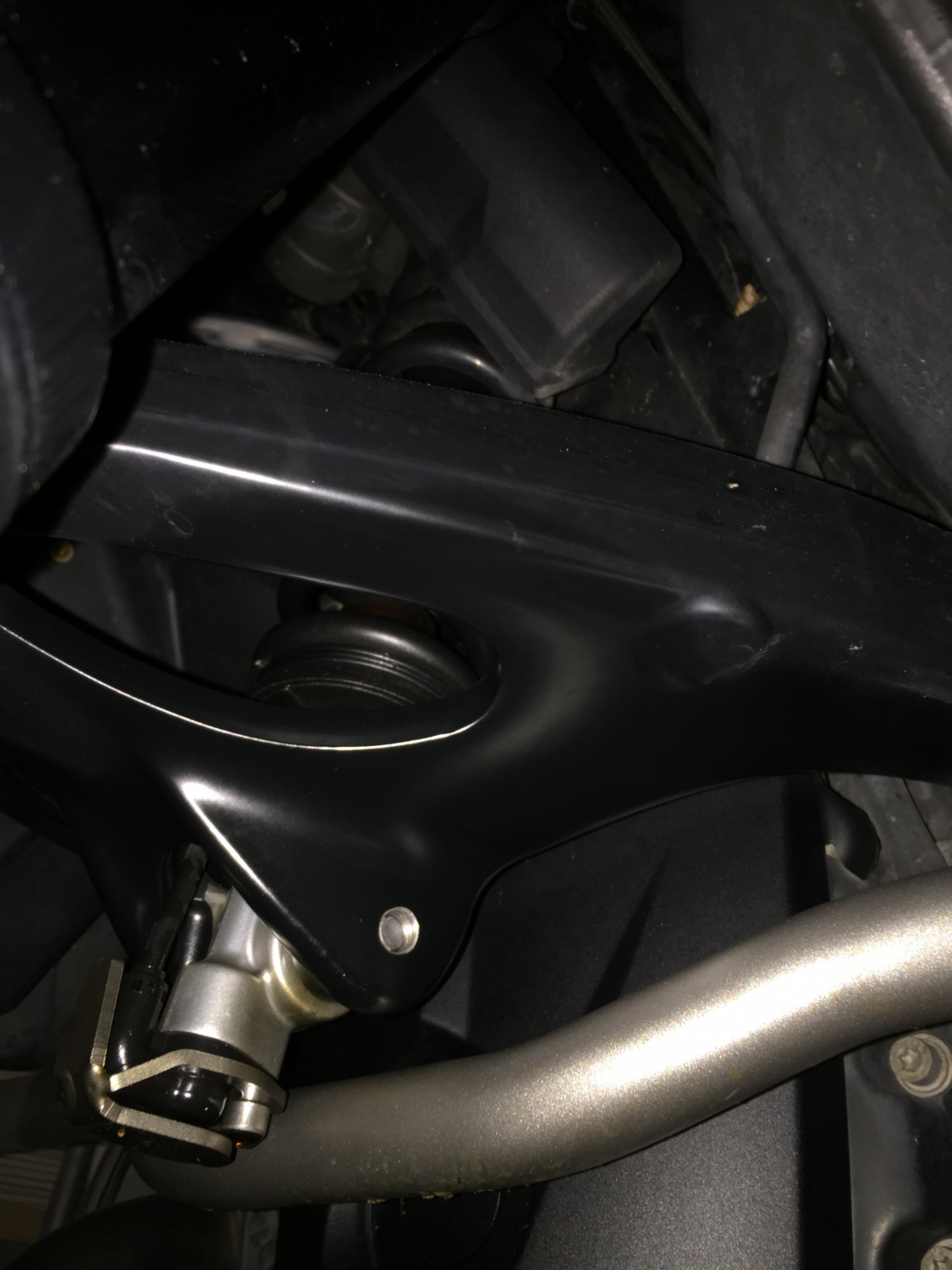

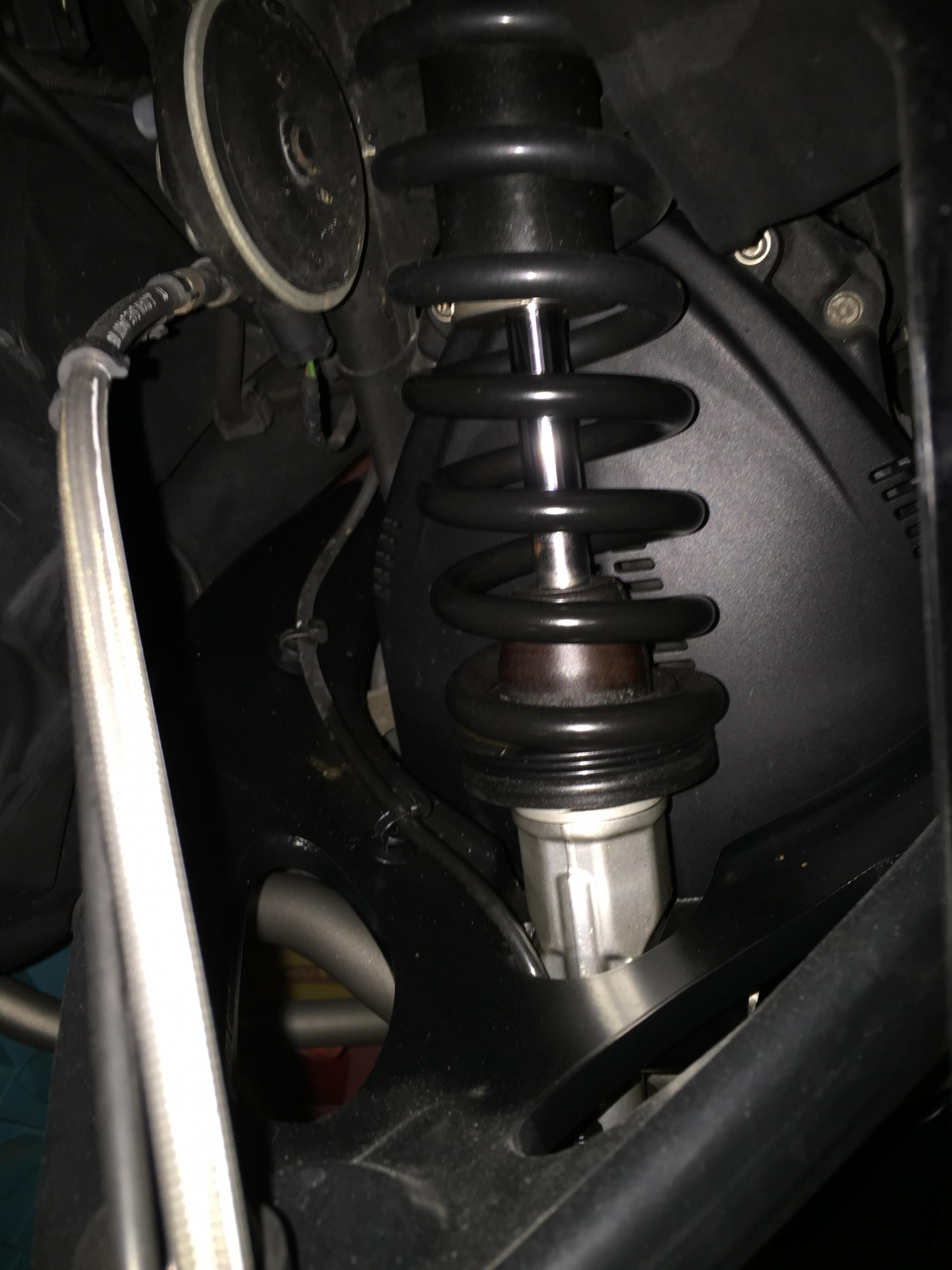

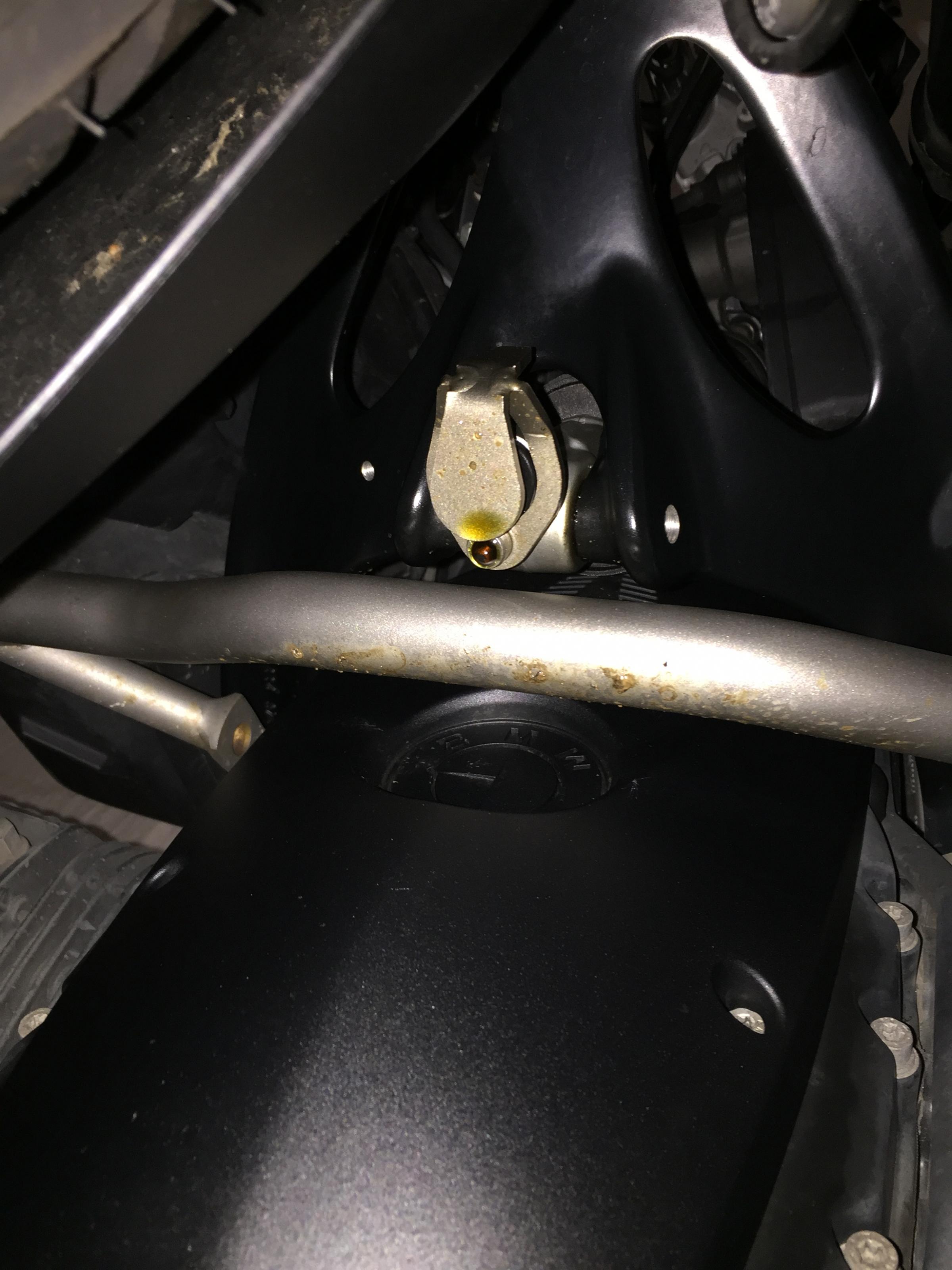

wie ich die Tage feststellen musste, verliert der vordere Stoßdämpfer meiner R 1200 GS Baujahr 2011 Öl.
Laufleistung liegt bei ca. 31.000 Km.
Anbei findet Ihr Aufnahmen. Das Öl tropft an dem vorderen ESA-Sensor herunter. Das Metallteil ist ein ESA-Sensor-Schutz.
Nach meiner Recherche und laienhaften Meinung muss hier der Stoßdämpfer ausgebaut und a) repariert oder b) ausgewechselt werden.
Meiner Fragen lauten daher:
1. Was ist Eurer Meinung nach der Grund für das Öl-Leck?
2. Habt ihr eine Anleitung (am besten bebildert) für den Ausbau des Stoßdämpfers.
Den ausgebauten Stoßdämpfer würde ich dann gerne reparieren lassen und wieder einbauen.
Über Eure konstruktiven Rückmeldungen freu ich mich.
Danke und viele Grüße,
codac

Zum Undichtwerden für einen Dämpfer eigentlich zu früh! Wie es aussieht, kommt es von oben und hat schon den Gummianschlag und Feder versaut. Kann auch sein, dass die Federbasisverstellung undicht geworden ist, so denn vorhanden. Das ÖL wird aber dann auch überall, vom Fahrtwind getrieben, hingeweht. Ob das wirklich an der L-Sonde runterropft? Du meinst nicht damit den Kabelanschluß unten am Dämpfer?
Öl aus dem Dämfungssystem müsste eigentlich durch Abrieb dunkel sein. Daher kann es tatsächlich die Verstellung sein.
Ausbau wird wohl etwas aufwendiger, aber für einen allgemeinbegabten Mechanikus sollte das durch aus möglich sein. Reparieren lassen geht auch, such hier mal ein wenig.:)

Übrigens mein Fehler: Es ist nicht die Lambda-Sonde sondern der vorderer ESA-Sensor. und das Metallteil am Kabelende, quasi unter der Federung ist ein ESA-Sensor-Schutz.
Wie erkenne ich denn ob es der Dämpfer ist oder die Federbasisverstellung?

Ein Zeichen für die Basisverstellung ist das saubere Öl. Das ist aber wurscht, weil du selbst beides nicht reparieren kannst. Die Sondengeschichte habe ich so vermutet, laß dir besser helfen.

Grund für das Ölleck war bei mir ein festbacken der Gummidichtung an der Kolbenstange. Bei längerer Standzeit kommt sowas manchmal vo.
