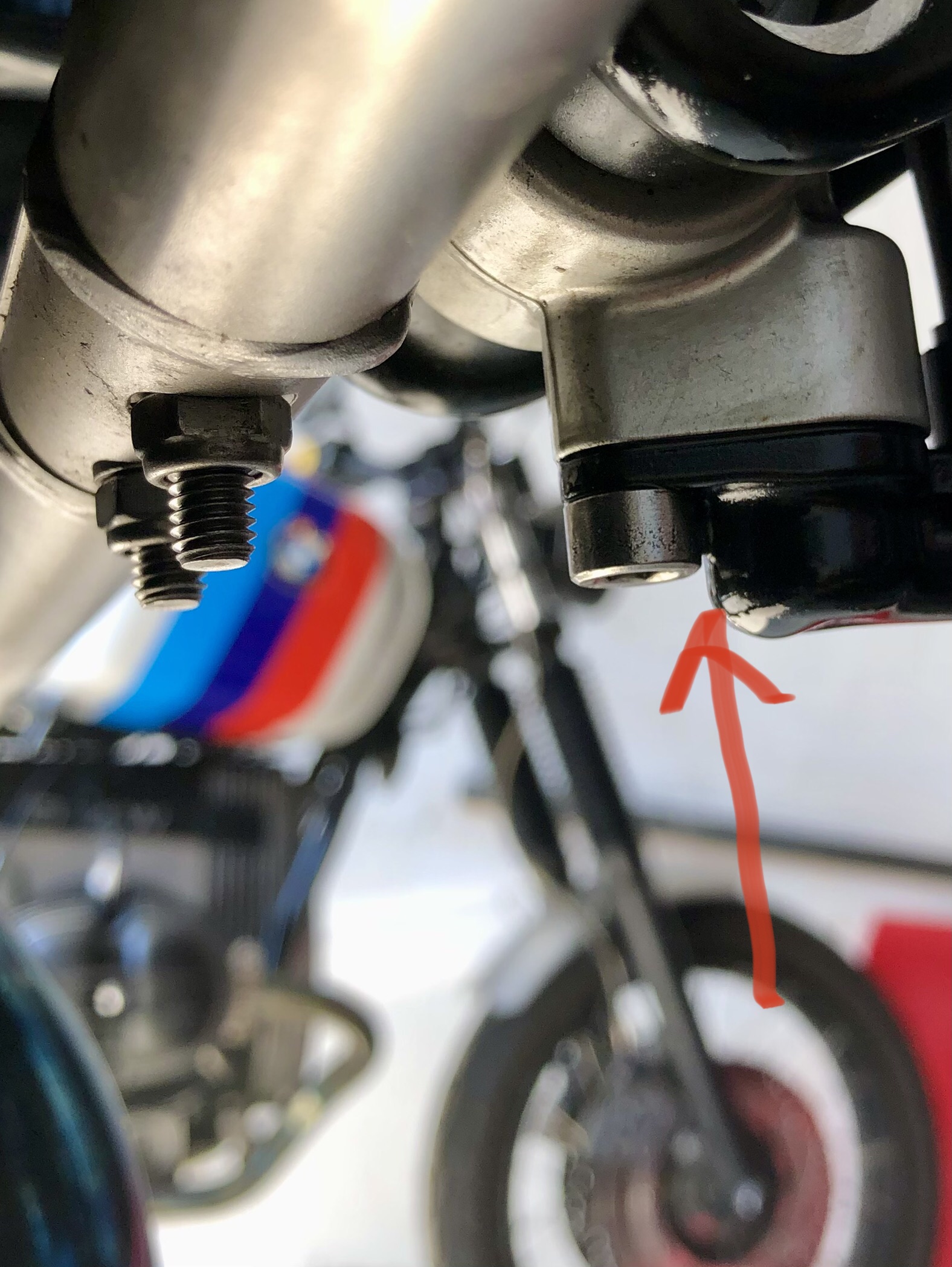

Hallo Gemeinde.

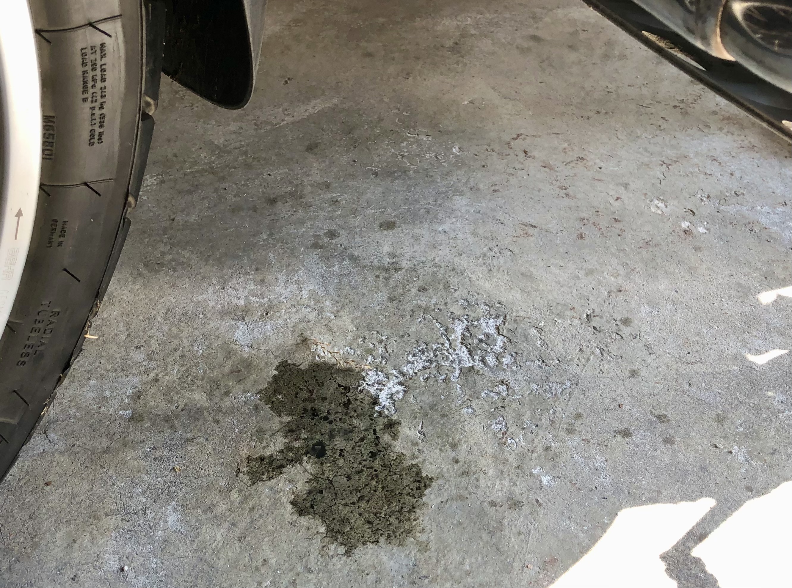

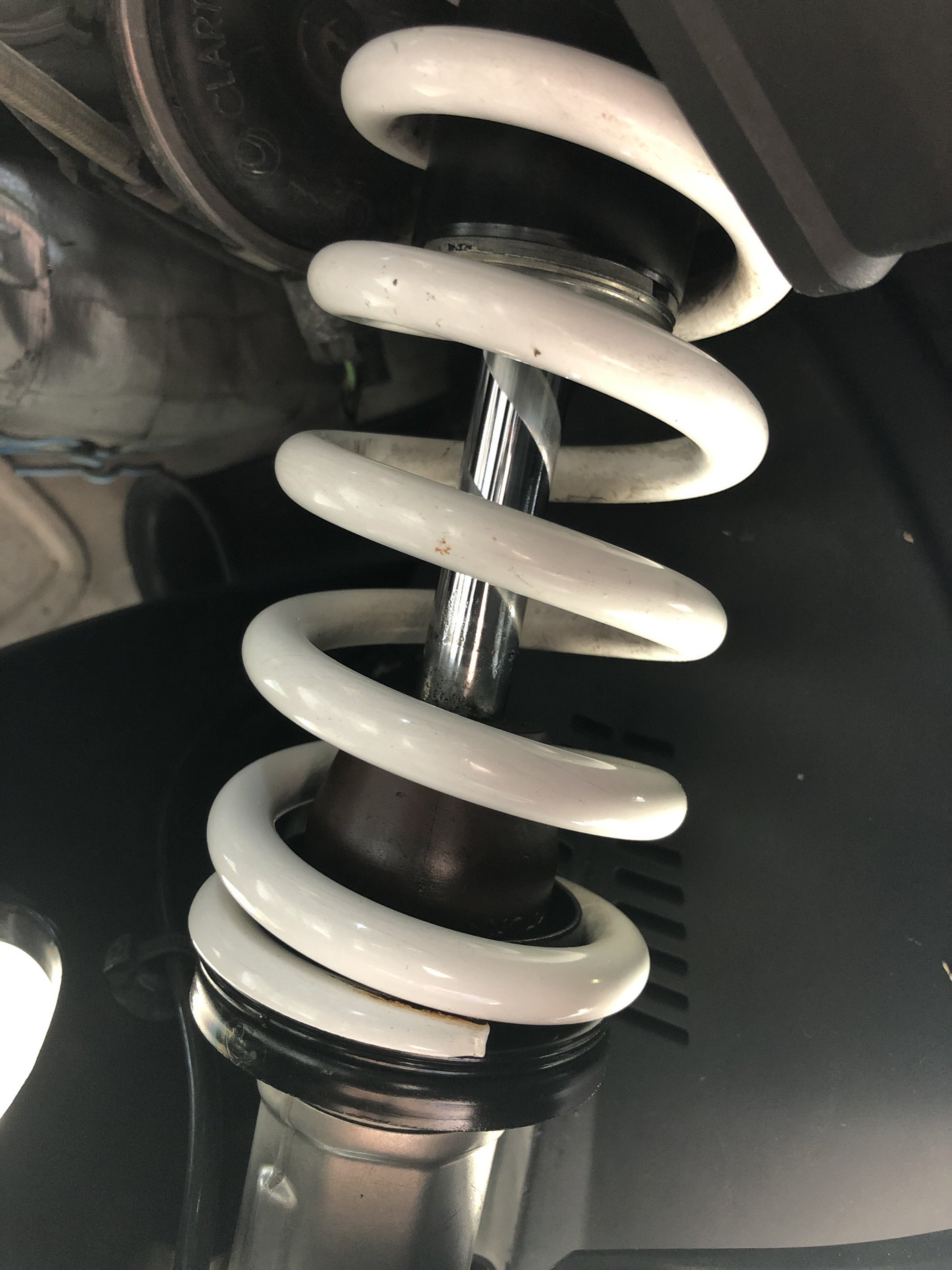

ich hab die GS letzte Woche aus dem Winterquartier in die Garage geschoben. Nicht gefahren. Heute Ölfleck mit 15 cm am Boden. Kommt aus dem vorderen Stossdämpfer!
Kann man dass mit einem Simmerring noch reparieren, oder ist da was Neues fällig. 65000 km sind auf dem Moped. Bj. 2012
