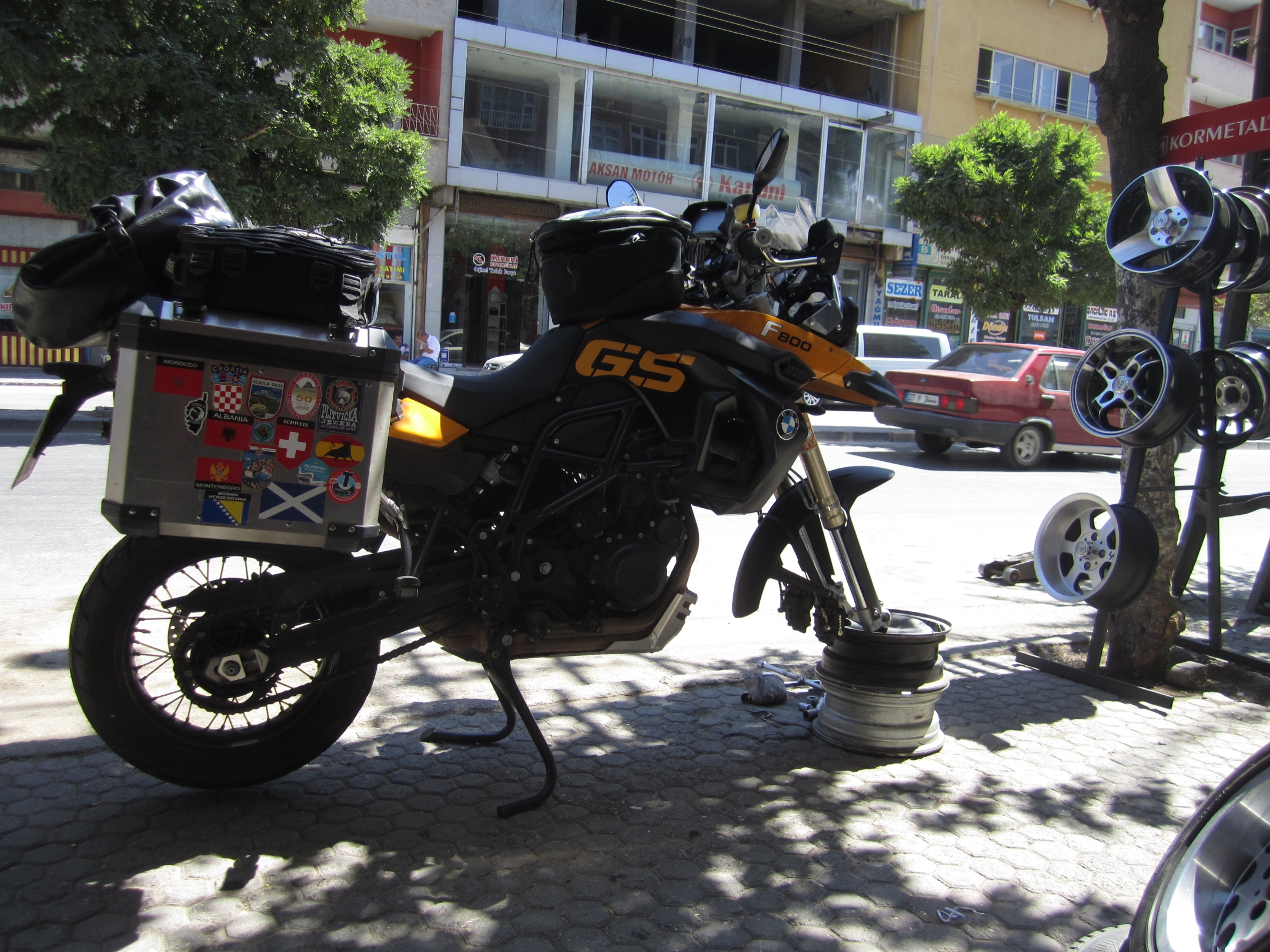

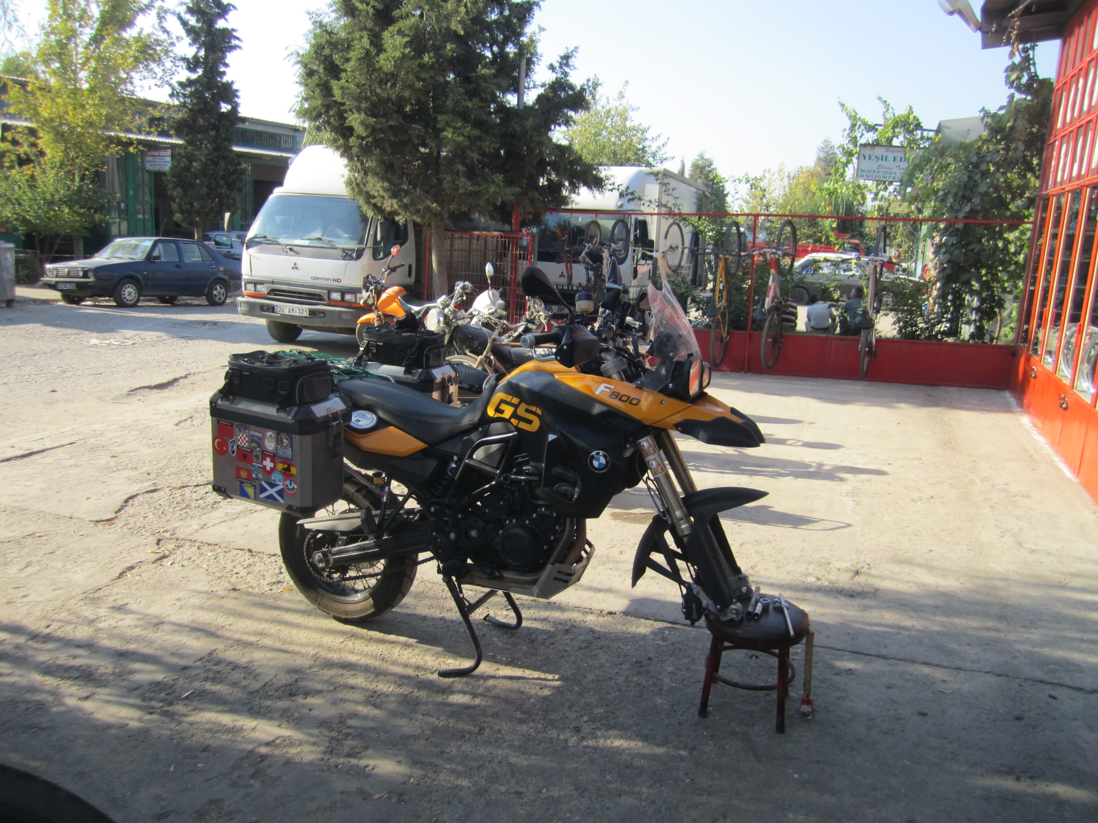

Ausbau ist auch ohne Montageständer möglich.
Moto auf Hauptständer, Vorderrad ausbauen (evtl mit Helfer der das Moto vorne hochhält), die Gabel auf einer Getränkekiste o.ä. ablegen.
Vorsicht: wenn das Vorderrad raus ist kippt das Motorrad über den Ständer nach vorne!
Wenn alles bereitliegt kann man das alleine machen, der GS Schnabel hält es aus daran zu heben. Ansonsten: ein Helfer!
Alternativ: Moto auf Hauptständer, am Lenker mittig oder Gabelbrücke mit einem Spanngurt an der Garagendecke befestigen (mache ich so) und hochziehen bis das Vorderrad frei dreht, Rad raus und Moto hängen lassen oder auf eine Getränkekiste ablassen.
Gruß kai

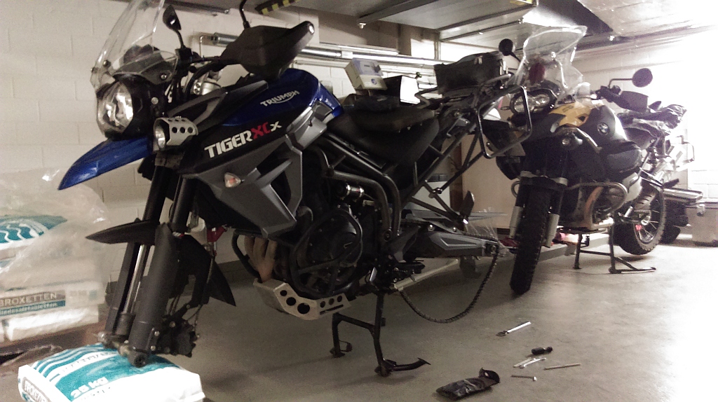

Wenn du die Alu-Koffer (von TT oder BMW) hast, kann auch damit das Moped stabil aufgebockt werden (unter dem Motorschutz).
brummel
brummel
27.01.2005
2.072
7933x Herwelze
R 1200 GS
Setz nen vollen Kasten Bier oder Sprudel oder nen Sack Zement auf die Gepäckbrücke damit das Vorderrad hochkommt, dann kannst du das Rad ausbauen, den Rest wie die anderen schrieben

Nee, das Spanngummi hält bloß die gelösten Bremssättel. Die Holzböcke sind von der Höhe so bemessen, daß sie mit
ein wenig Zug an der Gabel (nach oben) unter die Gabelenden passen. Somit läßt sich das Vorderrad drehen, unter
dem Reifen ist nur sehr wenig Luft. Da paßt gerade mal ein Finger zwischen Reifen und Untergrund.
Die Querleiste ist nur zur Sicherung, solange das Mopped halt ohne Vorderrad ist, und kommt erst nach dem Radausbau
drauf.
