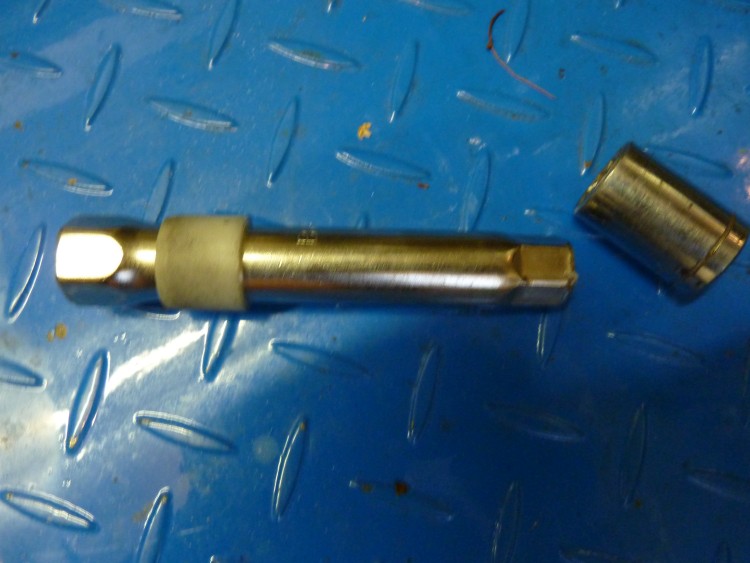

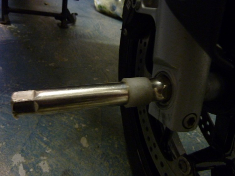

@Hubert; Original kennst du?
"hinten" passen 17er Schlüssel/Nuss.
edit: "vorne" passt dieser Steckschlüssel innen ebenfalls auf 17, Außenweite (Radachse) = 22mm.
Das ist das original Ding von BMW. Habe ich mir auch gekauft. Hat im Sommer 8 Euro und paar Cent gekostet. Also eine sehr günstige Alternative wenn ich die anderen Preise hier so lese.
