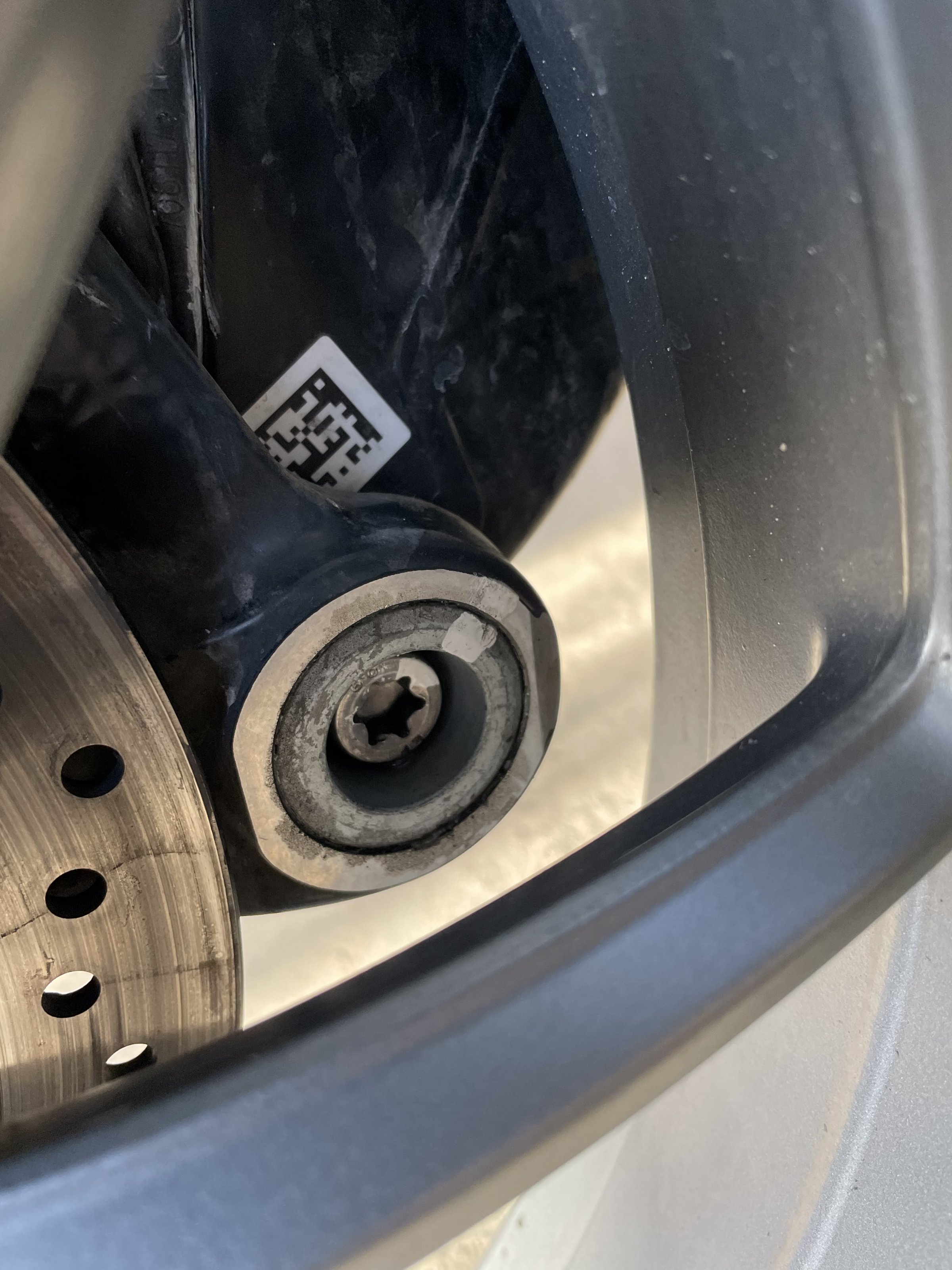

so ist es, und das hintere Kreuzspeichenrad der jetzigen GS LC und 1250er kann aus Platzgründen nicht breiter gebaut werden.
Die Speichen laufen knapp an der angeschliffenen Kante entlang.
Hab im Moment die Gussräder montiert, aber die Schönerräderfahrer können selber schauen :).
