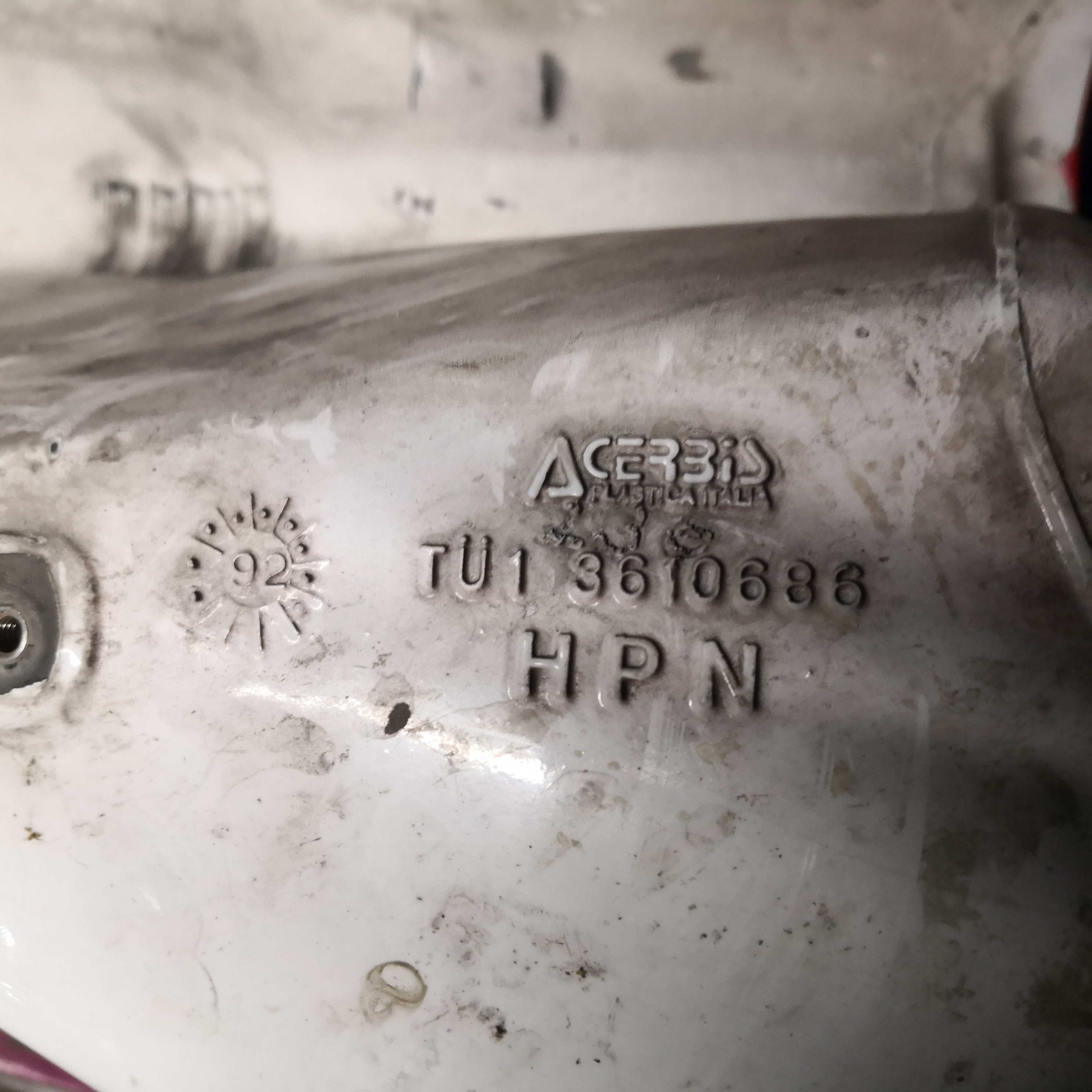

...wann ist eine HPN eine HPN?
Diskutiere ...wann ist eine HPN eine HPN? im 2 Ventiler Forum im Bereich Motorrad Modelle; det isse...aber sowas von echt...:spin:

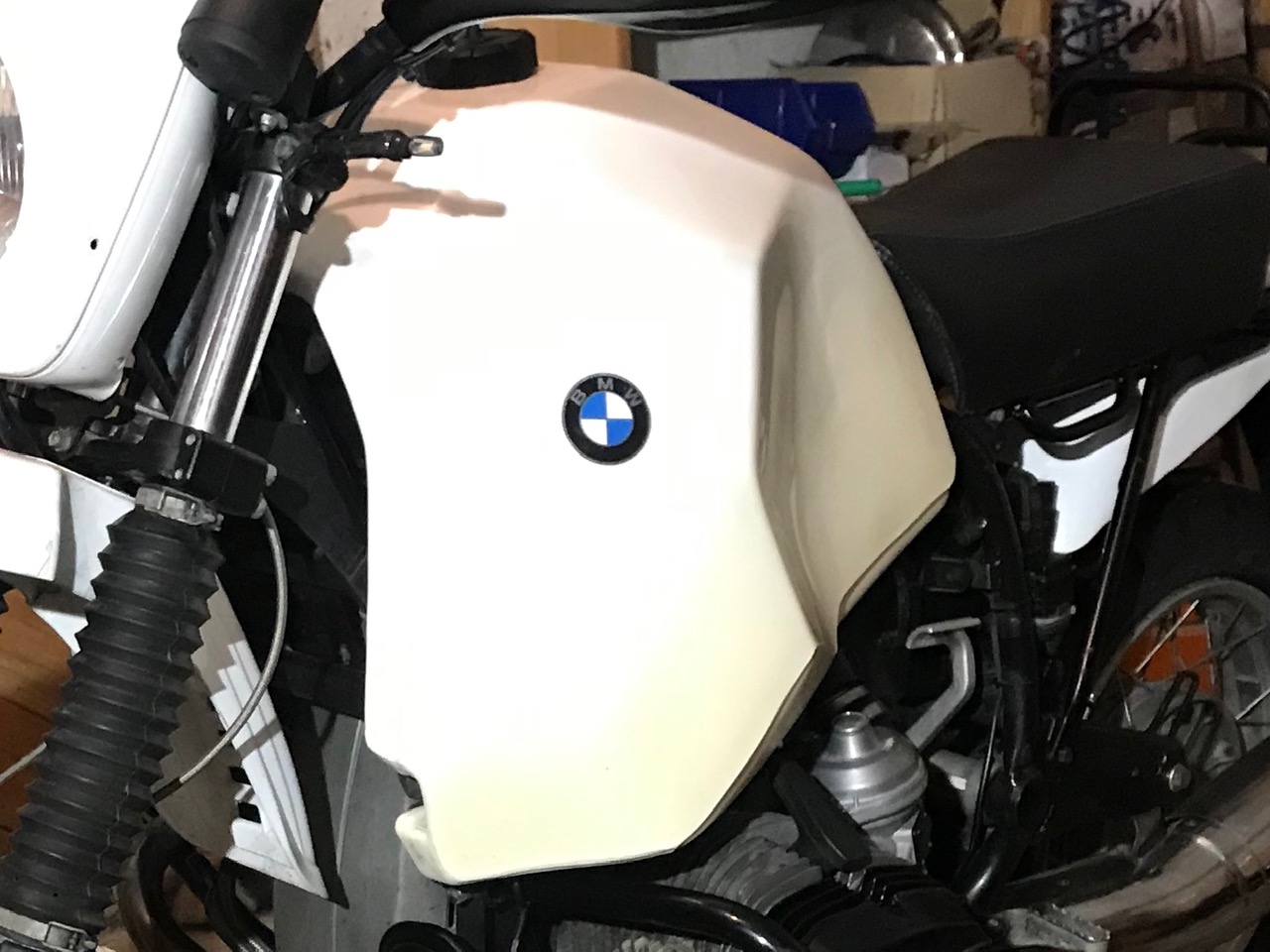

Schöne Basis - lässt sich was mit machen - oder einfach so damit Spass haben, den ich dir gönne.:victory:
Der mit der Q Tanzt

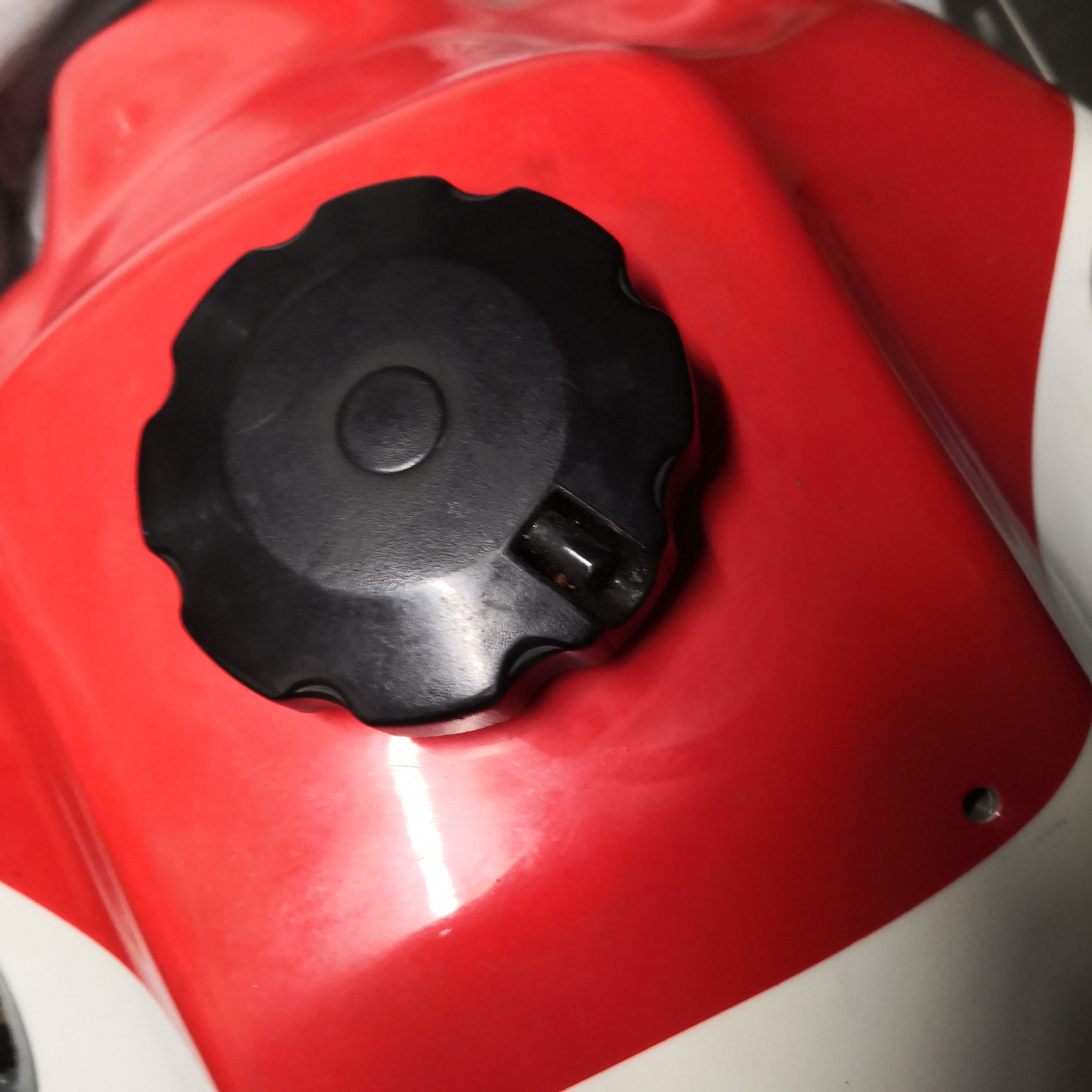

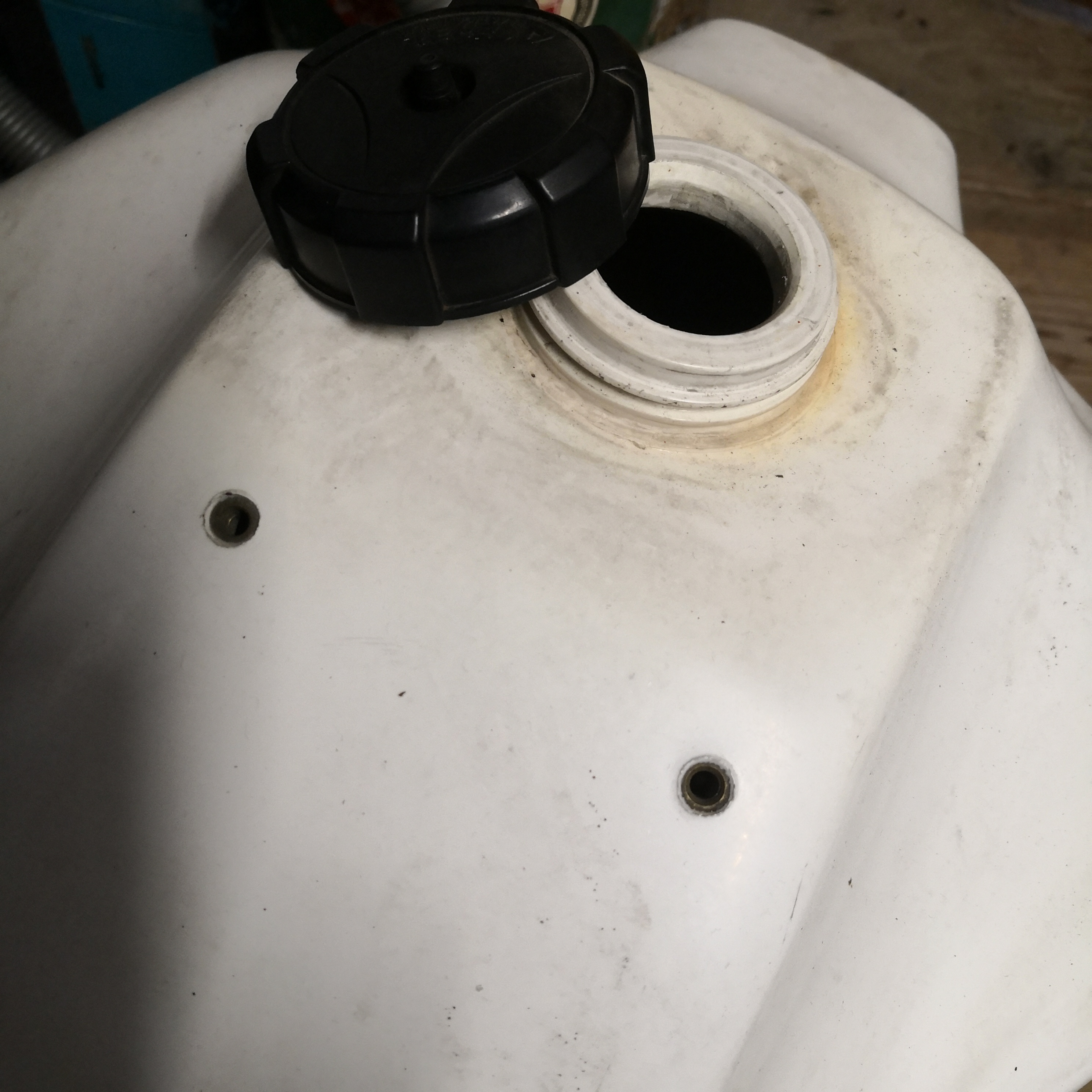

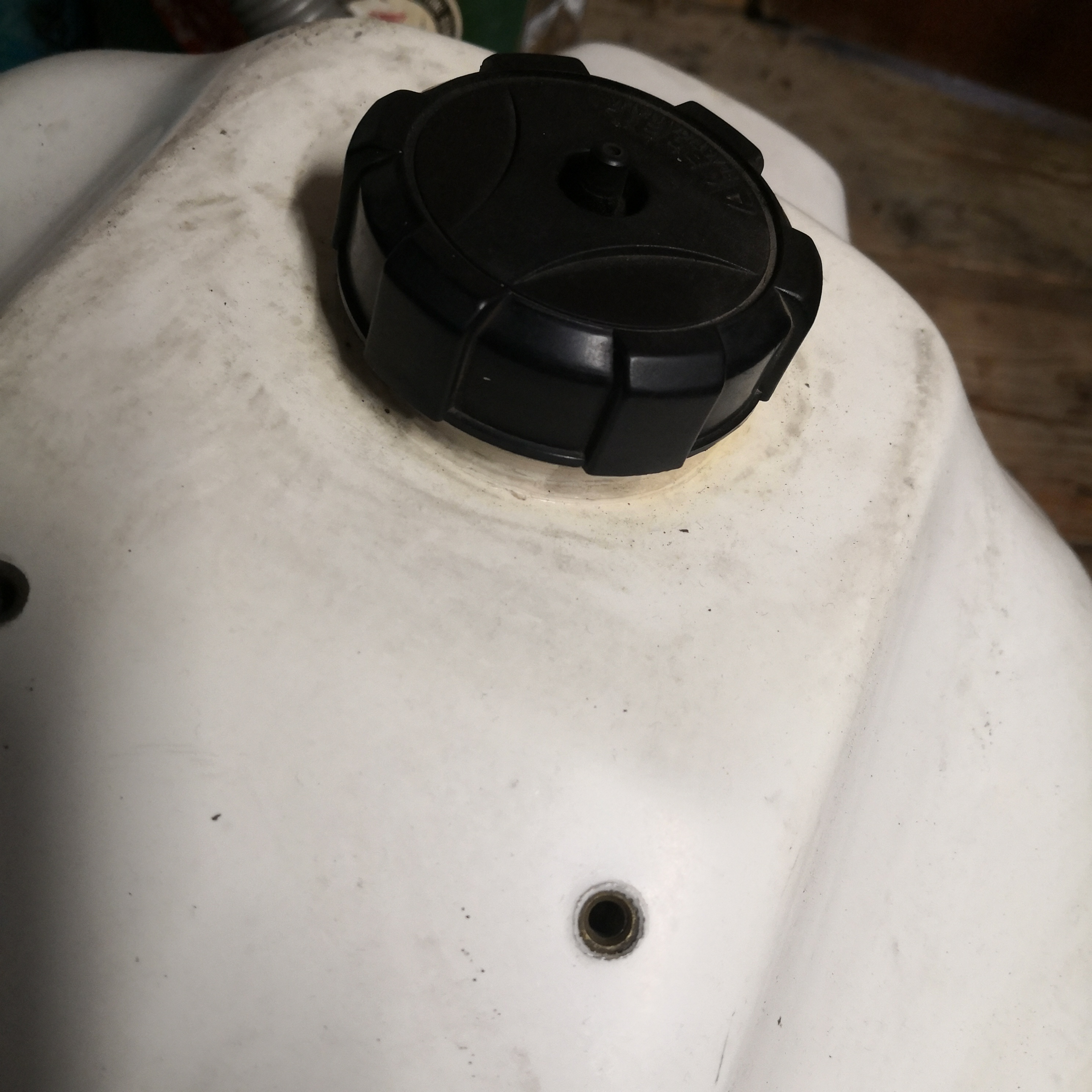

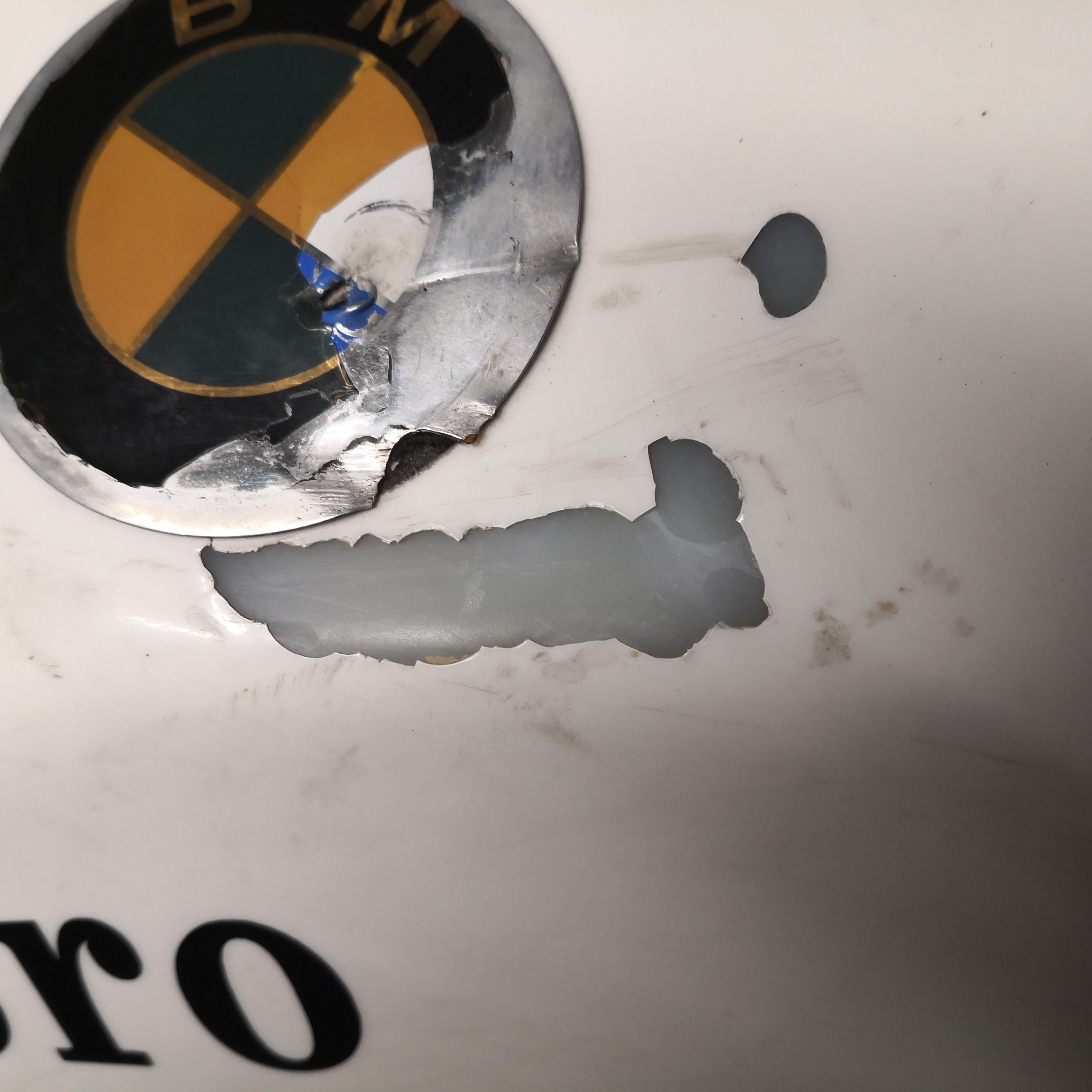

diese Nylontanks lassen sich nicht lackieren .
Der mit der Q Tanzt
Der mit der Q Tanzt
15.06.2007
2.002
Enzkreis BW
Die Tanks gab es aus zwei Materialien.die Erste weiß ich nicht mehr und war nicht lackierbar und hat Benzin diffundiert, also etwas gerochen. Der Zweite war aus Nylon und ist lackierbar und der diffundiert auch nicht.. Heute gibt es nur noch die Nylon Version in Neu so ich weiß.
Gruß Klaus
jan der böse
jan der böse
10.03.2011
119
...hab mal versucht mich etwas schlau zu machen. Da gibt es leider recht widersprüchliche Angaben . :huh:
Der Vorbesitzer hat mir gesagt, das der Tank aus Nylon sei. Das ist der Handelsname von PA welches allerdings quellen soll. Es wird empfohlen den Tank von innen zu beschichten bevor er lackiert wird.
PE sei dagegen nicht lackierbar.
Ich habs aber auch schon genau umgekehrt gelesen....
ich denke ich muss mich erst mal vergewissern aus welchem Material mein Tank nun tatsächlich ist.
Und dann mal bei den Bärtigen anrufen.

Um ein ausgasen zu unterbinden werden Kunststofftanks fluoriert. Dieses Verfahren wird aber nur bei neuen Behältern angewendet.
Die Nylontanks von Manuel Schad sind wie er schreibt lackierbar. Aber ob diese vorbehandelt werden (müssen) steht nicht geschrieben.

Es gibt zwei Varianten, Nylon ist lackierbar und Polyethylen ist eingefärbt. Ich bin mir nicht mehr sicher, meine aber der lackierbare hat einen Bajonettverschluss der andere ein Gewinde...oder umgekehrt,, ist schon zu lange her....:wub:

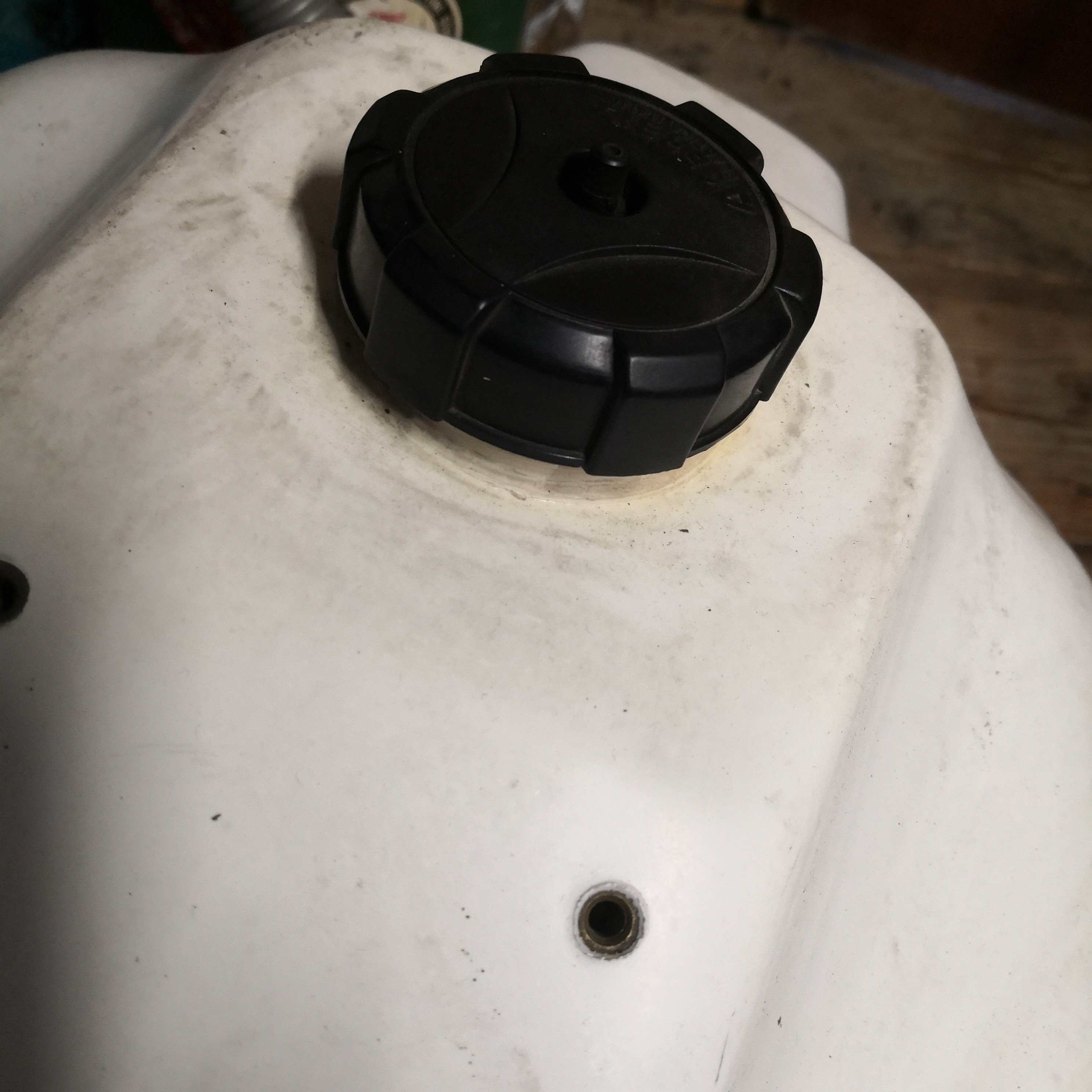

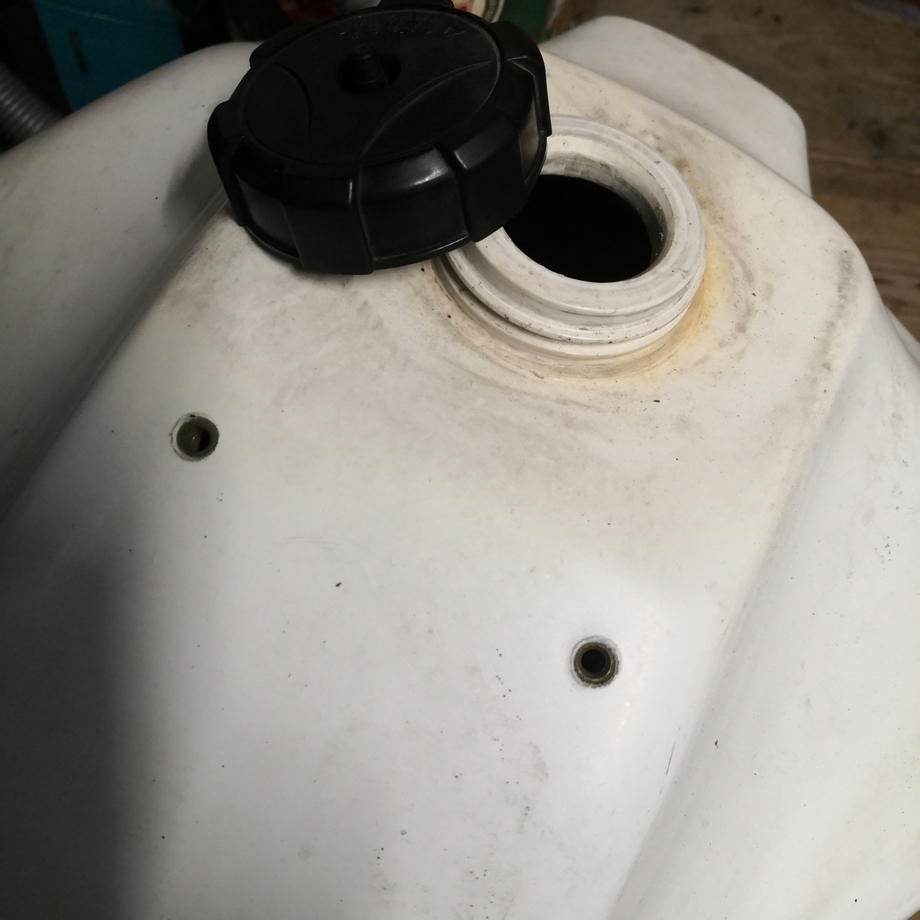

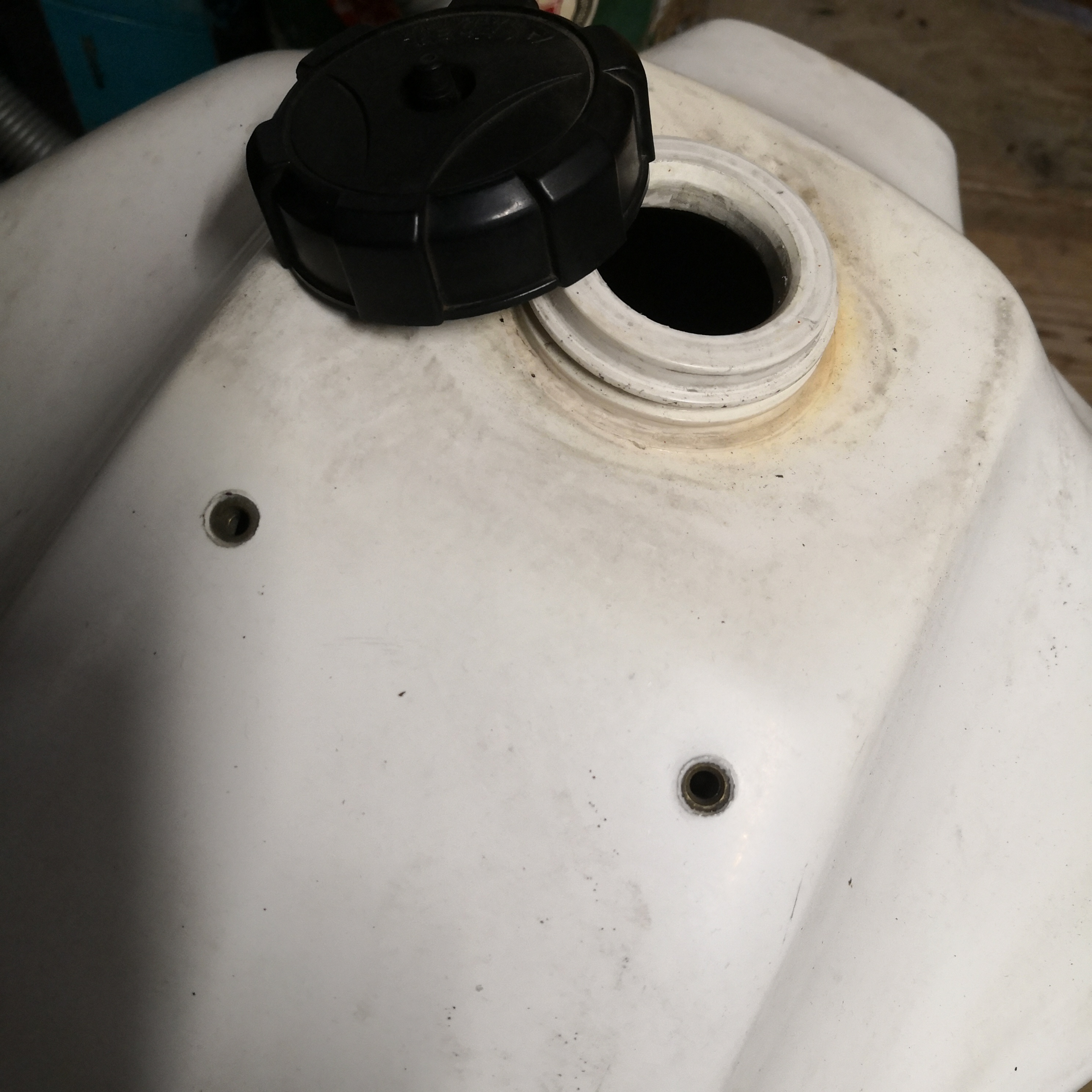

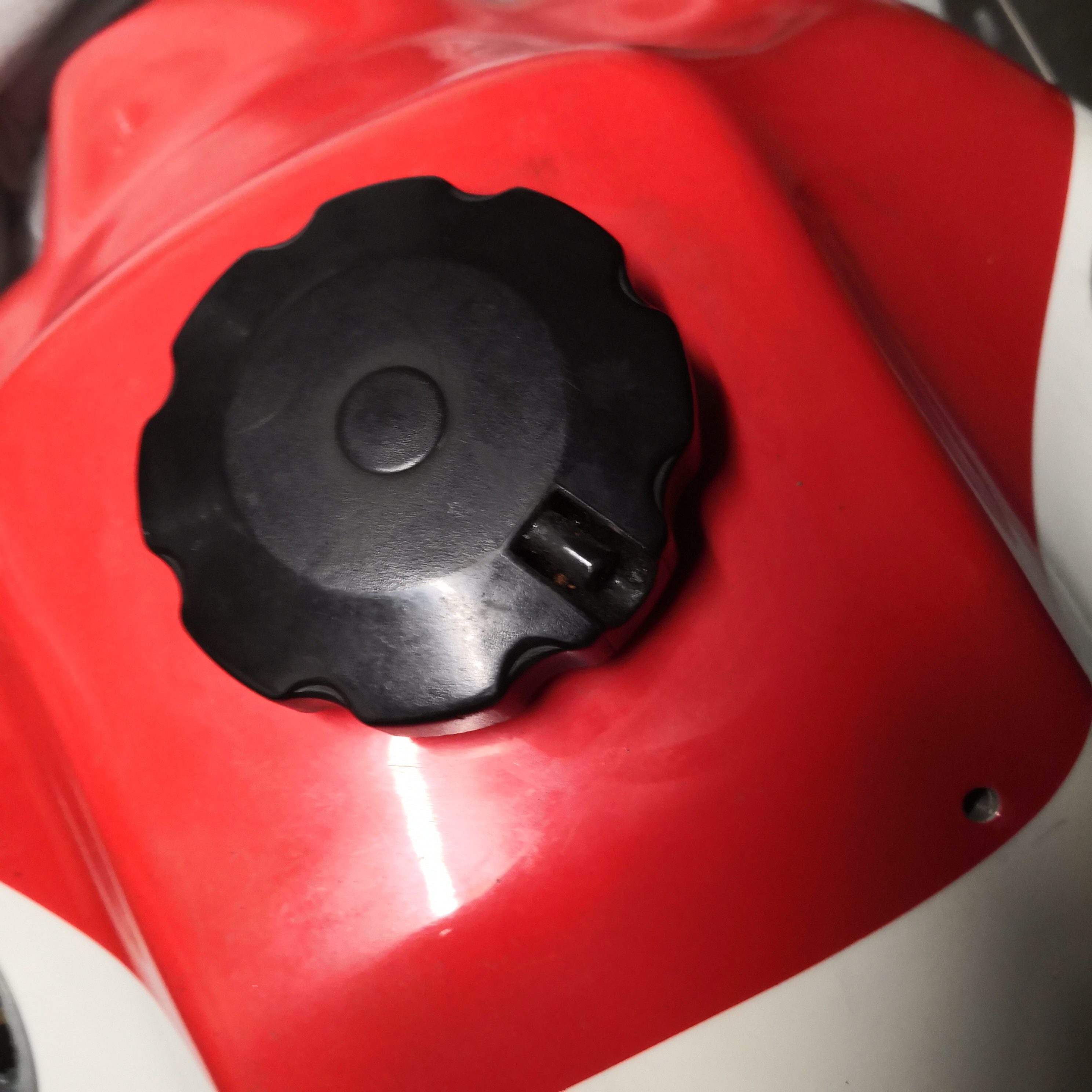

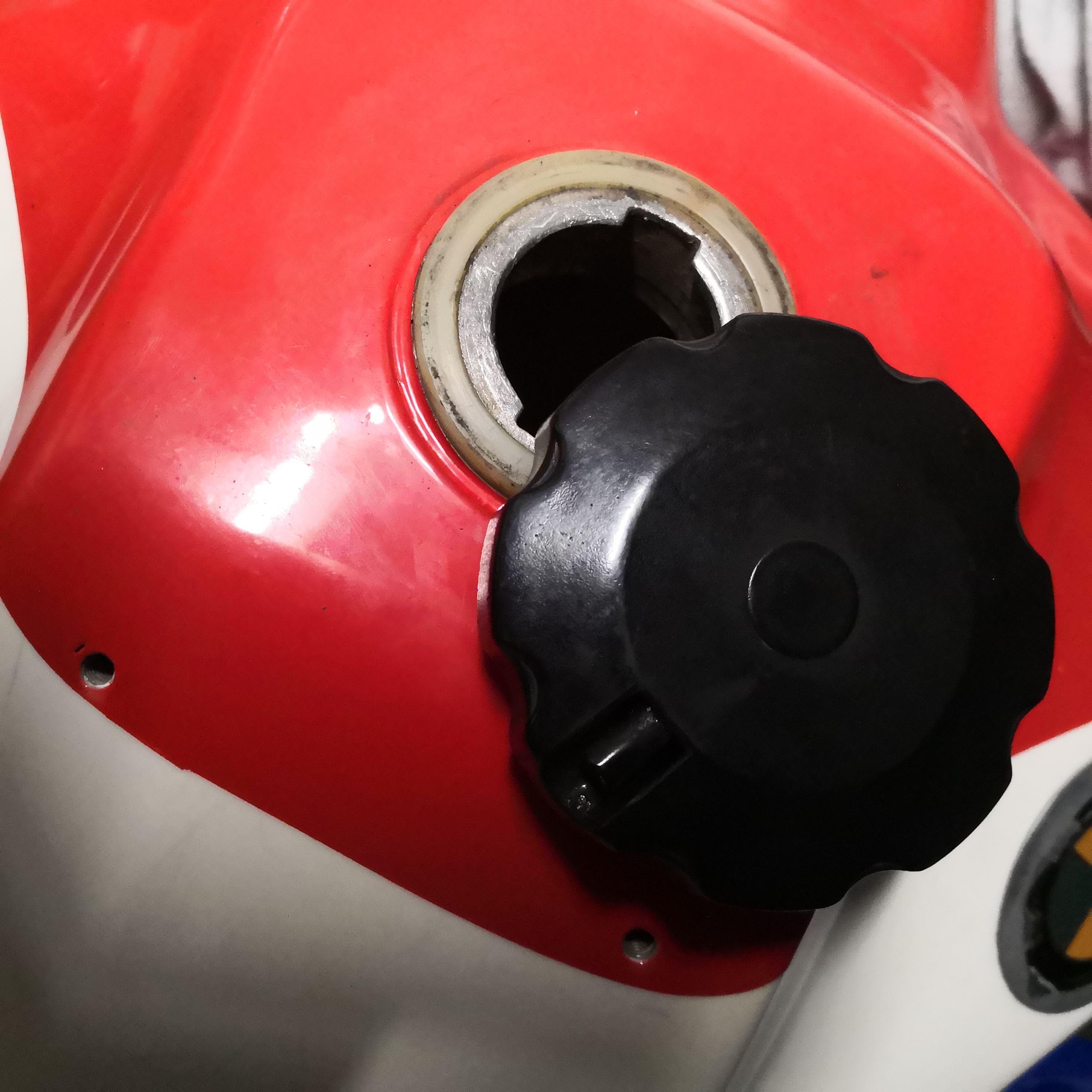

Hier mal die beiden Varianten im Überblick:
Nylon, lackiert mit Bajonett-Verschluss
kein diffundieren, kein Geruch
Materialoberfläche bei der Lackabplatzung erkennbar
IMG_20240103_094605.jpgIMG_20240103_094612.jpgIMG_20240103_094726.jpgIMG_20240103_094751.jpg
Polyethylen, weiss (schwarz gab es auch noch) mit Schraubverschluss
diffundiert und somit störender Geruch, vor allem im Tankrucksack störend
kleinere Aufkleber halten sehr gut
Halterungen sind identisch. die beiden Tanks können plug´n play getauscht werden.
Anschlüsse der Benzinhähne sind ebenfalls identisch.
Vollflächiges Folieren wurde mir vom Folierer mal abgeraten. Ich würde den PE-Tank nur mit Aufklebern verzieren.
Anhang anzeigen 646734Anhang anzeigen 646735Anhang anzeigen 646736Anhang anzeigen 646737
Anhang anzeigen 646739Anhang anzeigen 646740Anhang anzeigen 646741

Aha...kann das sein? nicht wirklich alle wissen hier anscheinend was eine HPN ist...
