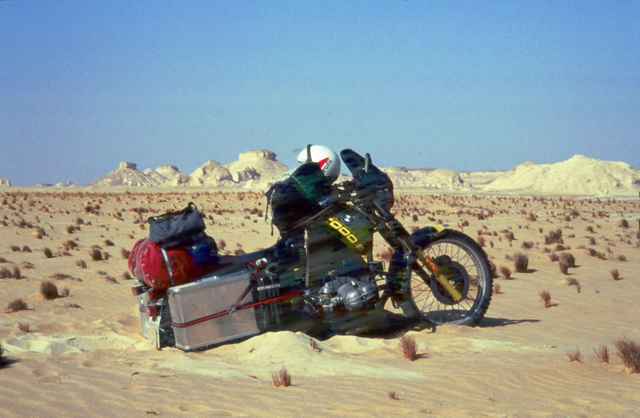

2V machen immer Spass, vor allem mit 1000 ccm.
Vor allem kann man Sie noch für den eigenen Verwendungszweck optimieren...
Mit meiner R 80 ( 100!) ST hatte ich jedenfalls jede Menge Freude..1000 ccm doppelte Scheibe, später noch ein ein Oelkühler...ein richtiger Strassenräuber...
Is doch wurscht ob HP(N) draufsteht...

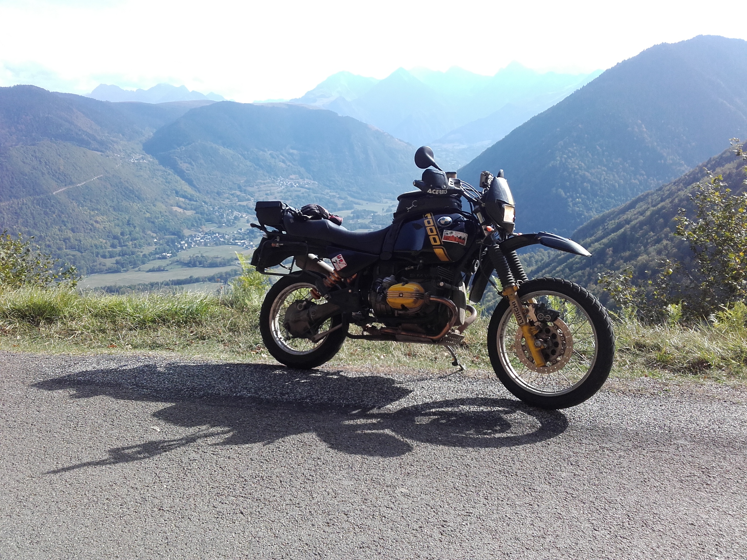

Noch mehr mit dem BBK 1070ccm, ca.80PS und 103NM bei 4600.
Da kannst viele andere ärgern. So eine GS macht scho Laune.
Da war der Rahmen no ned bei den Bärtigen. Mir war das so ansich auch egal. Ein Freund hat mich mit seiner HPN fahren lassen.Danach war ich überzeugt die Verstärkungen am Rahmen auch zu brauchen.
Es wurden nur die Rahmenverstärkungen angeschweißt und der Rahmen natürlich vermessen und gerichtet. Kein Schwingen/Zentralfederbein Umbau.
Ist aber noch zerlegt im Keller.

Hallo Jan,
Erstmal Antwort zu Strasse,
Ja das merkt man. Die GS zügig gefahren hat immer ein leichtes rühren vom Schwingendrehpunkt und Lenkkopf aus in schnellen langen Kurven. Das ist nix beunruhigendes und auch gut händelbar. Schaukelt sich ja auch nicht auf. Manche mögen das vielleicht auch gar nicht wahrnehmen. Mit den Versteifungen ist das komplett weg. Das Fahrverhalten ist viel steifer, präziser und genauer. Das Fahren hat mich eher an meine Ducati erinnert.
Meine GS hatte beim Umbau ca.269 000km drauf. Ich war mit der viel auch Offroad Unterwegs, auch zu zweit, schwer bepackt. Nordafrika alte Schotterpässe in den Alpen usw. Also der Originalrahmen der hält, da passiert nix.
Es fängt dann aber an wenn man eine andere Gabel reinsteckt, höhere Kräfte Lenkkopfbereich.Da brechen schonmal die Knotenbleche. Das ist mit ein Grund für die Verstärkungen. Die HPN Rahmenbleche wurden ja von den Bärtigen für die Rallymaschinen entwickelt und angebaut.Das war damals im Auftrag von BMW. Daher dürfen die Bärtigen auch mit Erlaubniss von BMW an den Rahmen rumbrutzeln. Die anderen SWT usw. haben das abgeguggt und machen die Umbauten identisch. Haben halt einen Tüvler der das einträgt. Was man davon hält ist jedem selbst überlassen.
Also, wenn man nicht maßiv Fahrwerksänderungen macht, Gabel etc. braucht man m.M. die Verstärkungen nicht und es passiert auch dem Rahmen nix.
Schöner fahren tut sie allerdings mit den Blechen der Bärtigen.
Da war sie erst 2 Jahre Alt.
Jetzt bin ich mal gespannt was von den richtig Wissenden da noch kommt.
Gruß Klaus

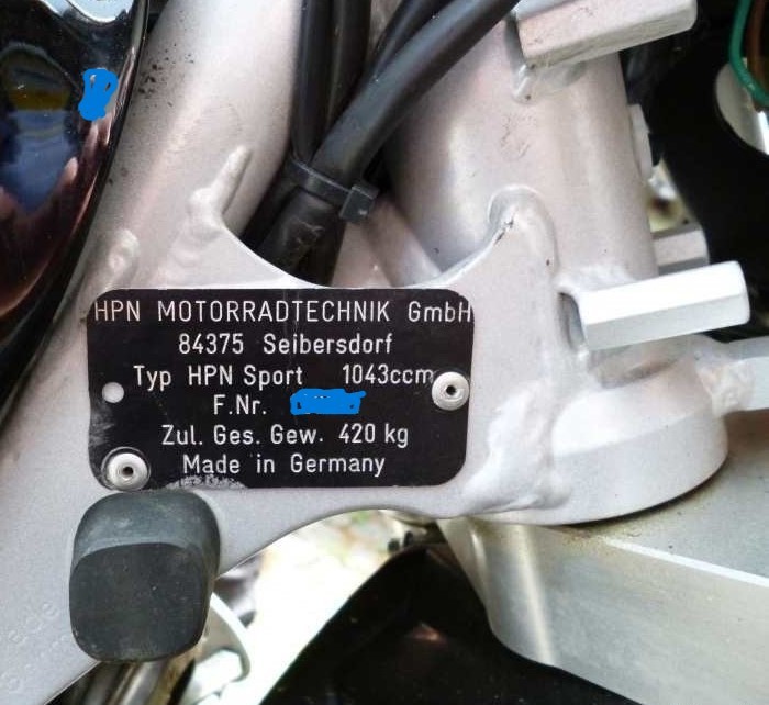

Fritz, so mit HPN Typenschild statt BMW.
Weis aber nicht wieviele so gebaut wurden.
Gruß Klaus

Super...Klaus...
Jetzt wäre es interessant zu sehen wie das aussieht bei einer R 80G/S welche später von HPN umgebaut wurde....(gehe immer davon aus, das später keine "HPN Motorräder" mehr gebaut wurden....).
Sind da nur Eintragungen im Fahrzeugausweis..?...oder auch auf den Datenschildern am Motorrad..?

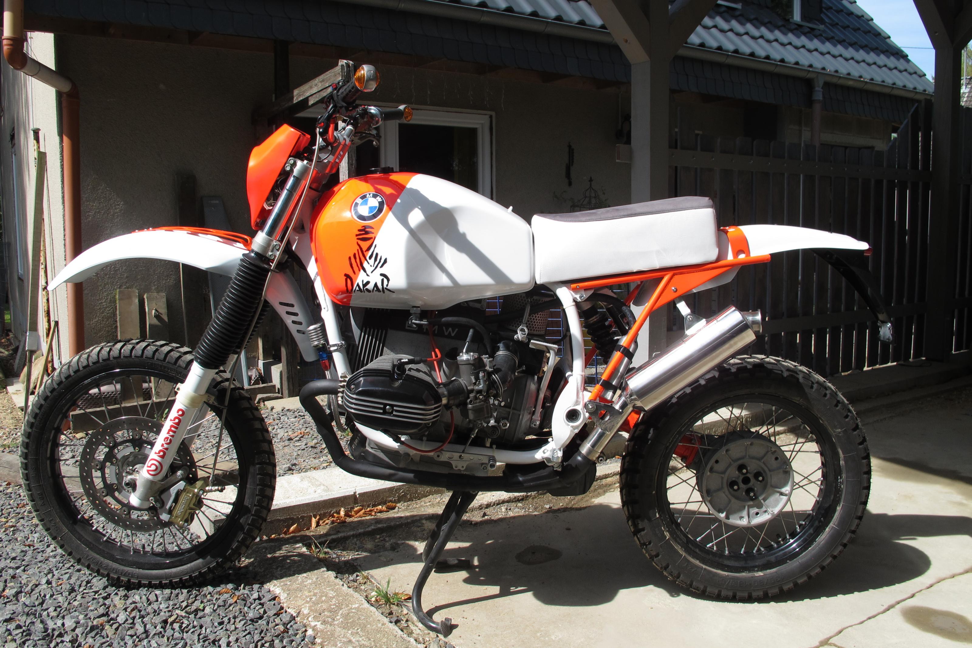

Moin Lars!
Wie so oft: Es kommt darauf an.
Das hier
ist definitiv keine HPN. :)
Sondern einfach ein Moped eines Freundes. Der Rahmen
wurde in Eigenarbeit nach HPN-Art verstärkt. Rahmenheck
ist ein Eigenbauteil, die Schwinge verlängert, der Motor
hat nun 1070 ccm. Viele, eher sehr viele "Spezialteile". Alles
eingetragen, was aber einen Sachverständigen erfordert, der
seinen Titel ernst nimmt. Mittlerweile auch mit einem funk-
tionierendem doppelflutigen Auspuff, selbst gebaut, versteht
sich.
Ne HPN ist bestimmt nicht leichter, oder ließe sich besser
fahren. Hier stehen halt nicht die magischen 3 Buchstaben
auf dem Tank...
Kann mir auch nicht vorstellen, dass Eintragungen an einer
HPN einfacher sind. Den Prüfer interéssiert üblicherweise
nicht der Hersteller, sondern die technische Umsetzung.
Die drei bärtigen Buben werden es vermutlich leichter haben,
nachträglich Änderungen zu legalisieren, weil sie Prüfer "haben",
die schon einiges gewohnt sind.
HPN-Markenfetischisten werden unter den Prüfern auch eher
selten sein. :)
HPN zehrt bis heute von den DAKAR-Geräten. Was ich ihnen
gönne, aber auch schon über 40 Jahre her ist. Ein engagierter
Schrauber kann alles, was eine "echte" HPN ausmacht (also eine
BMW mit HPN-Typenschild und Briefeintrag) auch in Eigenregie
richten, wenn das Gerät dann auch nicht mit bayerischem Weihwasser
besprenkelt wurde... :cool:
