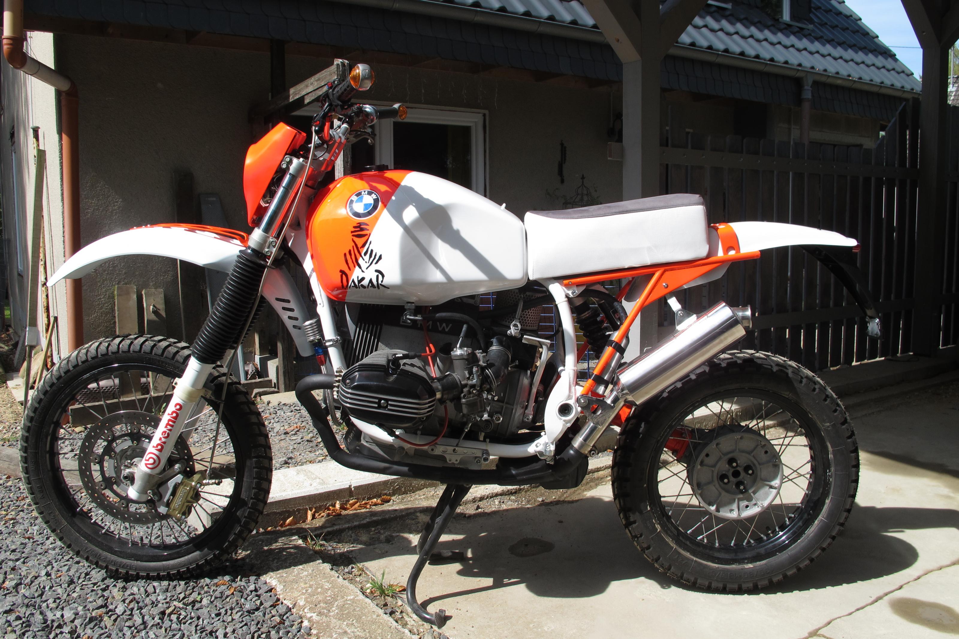

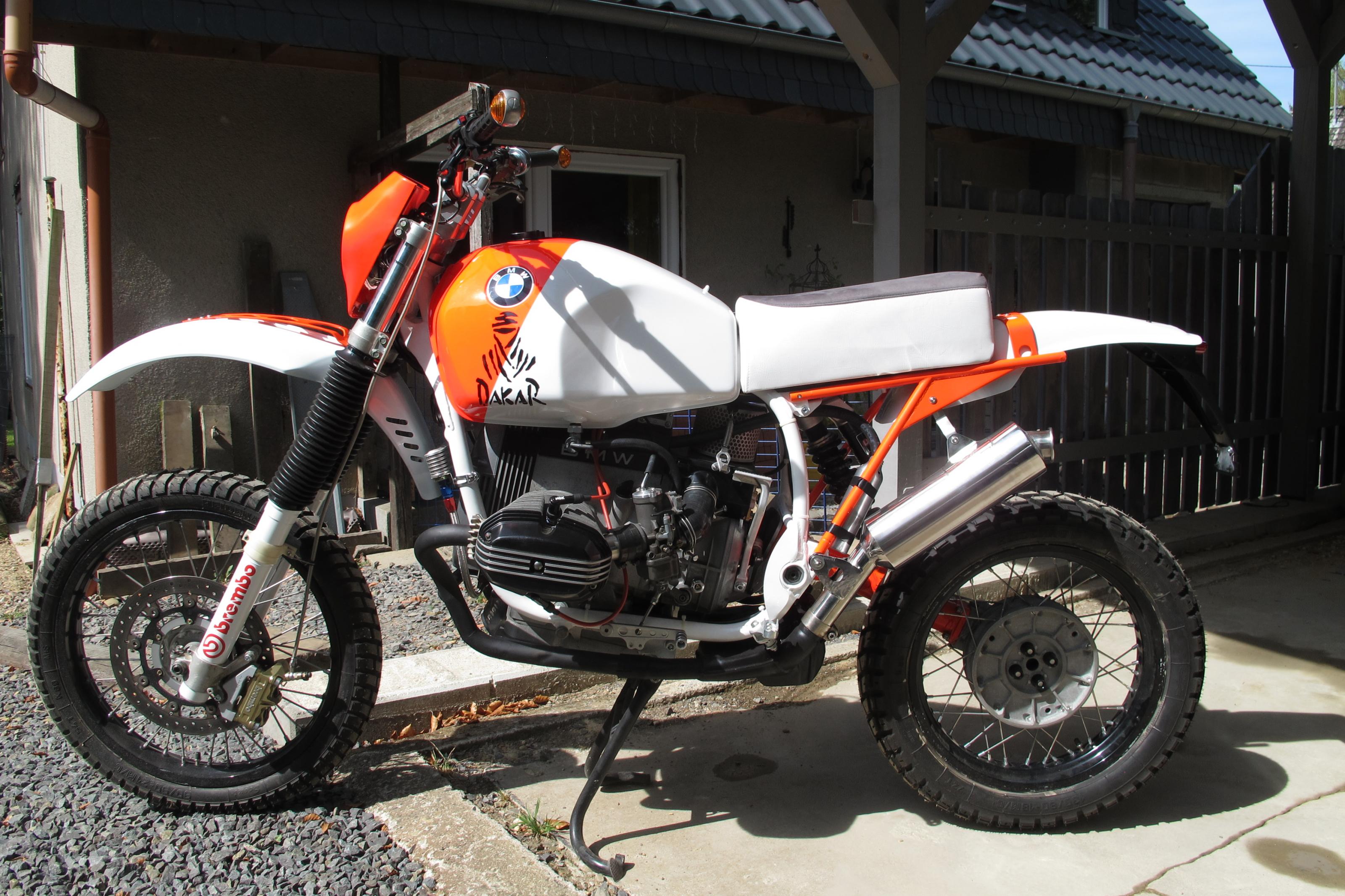

Das hier
ist definitiv keine HPN. :)
Sondern einfach ein Moped eines Freundes. Der Rahmen
wurde in Eigenarbeit nach HPN-Art verstärkt. Rahmenheck
ist ein Eigenbauteil, die Schwinge verlängert, der Motor
hat nun 1070 ccm. Viele, eher sehr viele "Spezialteile". Alles
eingetragen, was aber einen Sachverständigen erfordert, der
seinen Titel ernst nimmt. Mittlerweile auch mit einem funk-
tionierendem doppelflutigen Auspuff, selbst gebaut, versteht
sich.
Ne HPN ist bestimmt nicht leichter, oder ließe sich besser
fahren. Hier stehen halt nicht die magischen 3 Buchstaben
auf dem Tank...
Kann mir auch nicht vorstellen, dass Eintragungen an einer
HPN einfacher sind. Den Prüfer interéssiert üblicherweise
nicht der Hersteller, sondern die technische Umsetzung.
Die drei bärtigen Buben werden es vermutlich leichter haben,
nachträglich Änderungen zu legalisieren, weil sie Prüfer "haben",
die schon einiges gewohnt sind.
HPN-Markenfetischisten werden unter den Prüfern auch eher
selten sein. :)
HPN zehrt bis heute von den DAKAR-Geräten. Was ich ihnen
gönne, aber auch schon über 40 Jahre her ist. Ein engagierter
Schrauber kann alles, was eine "echte" HPN ausmacht (also eine
BMW mit HPN-Typenschild und Briefeintrag) auch in Eigenregie
richten, wenn das Gerät dann auch nicht mit bayerischem Weihwasser
besprenkelt wurde... :cool:

Super
Danke.
Ich hab es zwar im Avatar.
Möchte aber gerne mal eine Lanze brechen für Swt sports und die anderen "Nachahmer" der Knotenbleche.
Hier sei auch Schalber erwähnt.
Die machen auch gute Arbeit was das schweißen der Bleche angeht.
(Müssen das ganze ja abnehmen lassen so das alles seine Richtigkeit hat)
Nicht nur Hpn kann schweißen.
(Ja ich weiß jetzt kommt die Diskussion über das schweißen---)
Ach egal.
Ich hatte die gutaussehende nicht HPN schon für eine HPN gehalten--auf den ersten Blick---
Da muss man sagen---saubere Arbeit.

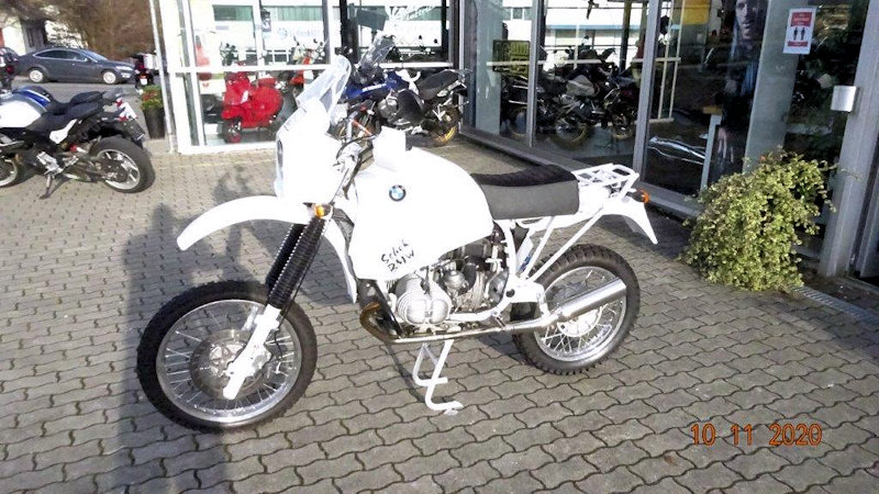

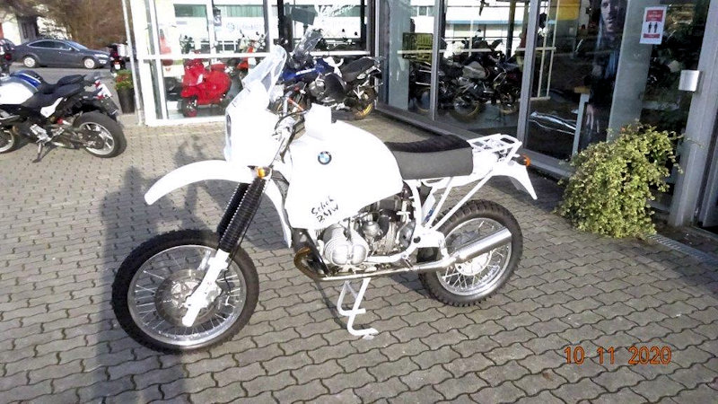

Ein Schalber oder Schek Wettbewerbsmotorrad dürfte wie ich vermute immer noch im Brief eine BMW sein. Trotzdem wäre sie ein echtes Unikat und ein Sammlerstück.
Ups wieso ist das plötzlich fett? na egal...
Seine Firma baut auch "Schek-Bmw's" und kommt ohne Rahmenverstärkung aus.
Ich denke dass die Firma das durchaus machen könnte, aber sich für die normalen Kundenmaschinen der ganze Aufwand nicht lohnt.
Ich habe mittlerweile aus DER Quelle erfahren, dass die Firma HPN eine Maschine als solche bezeichnet, die Ihre laufende Nummer im Rahmen trägt. Unabhängig von wem sie aufgebaut wurde. Auch unabhängib davon was im Brief steht. Für die Enthusiasten macht es dennoch einen Unterschied ob sie aus deren Werkstatt stammt ob die Umbauten nach deren so genanntem Leitfaden wie z.B. die Baja oder Adventure aufweist. Im HPN Forum wird das auch durchaus unterschiedlich diskutiert, aber nach meiner Beobachtung irgendwie entspannter. Für Hardcoresammler wird es dennoch einen Unterschied machen ob da HPN oder BMW im Brief steht. Irgend wann wird sich sicher auch jemand melden, der weiß ab welcher Nummer sich das geändert hat. Der Grund warum ich überhaupt diesen Thread aufgemacht habe ist genau diese Frage gewesen, die Im Grunde, zumindest für mich, hier nicht abschließend geklärt worden ist.
Insofern halte ich mich da an die Aussage einer Firma aus Seibersdorf. Das macht für mich am ehesten Sinn.
MfG,
Jan
Im Anhang eine Schek-BMW. steht sogar drauf :-)
