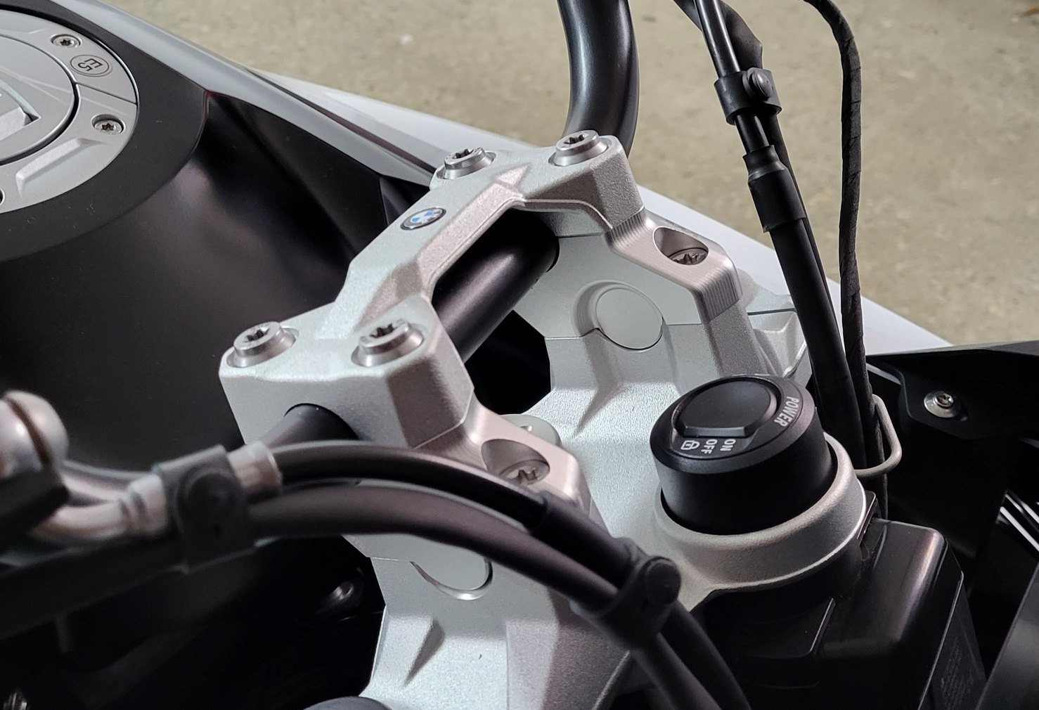

Haben einen Lenkerversatz von Voigt verbaut, sowohl bei der Pan America als auch bei der GS - 30mm hoch und 22mm zurück,
entspanntere Sitzposition und weniger Druck auf Handgelenk - vor allem wenn man aus dem Tourer/Cruisereck kommt 😉
