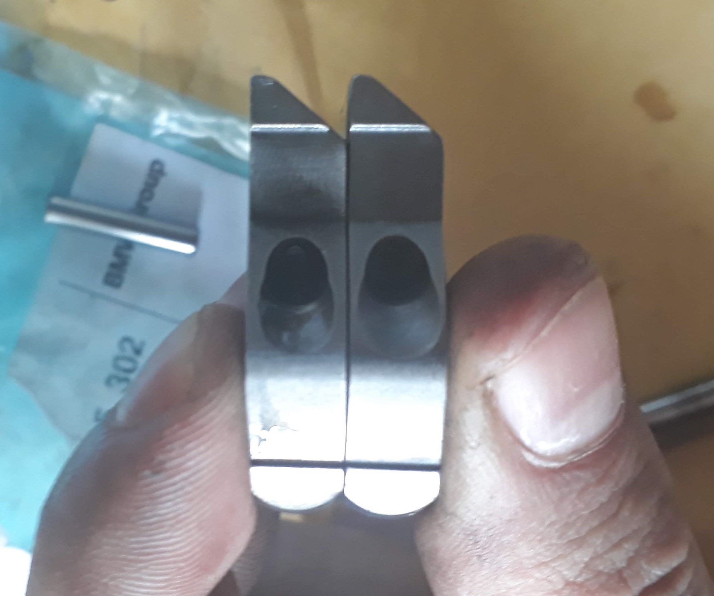

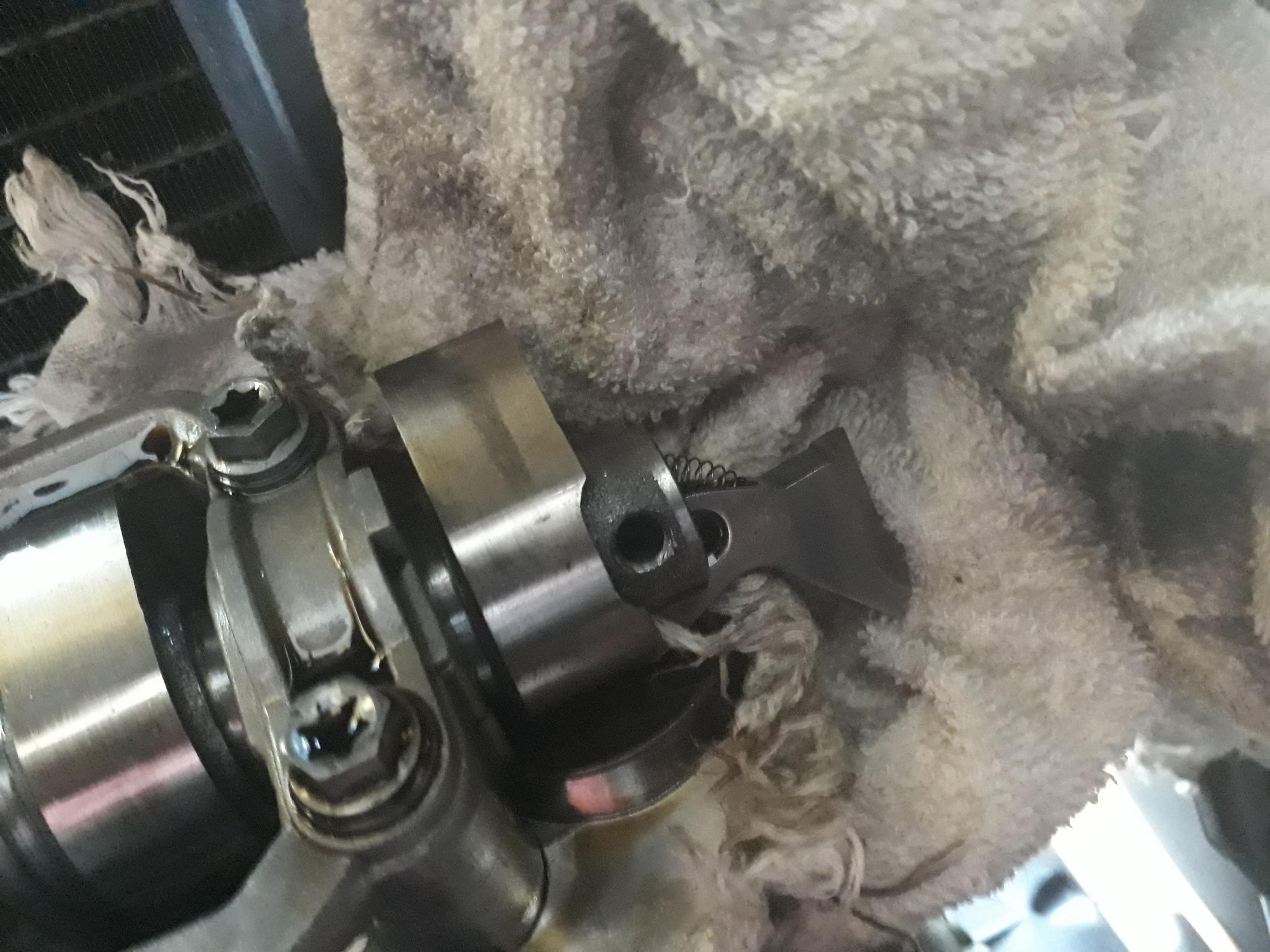

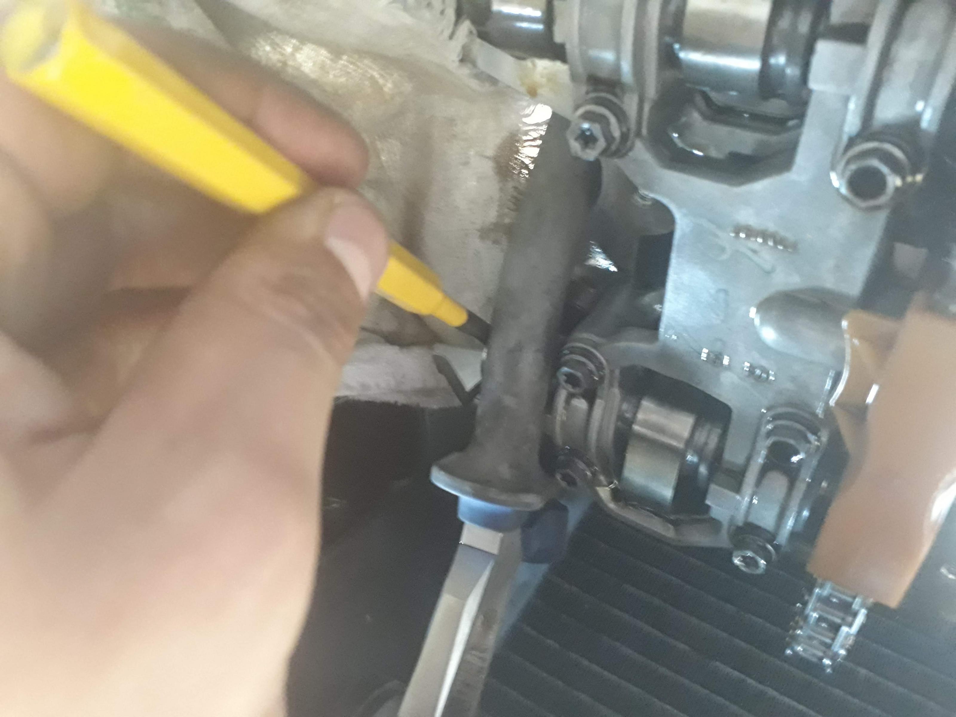

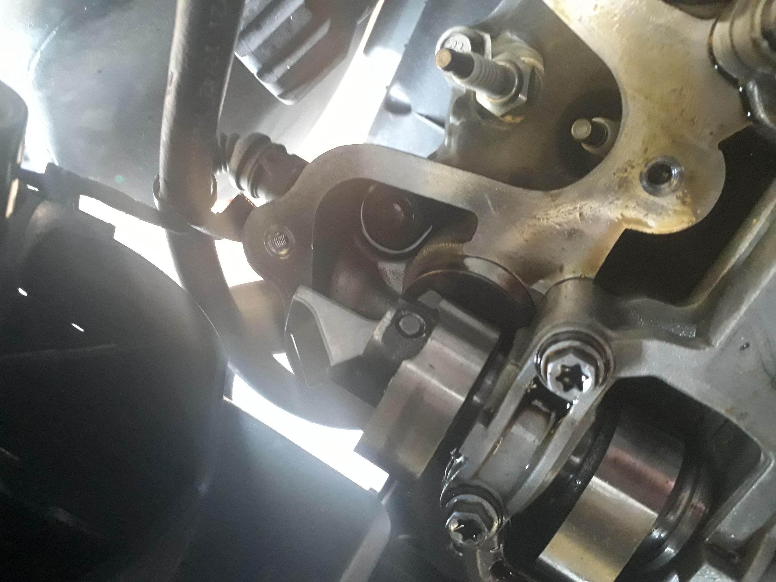

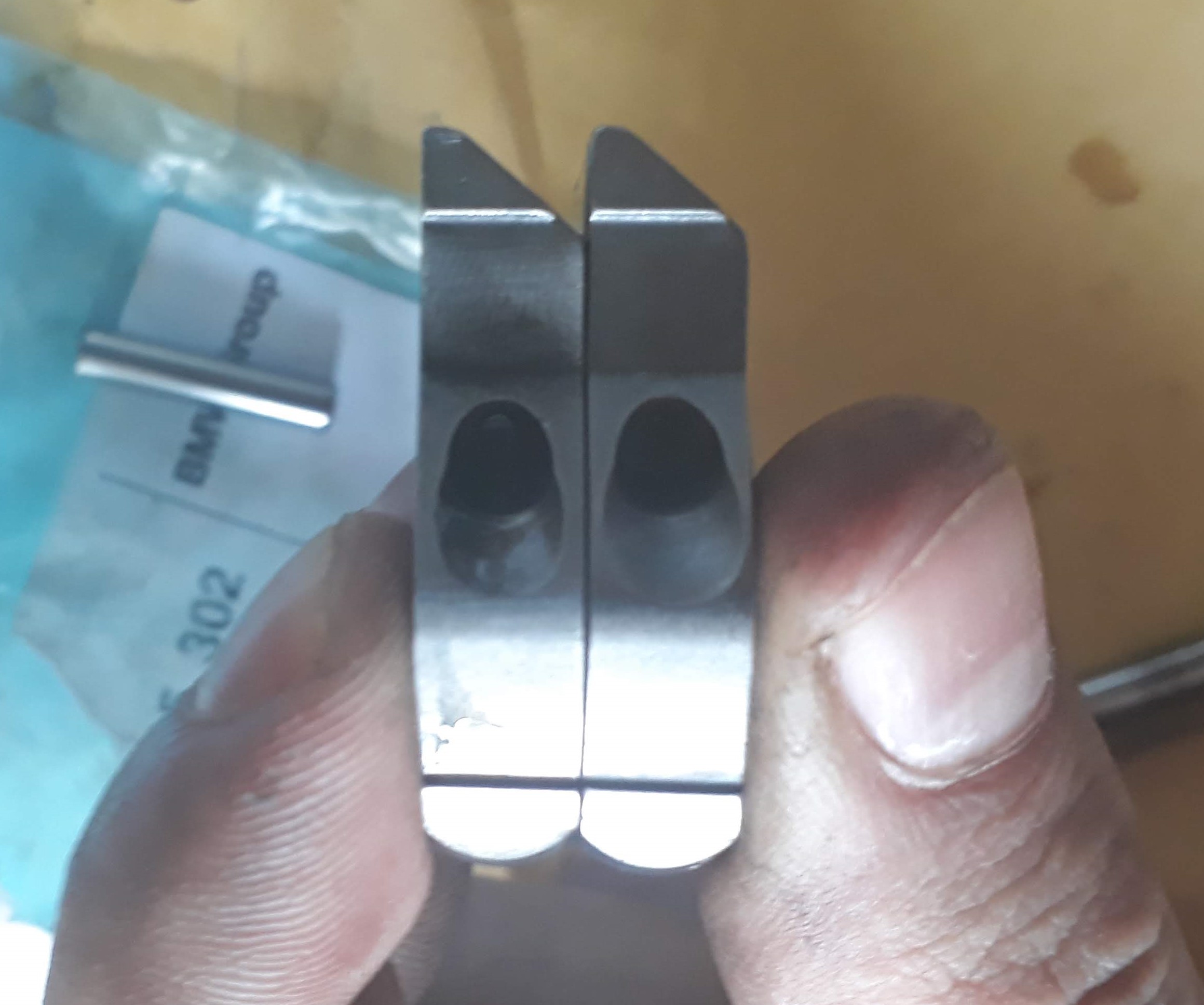

Kurzer Bericht: Alles gut gegangen, der größte Aufwand ist das Abbauen der div. Anbauteile, bis man am Ventildeckel ist. Die Nockenwelle muss NICHT ausgebaut werden, wie auch bereits in einem amerikanischen Forum gezeigt wurde. Ich kann das bestätigen, mit etwas Geduld und Vorsicht geht das gut. Insgesamt 2h Aufwand, davon 1,5h Auseinander und Zusammenbauen und 0,5h den Stift aus- bzw. wieder einschlagen.
Das Startverhalten ist nun deutlich besser, also wirklich ein Unterschied um Welten und sofort beim ersten Anlassen hörbar. Der Anlasser tut sich viel leichter und sie springt sofort an. So muss das sein.
Den Unterschied des geänderten Dekohebels kann man übrigens mit etwas genauerem Blick auch optisch feststellen (siehe Bild, der rechte der beiden (= der neue) ist oben etwas länger).
Beim Einschlagen habe ich zum Schutz des Nockens eine gummierte Zange aufgelegt (falls ich abrutschen sollte, was aber eh nicht passiert ist) und die Nockenwelle mit Heißluft etwas erwärmt (nicht zu viel, max 120°C, wir wollen sie ja nicht wärmebehandeln und die Härte ändern).
Weisheitszahn fertig gezogen:
