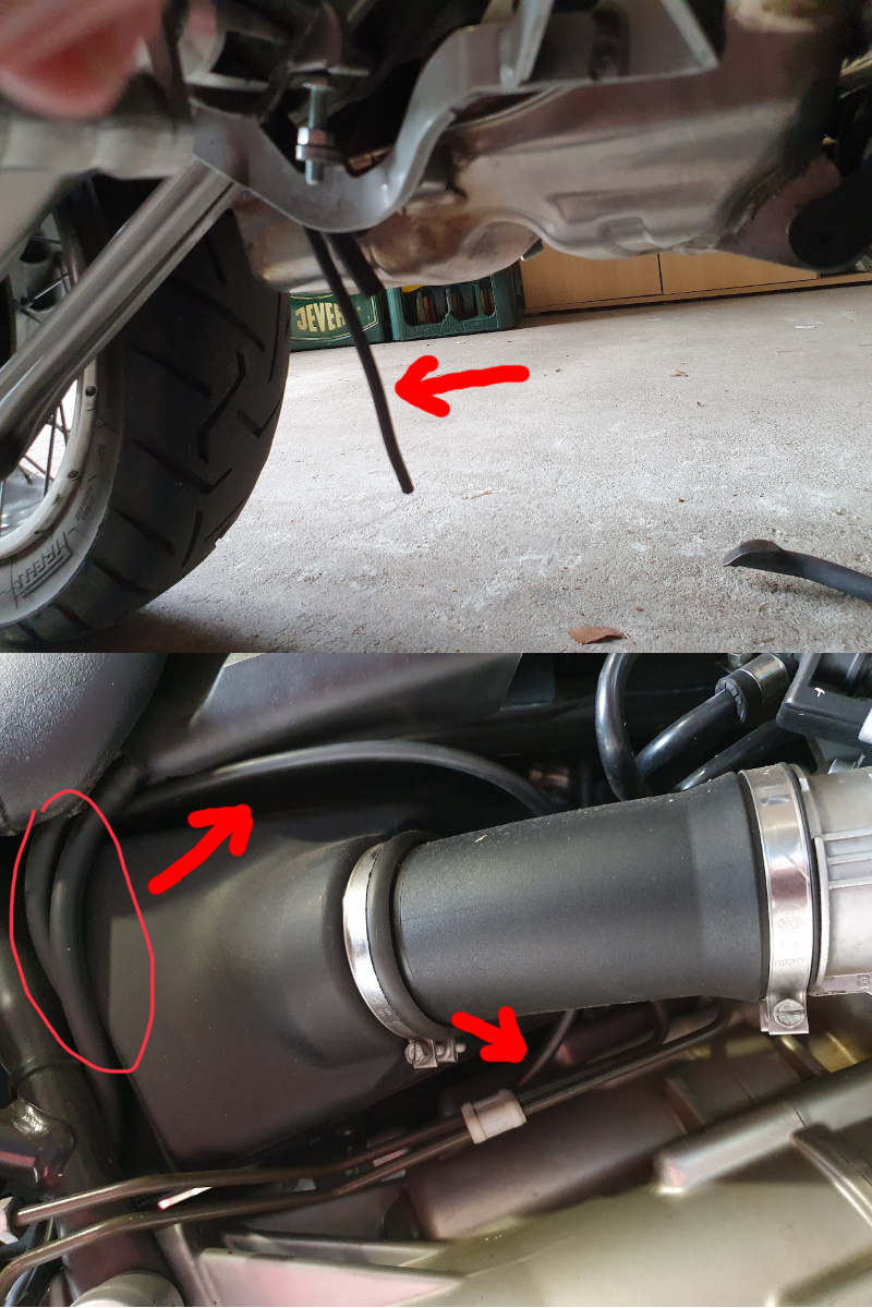

ich war eben in der Garage, um ein wenig meine GS für die anstehende Urlaubsfahrt vorzubereiten. Dabei fiel mir eine Ungereimtheit auf: Unter dem Motorrad kommen drei Entlüftungsschläuche heraus. Ein dünner Schlauch hängt da sehr locker und tief. Ich bewege ihn und siehe - er ist nirgendwo mehr befestigt. Ich habe seinen Weg verfolgt und er windet sich um das rechte Ansaugrohr. Wer kann mir bitte sagen, was das für ein Schlauch ist und wo ich ihn wieder befestigen muss.
Ich bin leider kein Handwerker und auch kein Mechaniker, der Urlaub steht vor der Tür und nun hängt da was herum. Ist das für einen absoluten Techniklaien schnell machbar oder ist das ein Fall für eine Werkstatt?
Vielen Dank für Tipps und Ratschläge!
Anbei ein Bild vom Übeltäter:

Ist der Entlüftungsschlauch von der (vermutlich) ehemals eingebauten Säurebatterie, wenn jetzt ne AGM oder GelBatterie drin ist wird der nicht mehr benötigt.

Das ist eine AGM Batterie, die haben keinen Anschluß für den Entlüftungsschlauch, kannst ihn entweder rausziehen und entsorgen oder Du machst den Schlauch oben unter dem Batteriespannband mit fest.
Mit Säurebatterie meinte ich die alten wo man noch oben die Deckel aufmachen konnte um Wasser nachzufüllen.

Wenn es der dünnere von den Drei ist nicht

Es ist der dünnere.

Die zwei Schläuche der Tankentlüftung sind dicker der Batterieablaufschlauch ist dünner mehr als 3 Schläuche sind dort original nicht, und von dem wie er verlegt ist bleibt auch nur der Batterieschlauch übrig. In dem Bild oben sind die Tankschläuche zu sehen ich hab’s mal eingekreist.

Wenn original dort 3 Schläuche verbaut sind und einer im Normalfall seit Jahren ungenutzt rumhängt noch dazu aussieht wie der ab Werk eingebaute Batterieschlauch glaube ich beim Besten Willen nicht das es was anderes ist.
Was soll denn derjenige deiner Meinung nach an den Schlauch angeschlossen haben?
@Deichmarder zieh doch mal das obere Ende raus (ist ja eh schon lose),da ist normal noch ein 90 grad Winkelstück dran.

Ich habe den Schlauch nicht abgezogen, sondern mit einem Kabelbinder in der Nähe der Batterie fixiert. Der Schlauch hatte kein Endstück, er war nackig wie ein Mädel aus St. Pauli. Und ja, es war der dünnste aller Schläuche. Die beiden dicken Schläuche sind fest verbunden, sie wackeln nicht und scheinen fest verbunden zu sein.
