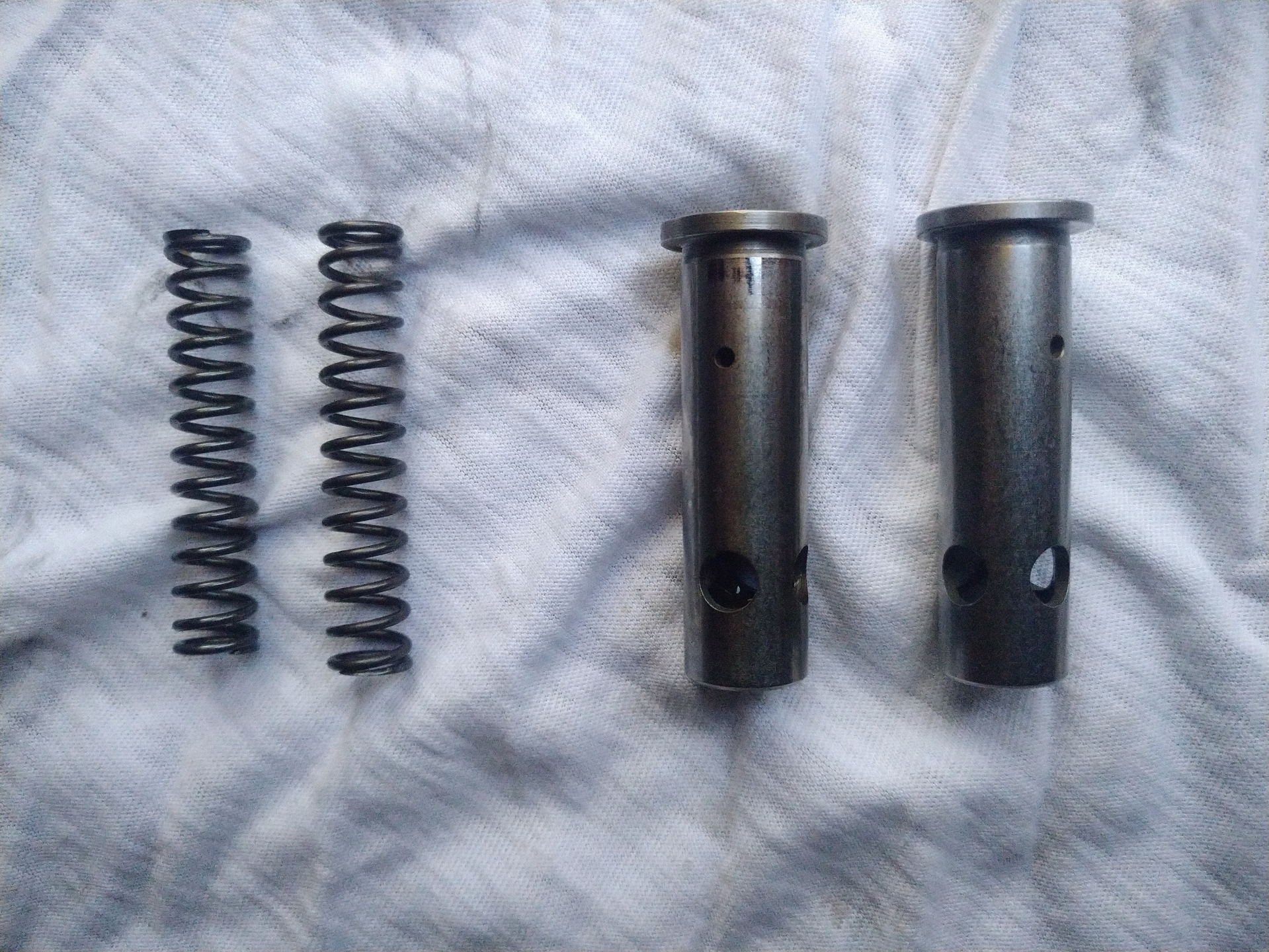

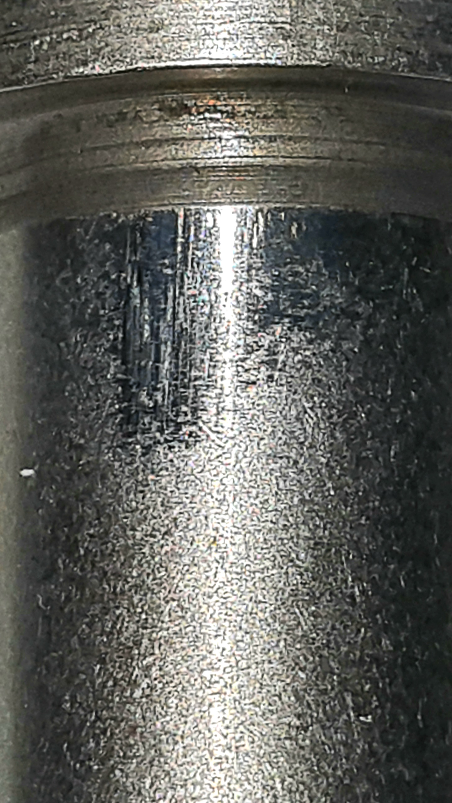

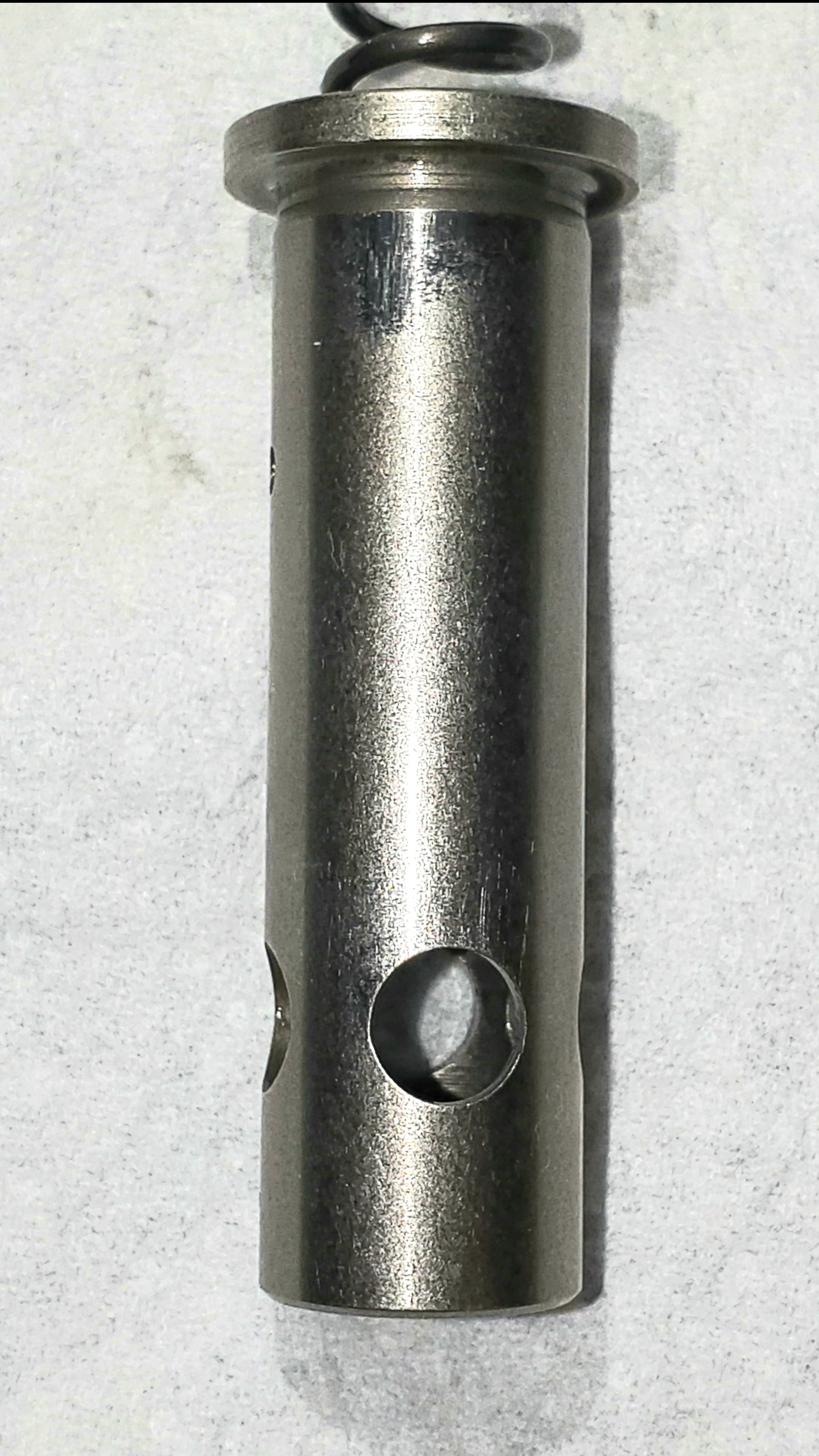

Top vielen Dank @Gaertner , hat sich wohl gelohnt.?
Mittels eines Stabmagnetens ließ sich der Kolben auch rausziehen - in der öligen Buchse rumfingern hat leider nicht funktioniert😂.
Beim mir kam mehr Öl raus (wohl wegen des längeren Ständers?). Aber ganz gemächlich, sodass die alte Verschlussschraube nun alles verschließt bevor die Ware kommt.
Für die es noch vor sich haben hier die benötigten Teilenummern (1150GS v. 2000 & 1200GS v. 2004) mit Alu statt Kupferdichtungen:
1. Kolben 11411340780
2. Druckfeder 11411460259
3. Dichtring A20X24-AL 07119963340
4. Verschlussschraube 11411460483 (42nm)
5. Viel Spaß - dauert nur 5 Minuten
Hier der alte Kolben samt Riefen und einer Feder mit 45mm statt wohl 49mm.
Ähnlich sieht es bei der 1200GS K25 aus - beide kommen nun neu.
Einen schönen Abend euch ;-)
Mattes

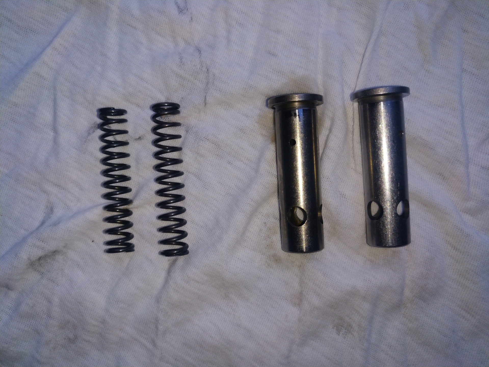

030
Habe das auch gerade gemacht - Laufleistung 130Tkm - Kolben ohne sichtbaren Verschleiß - Feder siehe Foto.

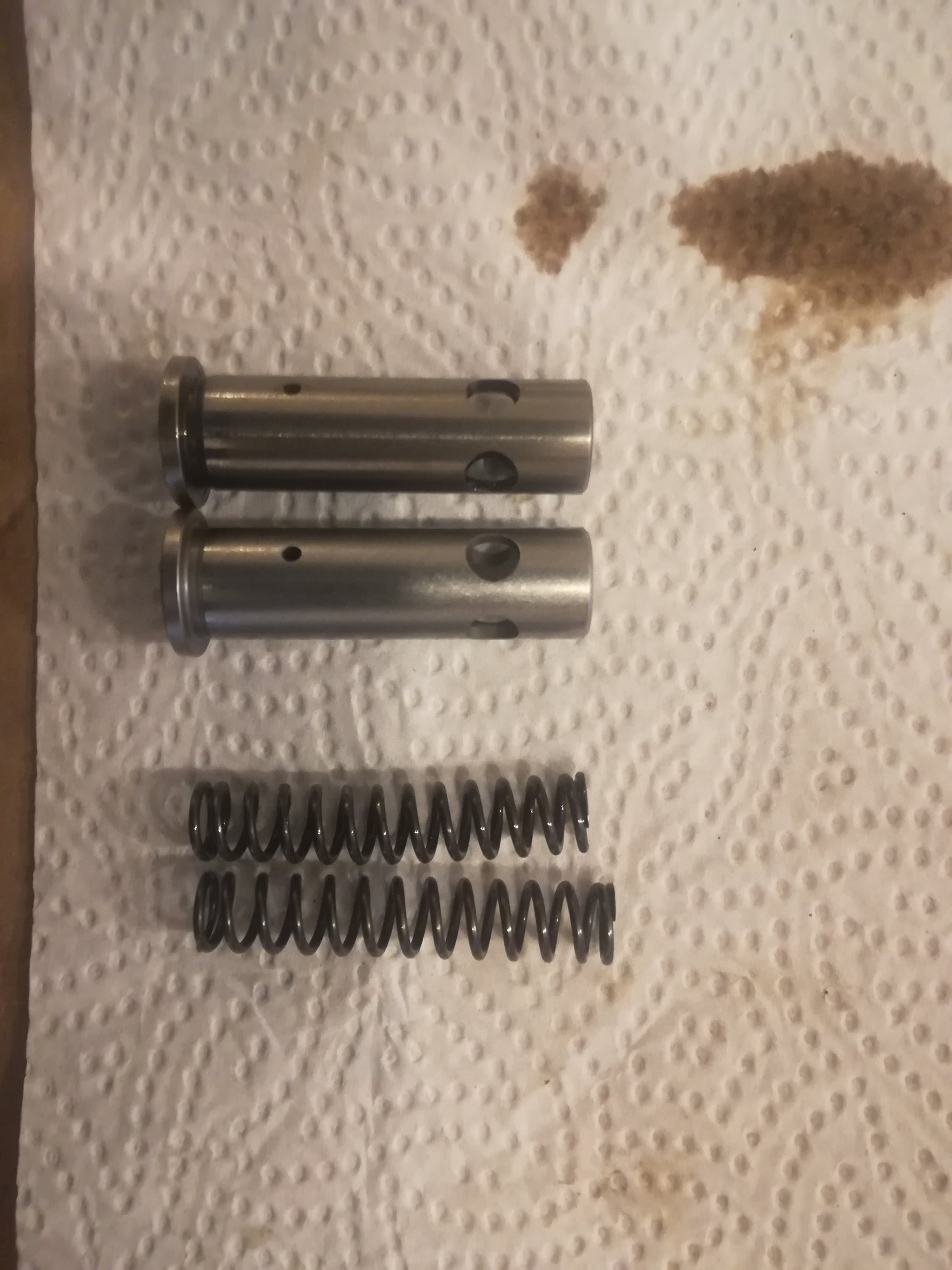

Hallo GS Freunde,
habe heute einen Ölwechsel durchgeführt und dabei auch gleich die oben beschriebene Einheit mit
ausgewechselt. Der Kolben hat oben auch ganz leichte Abschürfungen und die Feder hat eine
Länge von 46 mm.
Kilometerstand: 71085 Km
