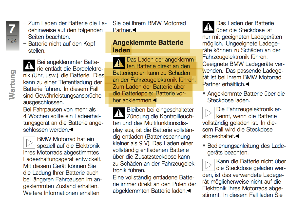

Super, dann ist ja die Haftungsfrage bei Elektronikschäden an deiner GS geklärt. BMW ist so im Falle eines Schadens sauber raus :)
Wieso??
Ist Starthilfe für eine GS lt. Anleitung verboten??
Natürlich kann die Batterie dran bleiben.
Ich kenne das Lade- und Starthilfeverbot an den Batteriepolen nur von meinem Auto. Da soll ich den speziellen Anschluss benutzen.
Der Grund dafür ist aber lediglich, dass bei direkter Polladung der intelligente Batteriesensor beschissen wird. Das könnte dann zu falschen Schlüssen auf den Ladezustand und damit zu Fehlfunktionen im Energiemanagement führen.
Die GS hat meines Wissens nach keinen IBS.

Wieso??
Pit
Das kann ja jeder für sich selber halten wie er mag. Aber Starthilfe geben dauert wenige Minuten. Ein Ladegerät an der Batterie hängt hingegen Stunden, Tage oder im Pflegeprogramm Wochen und Monate. Und das macht schon ein Unterschied bzgl. Fehleranfälligkeit.

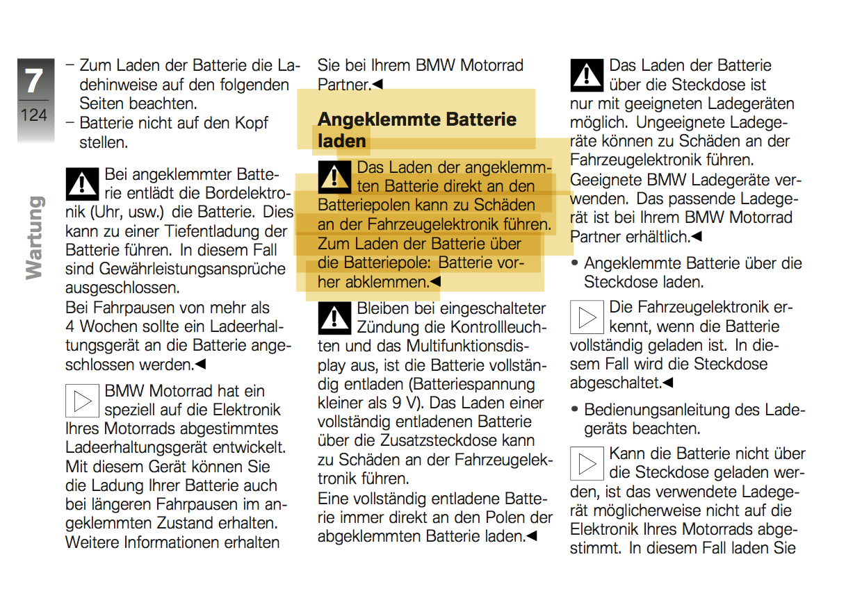

Ich habe mal die entsprechende Seite aus der Betriebsanleitung hochgeladen.

Es geht wohl hauptsächlich um Produkthaftung, es gibt ja Leute die nicht wissen, was Plus und Minus ist, wenn die Maschine dann abfackeln sollte, kommt natürlich steht ja nicht in der Bedienungsanleitung das man das nicht darf. Also wird sich der Hersteller absichern.
Da gebe ich Dir Recht - jeder wie er will.
Warum nun aber der im Vergleich zur Ladung immense Stromstoß bei der Starthilfe unschädlich sein soll und die Erhaltungsladung bzw. Aufladung mit 1/10 C schädlich, ist mir weiterhin schleierhaft.
Ich denke man hat Angst vor Spannungsspitzen aus Uraltladegeräten. Bei modernen Qualitätsgeräten würde ich nicht einmal darüber nachdenken.
