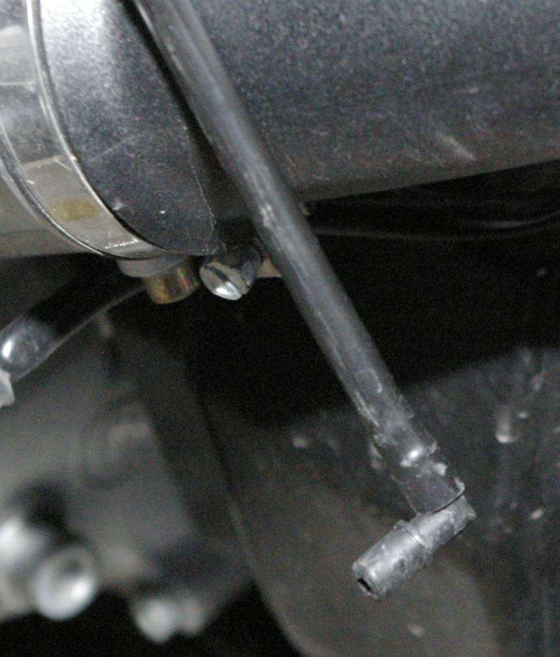

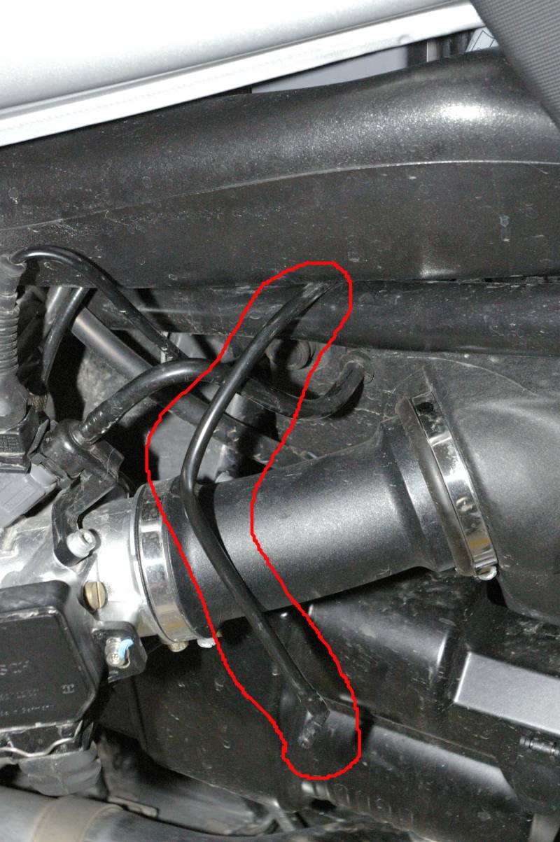

heute habe ich meine Q abgestellt und gesehen, dass auf der linken Seite (in Fahrtrichtung gesehen) eine Leitung/Schlauch raushängt. Sieht irgendwie nach einer Entlüftung aus, ist aber am Ende abgewinkelt. Kann mir jemand helfen, was das ist und wo es richtig hingehört? Ich habe zwei Fotos angeheftet...
Vielen Dank && Grüsse,
András

Das sieht nach Entlüftungsschlauch der Batterie aus.
Also mal nachsehen, und falls er es ist wieder reinstöpseln.

hm, ich habe eine Gelbatterie drin, die haben, soweit ich weiss, keine Entküftung. Oder ist das die Entlüftung, für eine normale Batterie, die nun einfach unbenutzt raushängt?
Ja - das vermute ich fast, kannst du den Schlauch bis zum anderen Ende verfolgen?

Ist der Entlüftungsschlauch von Batterie!
Wenn Gel -Batterie dann raus damit!

danke für die Tipps. Wenn ich den Sattel wegnehme, kann ich die Leitung nicht nachverfolgen, da sie unter der Batterie durchgeht. Was mich ein bisschen irritiert ist, dass ich eine ADV habe und die ja schon ab Werk mit Gelbatterien ausgeliefert wurden.
