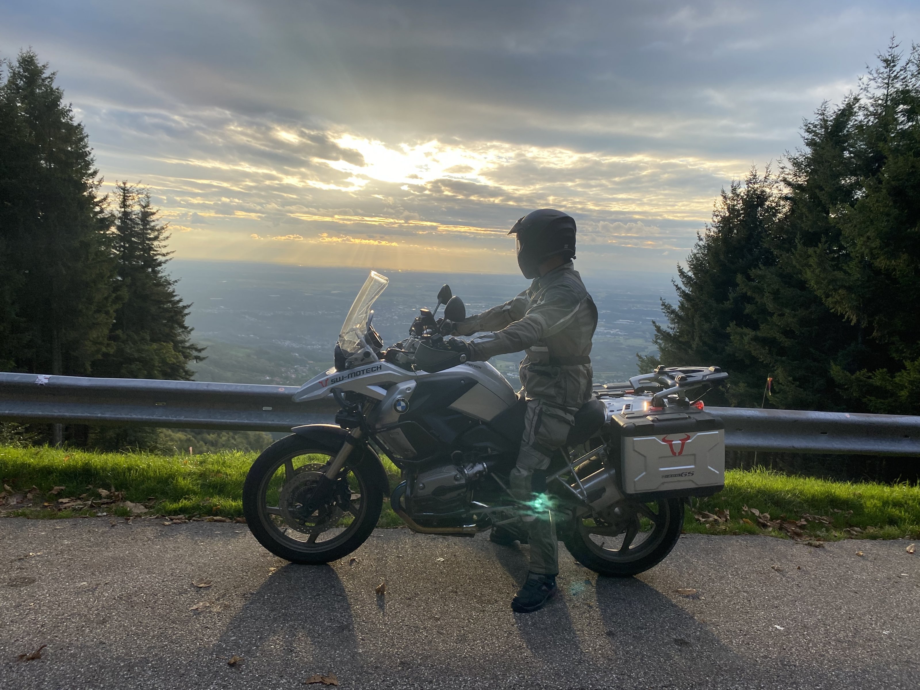

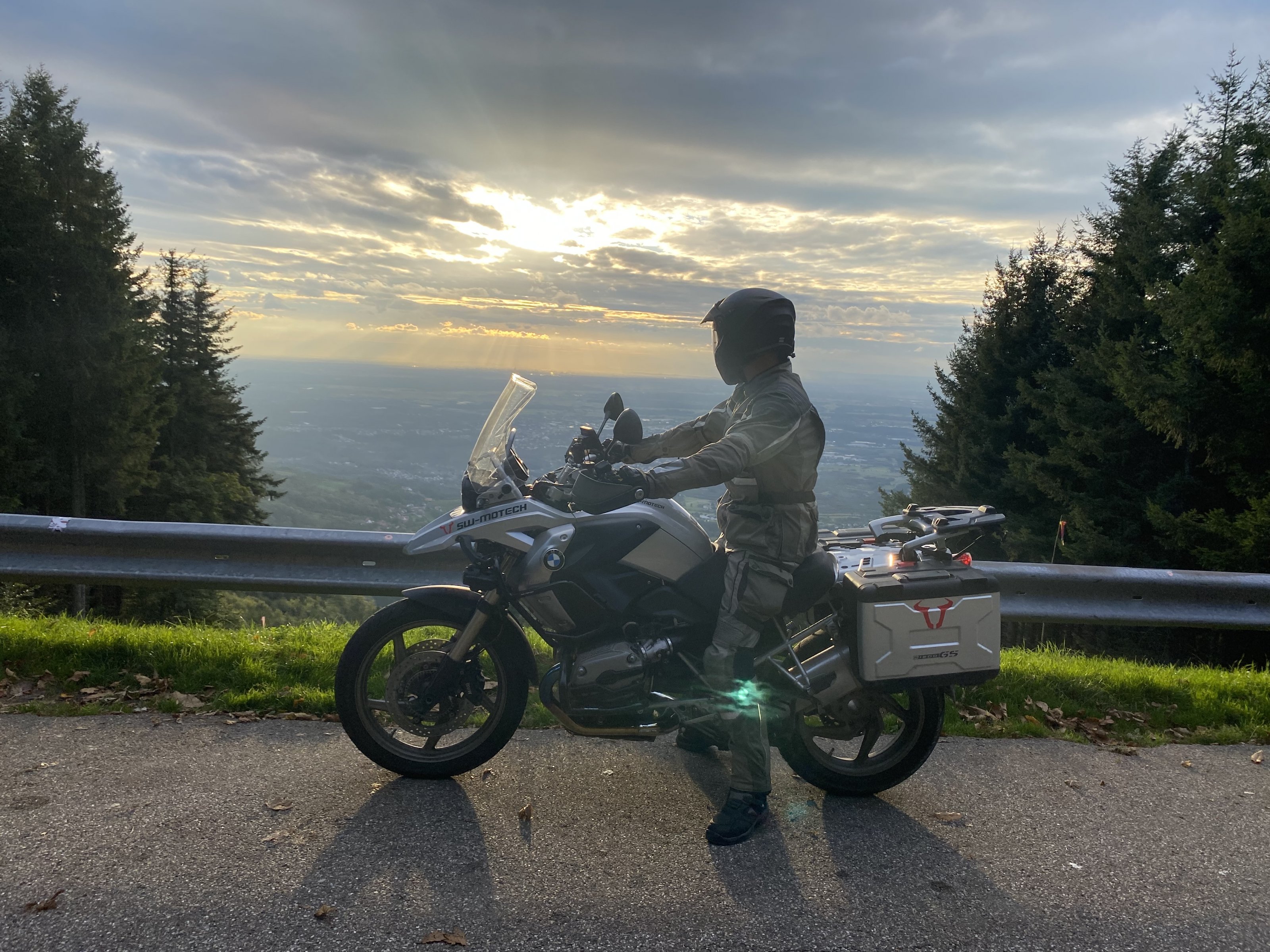

Hallo GS-Freunde!
Ich habe einen Wechsel von Guss- auf Speichenfelgen vor. Die guten Speichenfelgen liegen auch schon bereit in meiner Garage. Meine R1200GS K25 Bj. 2008 (MÜ) ist mit der RDC ausgestattet und so langsam geben die Sensoren ihren Geist auf. Die Druckanzeige für das Vorderrad ist komplett weg und die des Hinterrades gibt mittlerweile immer mal wieder den Geist auf. Ich habe mir nun überlegt die Reifendrucksensoren komplett wegzulassen, allerdings würde mich das permanente gelbe Dreieck im Interface stören. Jetzt die erste meiner beiden Fragen (ich bin leider ein absoluter Laie da ich erst angefangen habe mich mit meiner GS auseinander zu setzen):
Kann ich über ein Modul o.ä. bei meinem Freundlichen die RDC abschalten lassen, wodurch diese nicht mehr total ausflippt wenn ich die Reifendrucksensoren bei meinem Felgenwechsel weglasse?
Zweite Frage:
Kann ich die Bremsscheiben meines Vorderrades etc. meiner Gussfelge einfach analog an meine neuen Speichenfelgen anbauen oder brauche ich andere Distanzscheiben o.ä.? Für das Hinterrad müsste das ja eigentlich entfallen, oder nicht da die Bremsscheibe nicht direkt an der Felge montiert wird? Wenn ich mich täusche bitte ich gerne um Aufklärung, da ich sehr gerne dazulernen möchte!
Allzeit gute Fahrt wünsche ich und danke im Voraus für die Antworten! IMG_5585.jpeg
