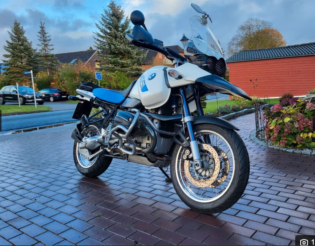

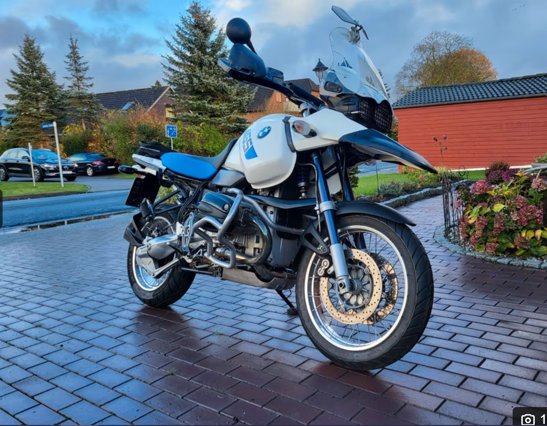

Eine Fragen an die Wissenden hätte ich:
Gab es eine weiße 1150er GS?
Kann mich jedenfalls nicht erinnern, aber weiß jemand mehr?
Zur Zeit werden zwei dieser weißen angeboten, sogar eine ADV.
Das einzige was mir einfällt, das es "eigene" Sondermodelle eines damaligen BMW Verkäufers sein könnten.
( und natürlich, nachträgliche Lackierungen des jeweiligen Besitzers )
Bin gespannt ;-)

Die weiße 1150er ADV war die schönste - einfach toll.
Gast-4125
Allerdings sehe ich oben die Ventildeckelabdeckungen des älteren Modells - ist das richtig so?

Naja, die scheint wild zusammengebaut. Adventureheck, kleiner Tank, Zubehörsturzbügel, Brembobremsen von bis Bj. 2001, die Farbe der Gabelholme ist schwer zu erkennen, könnte beides sein, die dunkleren von ab 2002 oder mit Farbstich die helleren ab 1999.
ich denke, da hatte jemand ein ca. 2000er Modell teilmodernisiert.
Ob es die originale 2005er ADV auch mit kleinem Tank gab, weiß ich nicht, ich kenne sie nur mit großem.

Vorallem hat die oben gezeigte GS silberne Felgen .Die ADV hat Lila farbene Felgen

Das sind die beiden Inserate, die mich nachdenklich machten:
BMW BMW R 1150 GS
BMW Schöne R 1150 GS-Adventure, 3xAlukoffer
Die erste ganz oben wird auch nicht als ADV angeboten, demnach vermute ich, sie ist
von den Eigentümer so zurecht gemacht worden.
Sieht super aus, egal ob ADV oder nicht. Als ADV ist das natürlich das i-Tüpfelchen :lcheln:
Die Sitzbank wird von "Unit Garage" angeboten, so steht es im Inserat. :daumen-hoch:

Da vermutest du richtig. Schon die EZ passt nicht zu einer originalen ADV. Diese wurden nämlich 11/99 noch nicht gebaut.

Völlig richtig.
Der große Tank war bei der 1150ADV mW immer optional.

Schade, daß im 1. Inserat der km-Stand unklar ist.
EZ ist 1999, die GSA kam 2002. Also eindeutig ein Umbau. Aber in meinen Augen optisch schön gemacht. Mit sinnvollen techn. Upgrades, wie zB. Stahlflexen, Wibers.
Um diese GS wurde sich jedenfalls gekümmert...
Es gibt nur gut eine handvoll echte Unterschiede zw. GS und GSA, außer den unterschiedlichen Typenschlüsseln in den Papieren.
Das meiste davon ist reine Optik und "problemlos" mit Gebrauchtteilen hin u. her zu wechseln.
So zB. Schnabelverlängerung, höheres Fahrwerk mittels paar mm längerer Federbeine, Stahlflexe, Sitzbank/Heck, Unterfahrschutz, Scheibe usw.
Technisch nur mit größerem Aufwand anzupassen ist jedoch das Getriebe der GSA. Kurzer 6. Gang, oder wahlweise auch kurzer 1. u. 6.
Und die 30-Liter-Fässer werden langsam rar und teuer.

Moin zusammen,
ich habe gerade durch Zufall diesen Beitrag gesehen.
Die weisse GS oben auf dem Bild ist meine.
Ich wollte sie vor kurzem verkaufen, habe dann aber einen Rückzieher gemacht als ich dem potenziellen
Käufer alles aufgelistet habe was gemacht und verändert wurde.
Da hing dann doch zuviel Herzblut dran und ich fahre sie nun selber weiter.

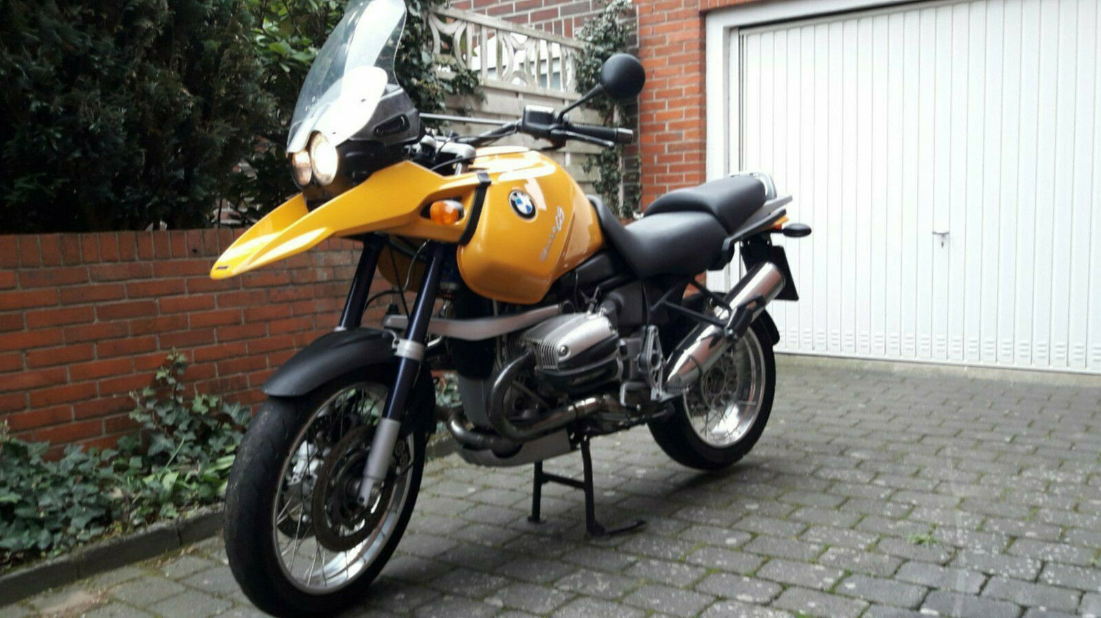

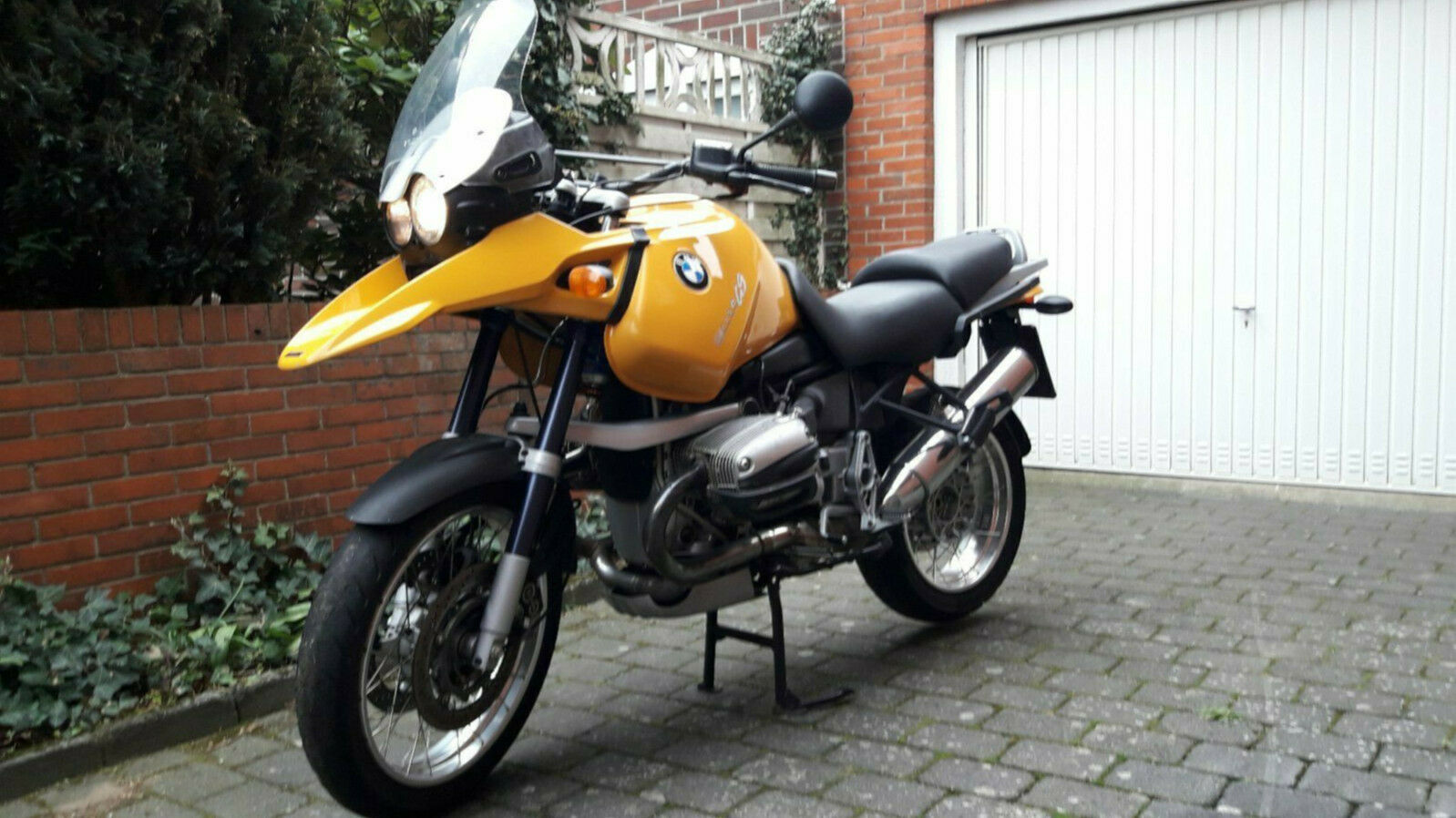

Ich habe letzten Winter die Kupplung erneuert.
Und da sie dann sowieso schon mal auseinander war, grob der Adventure nachempfunden.
Sie war vorher Gelb, siehe Bild.

Willkommen im Forum und.... sehr schöne 1150er in weiß :rocker:
