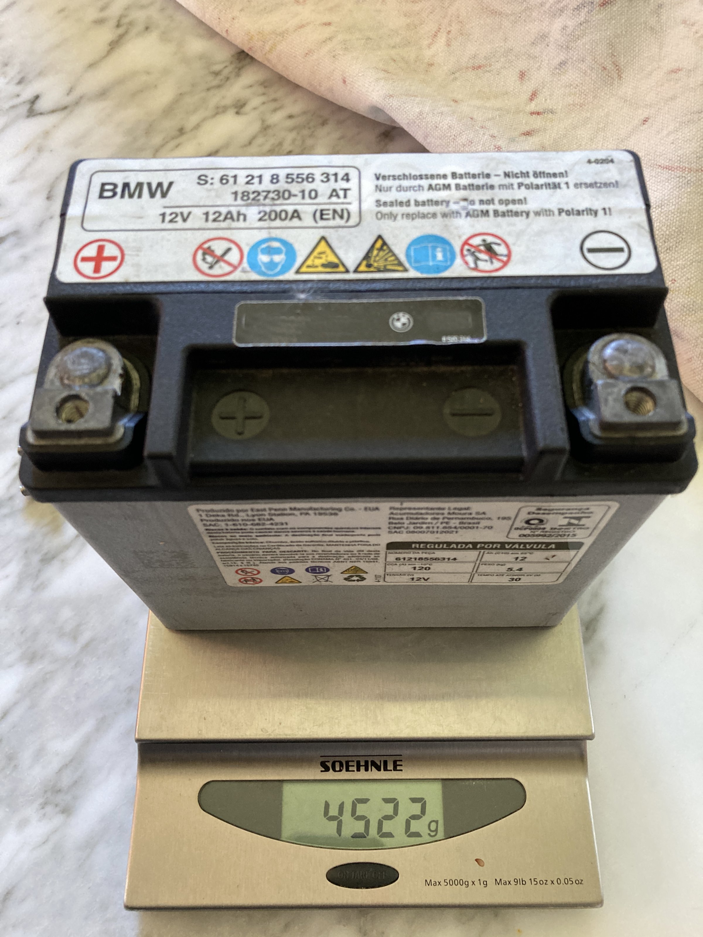

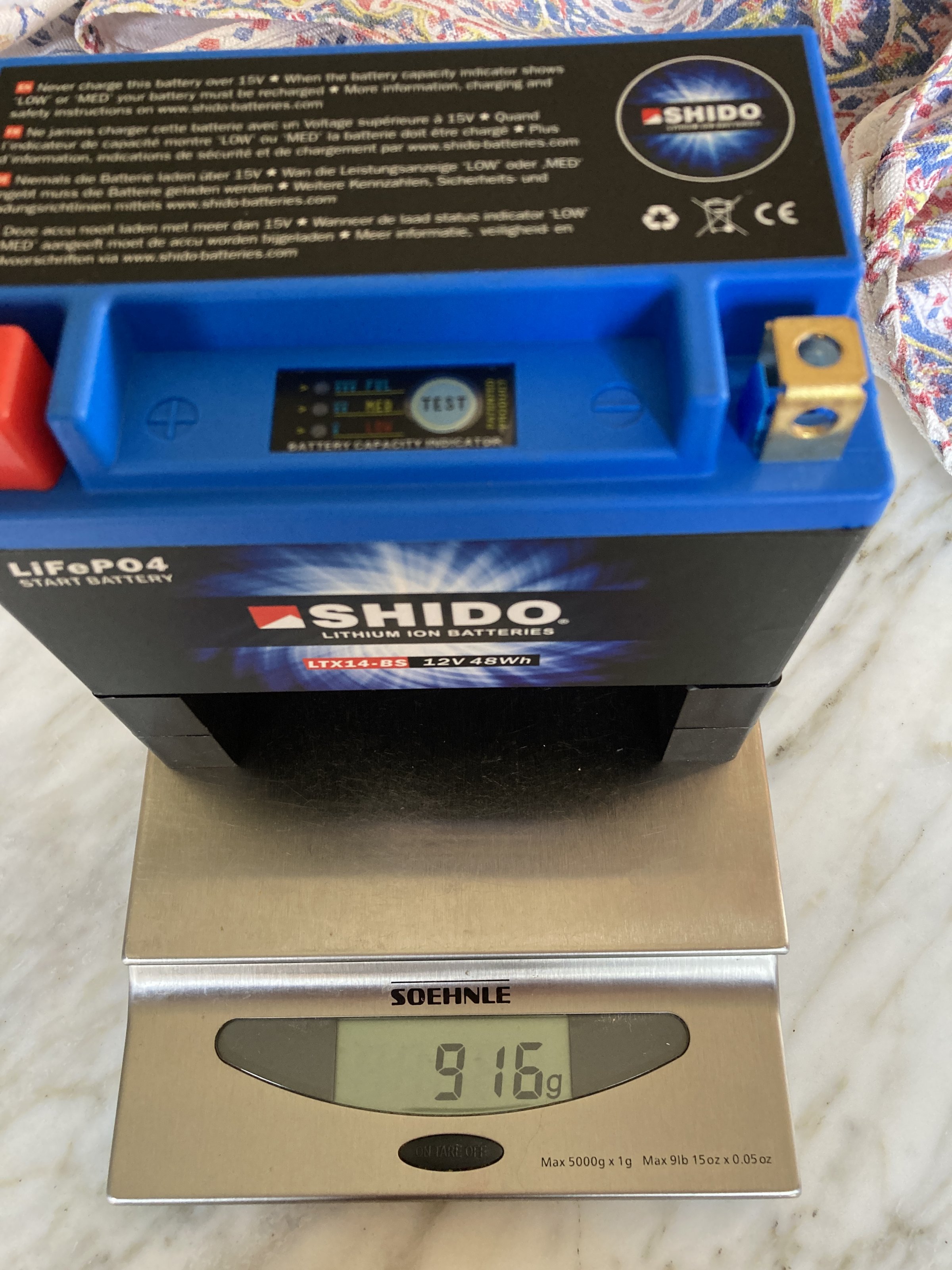

Ich habe vor 3 Wochen auf eine Lifepo gewechselt. Funktioniert alles einwandfrei und die Neue ist rund 3,6 kg leichter!
Meine original BMW Batterie hat 5 Jahre gehalten.
