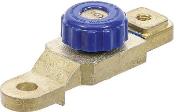

Um die Lebensdauer der neuen Batterie zu verlängern und um wegen Abklemmens der Batterie nicht immer den Tank zu demontieren, plane ich den Anschluss eines Killschalters.
4) Was haltet Ihr davon - habt Ihr Erfahrungen damit?

Das Thema Killschalter ist nich notwendig.
Einfach zwei Sicherungen gezogen und die es fließt kein Strom im Stand mehr.
Glaube es waren die Sicherungen 3 und 5. (Mehr auf poiwerboxer.de zu finden)

moin, den trennschalter kann ich nur empfehlen, dann hast du jedenfall die Stromverbraucher die im ruhezustand trotz "zündung aus" noch strom aus der batterie ziehen ausgeschlossen und natuerlich muss man auch überblicken wieviel strom verbrauche ich wenn ich unterwegs bin und wieviel lädt mir meine lichtmaschine wieder in die batterie... die normale beleuchtung (scheinwerfer- rücklicht -standlicht) verbraucht ca 75 watt. wenn zusatzscheinwerfer leuchten kommen bei nicht led bzw h1/h3 110 watt dazu.... das sind schon ca.200 watt. die lichtmaschine leistet meines wissens 700 watt bei 6000 u/min ( bitte korregiert mich wenn ich falsch liege).. gleitet man also mit 3000 bzw 3500 u/min durch die lande, könnte ich mir vorstellen, dass das verhältnis verbrauch/nachladen schon eng werden könnte.... vielleicht kann ja mal jemand der sich mit der elektrik auskennt etwas dazu schreiben...
habt eiinen schoenen abend :-)

Du hast als wesentliche Verbraucher die Motorsteuerung (Zündung und Einspritzung) und das ABS vergessen. Aber trotzdem wird es nicht eng. Ich fahre jetzt knapp 300.000 km mit Vierventilern der ersten Generation (Typ 259), seit 70.000 km mit Beiwagen, also Positionslicht, Rücklicht, Bremslicht und Nebler zusätzlich, und hatte noch nie das Problem, dass die Lichtmaschine es nicht schafft.
Natürlich kann man den Trennschalter einbauen, wenn man gerne bastelt :smile:, aber man braucht ih nicht. Sicherung 3 Ziehen, damit die Uhr nicht läuft und gut ist. Wenn man eine Alarmanlage hat, sieht das wohl etwas anders aus, habe ich aber nicht.
