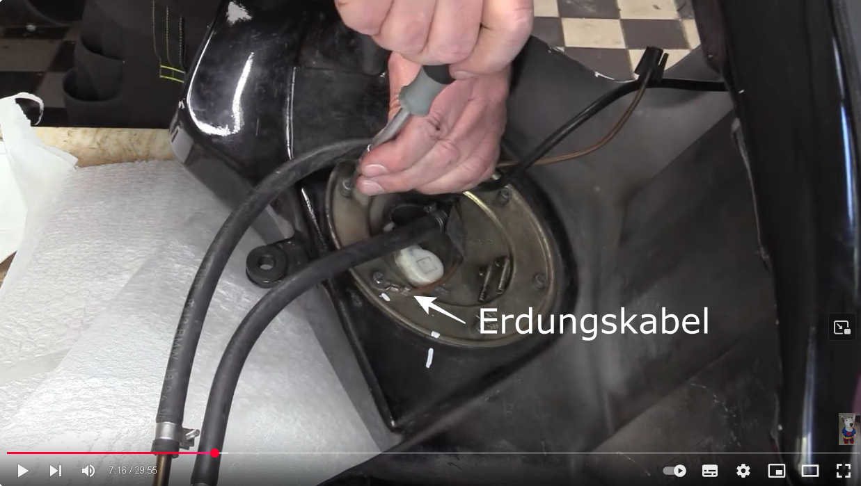

Das erscheint mir nicht schlüssig. Ich gehe davon aus, dass der Tank gegenüber dem Rest des Fahrzeugs potentialfrei sein sollte. Und genau dafür hat der Tank auf der Grundpaltte, auf der Pumpe und Filter montiert sind, einen Masseanschluss. Das von Dir zitierte Inferno, wenn man eine dirkete Verbindung zwischen Pluspol der Batterie und Tank herstellt, vermeidet man dadurch, dass beim Ausbau der Batterie zuerst das Massekabel von der Batterie entfernt wird.
Die Gummis sind meines Erachtens nicht für die elektrische sondern für die Schwingungsisolation gedacht. Außerdem vereinfachen sie die Montage, da der Tank sonst auch vorne verschraubt werden müsste.

Moin aus Niedersachsen,
das von Dir gezeigte "Erdungskabel" ist an den frühen Kunststofftanks verbaut worden. Bei den Stahltanks der 11er und 11150er ist dieser Masseanschluss nicht vorhanden. Natürlich ist die gesamte Befestigungsmimik vorn und hinten auch dazu gedacht, Schwingungen zu absorbieren.
