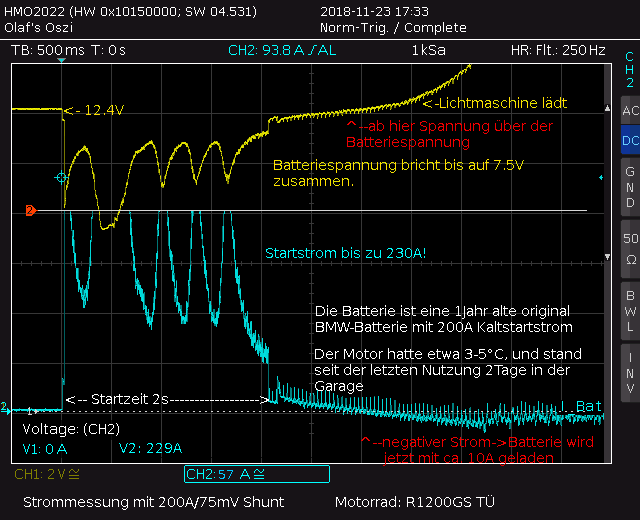

Vielleicht kann man mit einem Zangenamperemeter (Stromzange) während des Startvorgangs messen, ob der abgegebene Strom hoch genug ist oder ob er nach den ersten Drehungen des Anlassers doch einbricht. Dann wüsste man vermutlich mehr über den Zustand der Batterie.
Klaus
Darkover
23.05.2022
801
Nein, das geht viel zu schnell. Da brauchst du eine Moeglichkeit das mit eine Oszi aufzuzeichen.
Hier mal ein Beispiel:
Du siehst der gesamte Startvorgang ist nach 2s abgeschlossen. Die Maximalstroeme liegen nur fuer so 50ms an. So schnell kannst du nicht kucken. Ausser vielleicht du hast ein echt teures Teil mit hoher Abtastrate und Max-Hold. Du siehst ja an dem Bild das da eine Menge Informationen in sehr kurzer Zeit zusammenkommen. Das muss man sich eigentlich mal eine Minute in Ruhe betrachten.
Ein weiteres Problem ist dann noch die Intelligenz des Motorrads. Wenn die Spannung zu stark zusammenbricht dann bricht das Steuergeraet den Startvorgang ab. Du siehst oben bei 500ms das die Spannung bis auf 7.5V zusammenbricht, noch etwas mehr und das Startrelais wird vom Steuergeraet abgeworfen. Dann macht das Motorrad Tak-Tak-Tak. Aber man bekommt dann keine sinnvollen Daten.

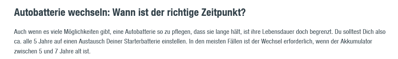

Dann muss bei mir etwas falsch gelaufen sein.
Meine Hawker Odyssee hat erst nach 11 Jahren ihren Dienst quittiert und die Kung Long läuft schon seit 8 Jahren zuverlässig.
Schön wenn du die Zuverlässigkeit einer KungLong hervorhebst, welche aber überhaupt nicht in eine 1200er passt
Das habe ich, wenn du den Zusammenhang erkannt hättest, auch nie behauptet!
Nochmal:
Es ging darum, die Aussage des TE zu widerlegen/hinterfragen, dass eine Batterie, welche und für welches Fahrzeug auch immer, nach fünf Jahren ausgetauscht werden soll.
