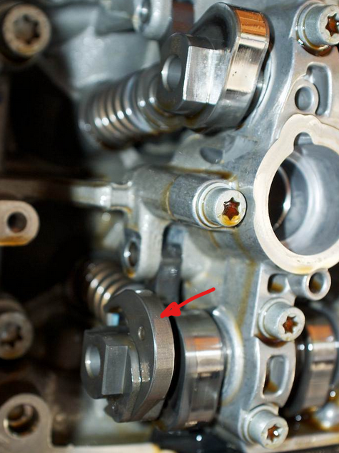

Hallo, kann mir jemand die Funktion dieser Verstelleinheit erklären? Es scheint mir so, dass durch Fliehkraft ein Stift an die Nockenlaufbahn herangeführt wird. Aber wozu? Es wird ja nicht die Steuerzeit verstellt.

Das ist ein fliehkraftgesteuerter Dekompressionsmechnismus, der dem mickrigen Anlasser hilft den Motor zu starten. Sorgt dafür, dass das Auslassventil bei ganz niedrigen Drehzahlen nicht vollständig schließt.

Wieder was dazugelernt. Danke euch. Das schau ich mir jetzt nochmal genauer an, denn da kommt ja nur so ein kleiner Stift hoch.

Deine Nocken in obigem Bild sehen nicht mehr so toll aus.

Ich weiss nicht, was Du hast, diese Nocken sehen gut aus :-)
Die Auslassventile schliessen ganz, nur ein Auslassventil wird ganz kurz angehoben.

der Ventilausheber ist gut und schont Anlassser Batterie, wenn er keine Geräusche macht.
Auch wenn es mal welche gibt, die den Fahrer ärgern.
