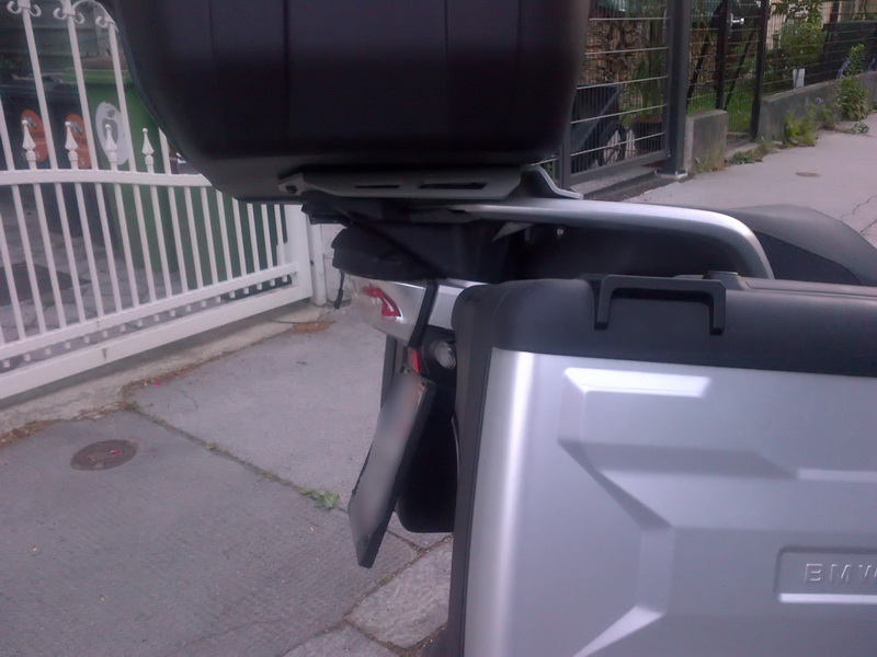

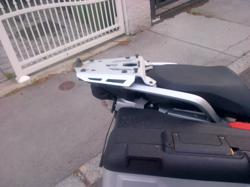

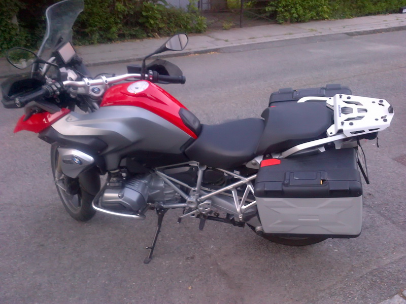

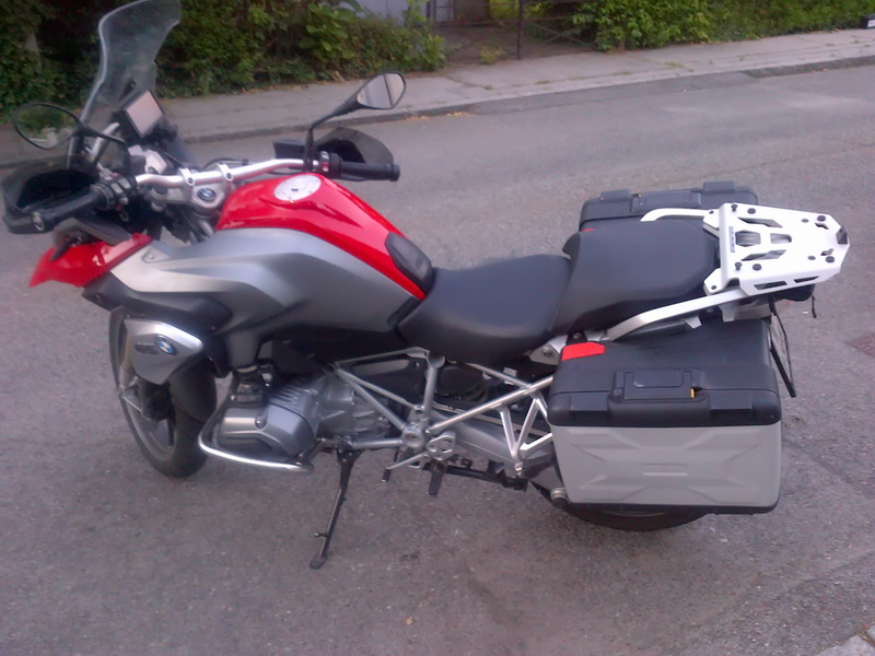

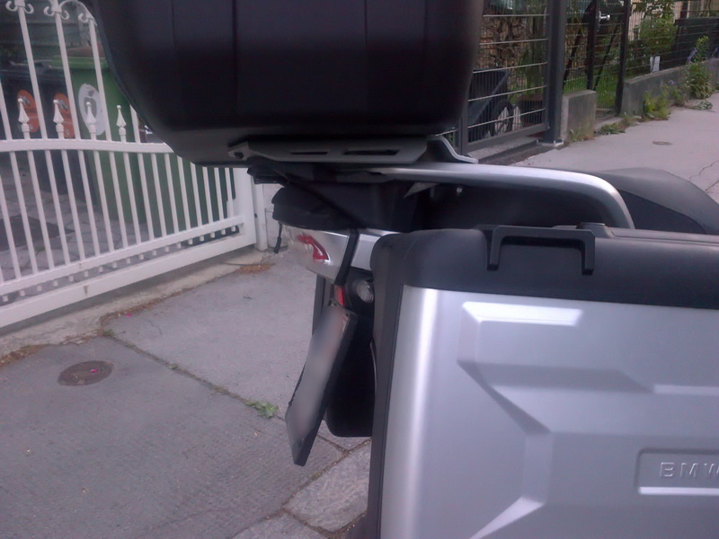

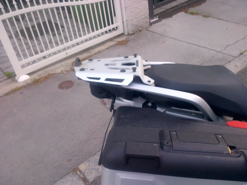

Hi Swimmy
PStranger hat recht. Die SRA5108 passt direkt. Als Entscheidungshilfe für dich ein paar Fotos davon:
IMG-20150617-00122_resize.jpgWien-20150617-00123_resize.jpgWien-20150617-00124_resize.jpg
LG Typ.
