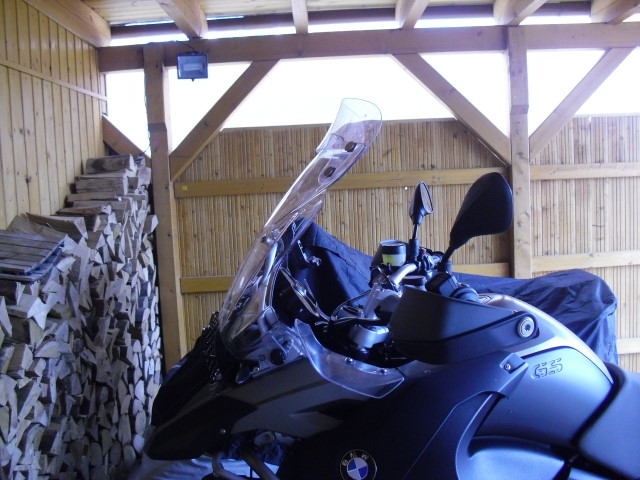

hab an meiner 09er ADV die TT Desierto 3 dran. Das Ding kostet zwar etwas mehr und braucht min. 2 Std. Bastelzeit, bringt dafür für mich bei meinen 1,92 die perfekte Lösung.
Hast Du mal ein Bild wie das an der ADV aussieht?
Vielleicht mit Dir als großem Fahrer drauf?
Die Desierto ist ja klein und ich frage mich, ob das zur wuchtigen ADV-Optik passt.
Hi,
mit Fahrer hab ich leider kein Foto. Vielleicht helfen Dir diese Bilder schon weiter. Kannst aber auch mal über die SuFu im Forum nach Desierto suchen. Findest noch mehr begeisterte dazu. Achja, Helm ist Arai Tour x3. Fahr den eigentlich immer mit offenem Visier.
Micha

Hi Micha,
danke für die Bilder.
Die Optik der Desierto ist für meinen Geschmack gewöhnungsbedürftig.
Eigentlich finde ich vom Aussehen das ADV-Serienwindschild am schönsten...:rolleyes:
Jetzt kaufe ich mal die große Wunderlich Marathon und hoffe, dass die 5 Extra cm und die geänderte Form die Situation verbessern.
Ansonsten wird Ebay einen Verkaufsauftrag bekommen und die Desierto dann genauer inspiziert.
