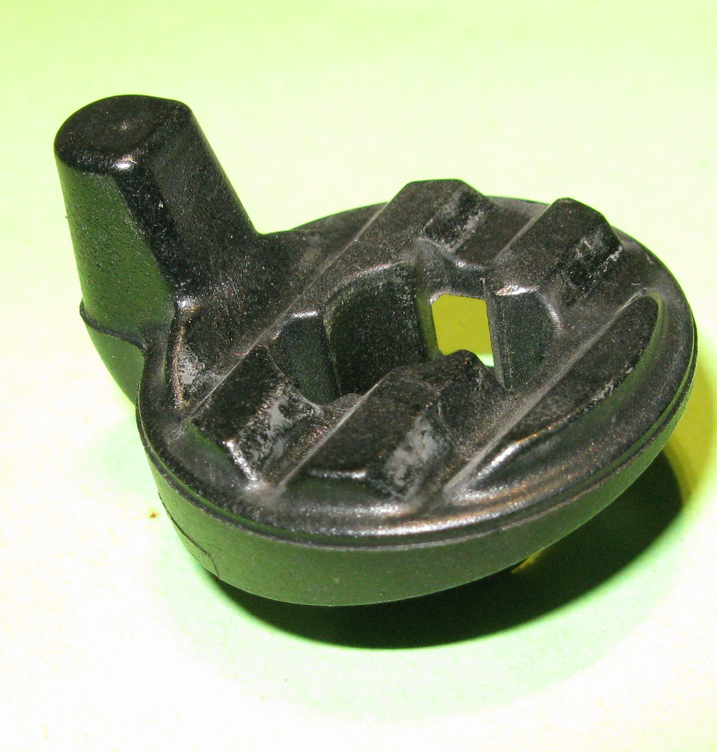

hier die Photos. Die beiden Rastenzwischenstücke links und rechts zwischen Scheibe und Raste kann man leicht ausbauen und entsprechend mit einer Puksäge bearbeiten. Die Nase an dem schwarzen Rastenzwischenstück schränkt den Verstellbereich ein - ab damit.

Prima, die Idee hatte ich schon, war nur unsicher ob es was bringen wuerde. Zumindest 1 cm die Scheibe weiter oben

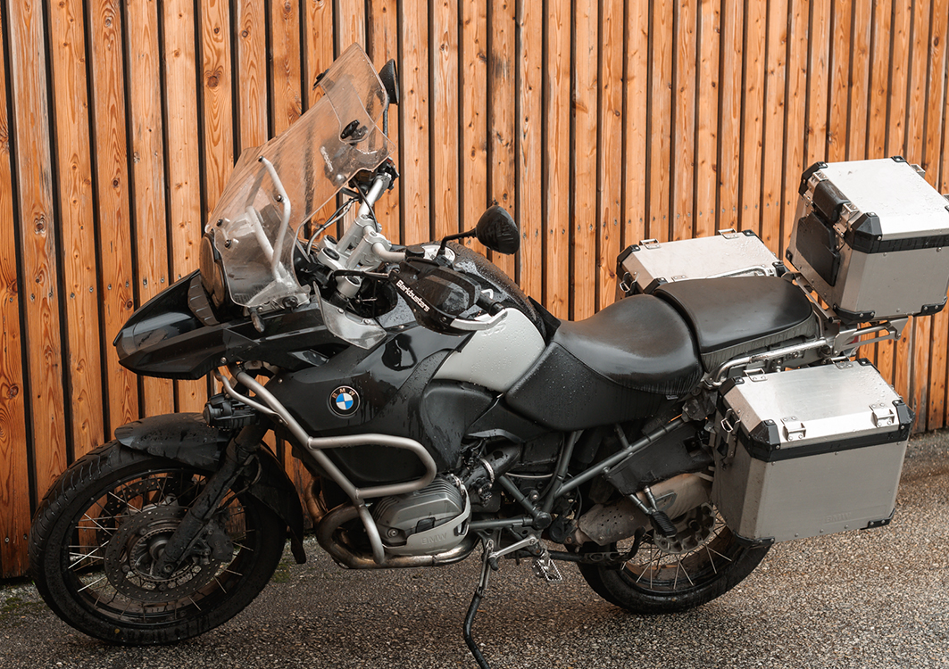

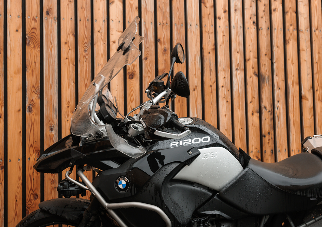

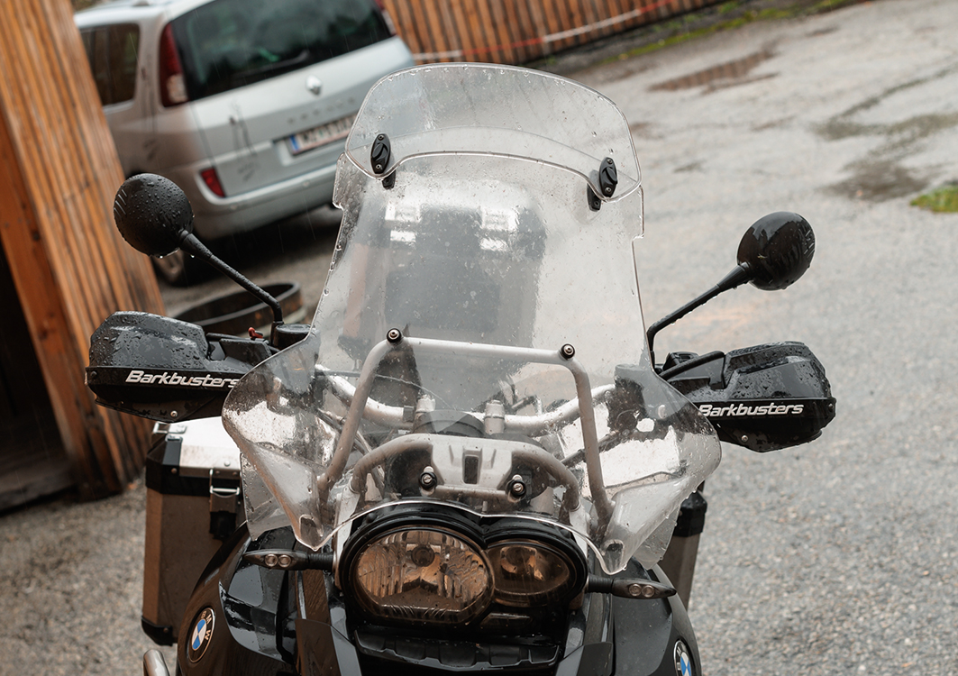

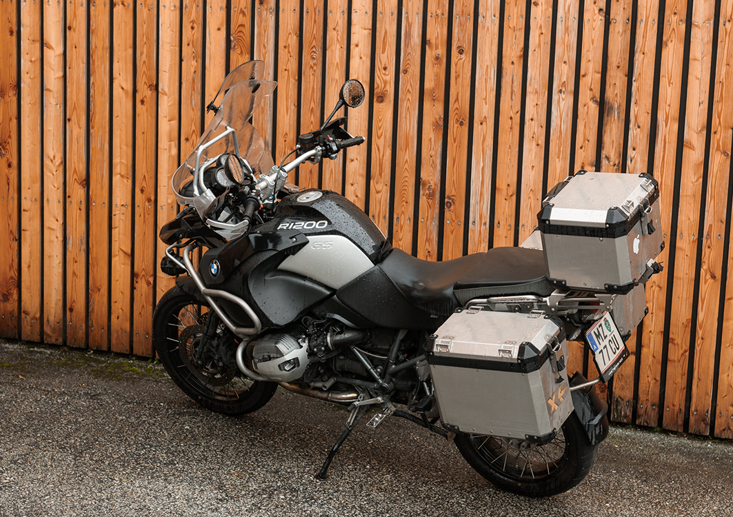

wenn dir der regen nix ausmacht - und auch nicht, dass ich das nasse Mofa einfach so hab stehen lassen, wie es dastand…
details auf Wunsch...DSC_7512.JPGDSC_7511.JPGDSC_7509.JPGDSC_7508.JPGDSC_7510.JPG

Ist die Scheibe größer als die der adventure? Ich dachte das wäre die verstellbare von wunderlich.

DAS ist die wunderliche ergo Scheibe, sie ist ein paar wesentliche cm höher als die adv. Scheibe und auch ein wenig breiter, was mir wichtig war, wegen des Zuges an den Ärmeln, meine Jacke hat da ein wenig zu flattern angefangen, aber wahrscheinlich sind da einfach meine ärmchen zu dünn oder so…..

vergessen zu schreiben: ich hab bei der ergo löcher gebohrt, damit ich den bügel der adv. dranlassen kann, somit wird sie bei hohen geschwindigkeiten nicht niedriger...
