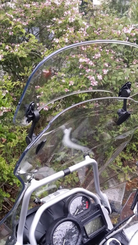

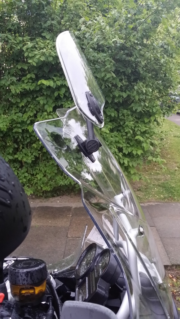

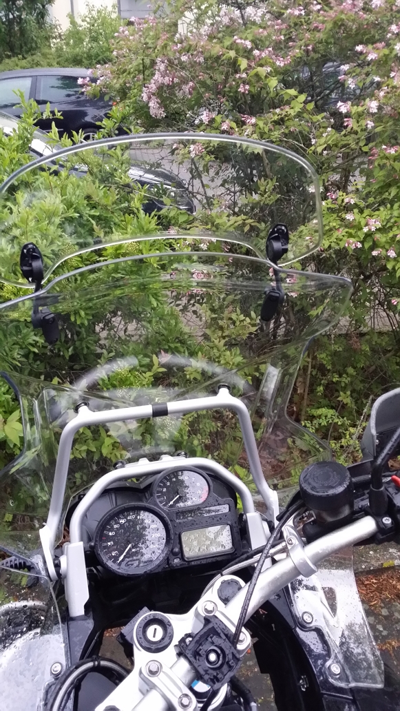

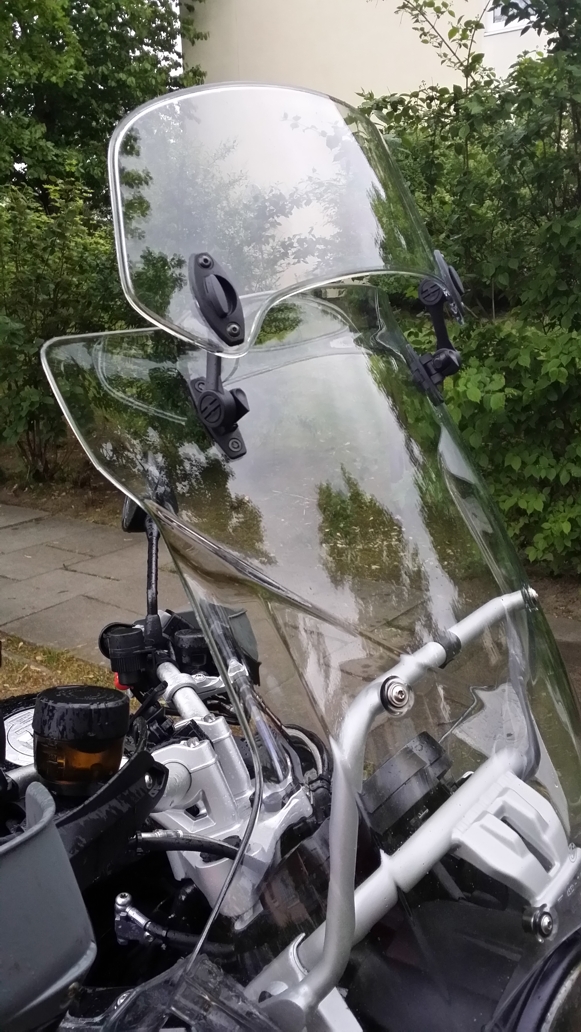

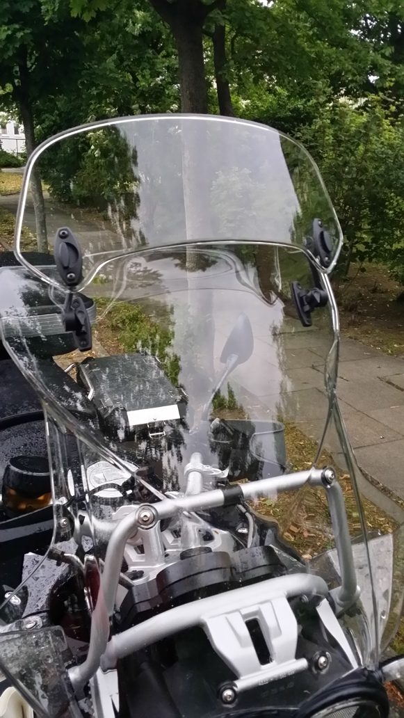

Ich habe jetzt auch seit ca 2 Wochen die mra x-creen Tour drauf und ich bin begeistert. Leise aber man kann auch so einstellen das Luft ran kommt und sieht noch gut aus.

Ich habe es auch gemacht. Mit der mra bringt es schon was. Hält sie auch gut aus. Hab sie ganz oben bei Kälte oder Regen. Ansonsten wandert sie runter. Bin aber noch am experimentieren.

Bin mit der original GSA Scheibe + MRA X-Creen-Touring SUPER zufrieden.
Überhaupt kein Vergleich mit einer Zubehörscheibe von Wunderlich + Co.
Keine Verwirbelung, keine lauten Windgeräusche....nichts!
(bin 1,94m groß).
