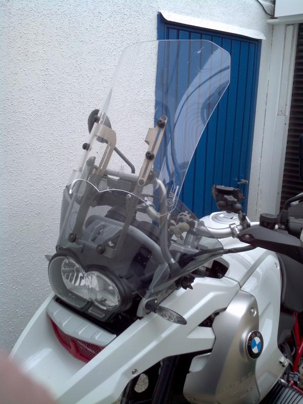

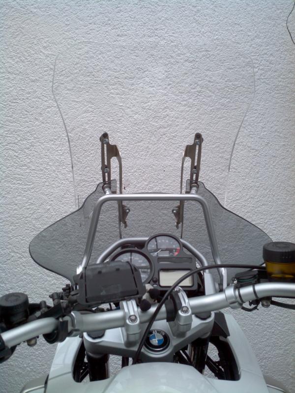

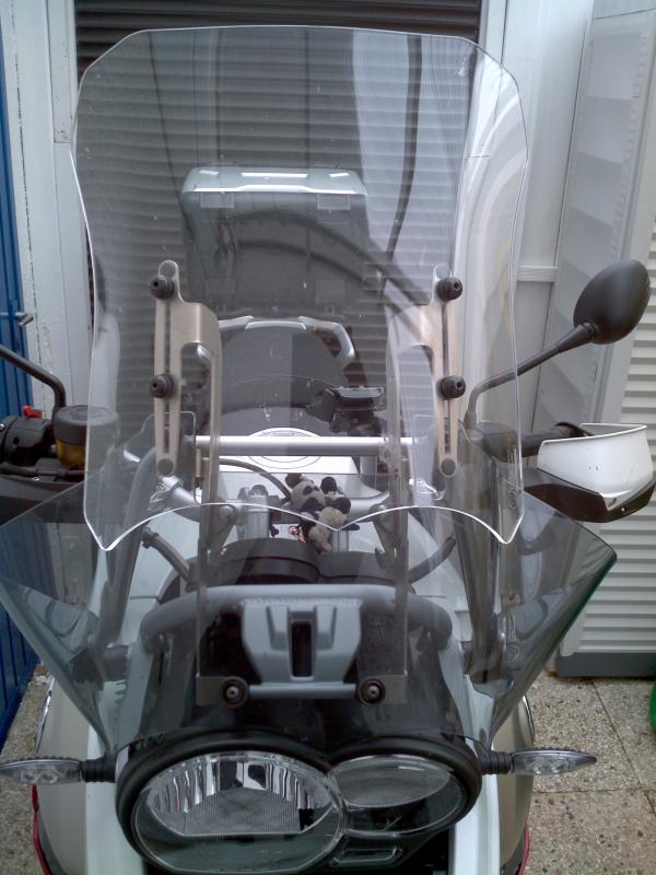

Hi Jerry,
ich bin 1,95 cm gross, trage einen Schuberth C3 oder J1und die Sitzbank in der oberen Position. Mit der orginal Scheibe unertraeglich laut. Hab als Vergleich die Adventure meines Bruders mit Wunderlich Spoiler getestet, das war trotz der doch deutlich hoehern Scheibe immer noch laut. Bin dann zu Wunderlich, ich wohne 30 Km weg, gefahren und hab mein Geraeuschproblem vorgetragen. Ich habe dann die Wunderlich Ergo Vario zum testen an meine Rallye angebaut. Was soll ich sagen "leise" ist es immer noch nicht aber das droehnen und gewummer ist bis Topspeed durch Motor und Auspuffsound ersetzt - so soll es meiner Meinung nach auch sein. Wenn du dich an die Zahnspangenoptik gewoehnen kannst machst du mit dieser Scheibe nichts falsch.
Gruss WernerIMG_20130421_114331.jpgIMG_20130421_114246.jpgIMG_20130421_114315.jpg
