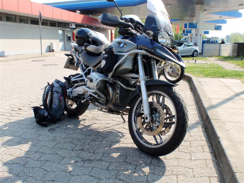

Hallöchen !
Ich hab die Bügel on Wunderlich. Bin sehr zufrieden. Haben bisher gute Dienste geleistet ;-)
An den Tankschutzbügel habe ich mir noch Ortliebtaschen gemacht. Da hab ich meine Regensachen drinn ;-)

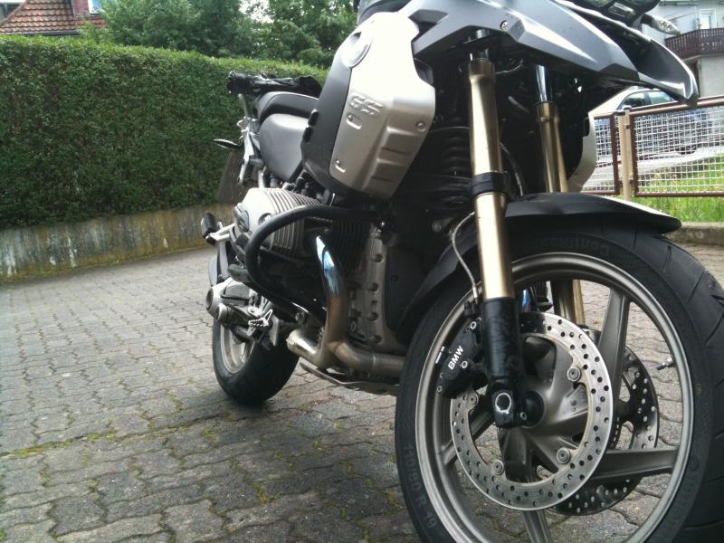

ich hab die von SW-Motech montiert. Finde die passen optisch gut zum Mopped.
Einzig negativer Punkt ist, dass die Bügel die Schräglage einschränken. Ich hatte zwar noch keinen Vergleich aber ich glaube das ist mit anderen auch - lasse mich aber auch eines Besseren belehren.
